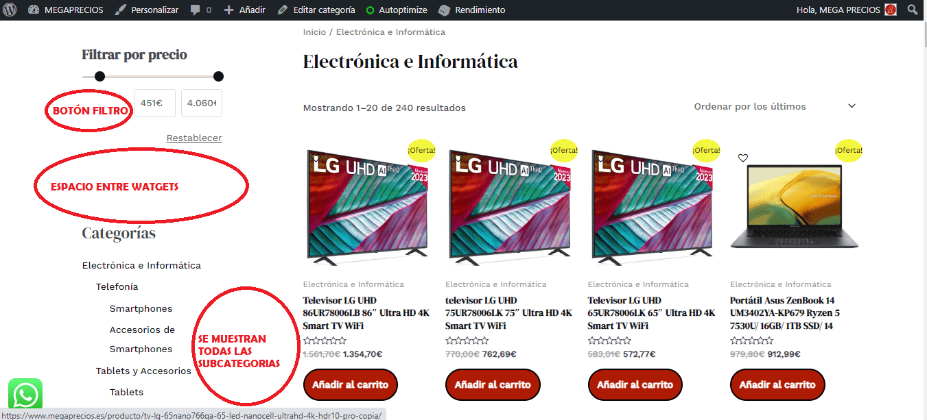

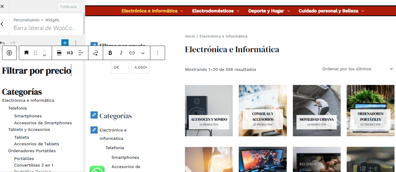

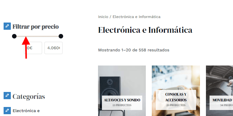

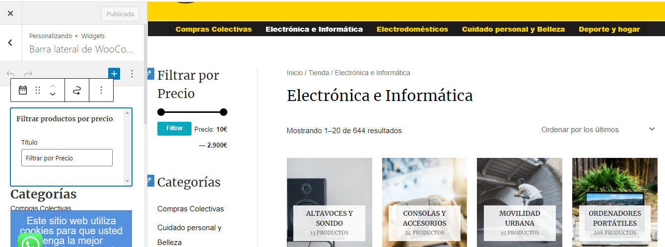

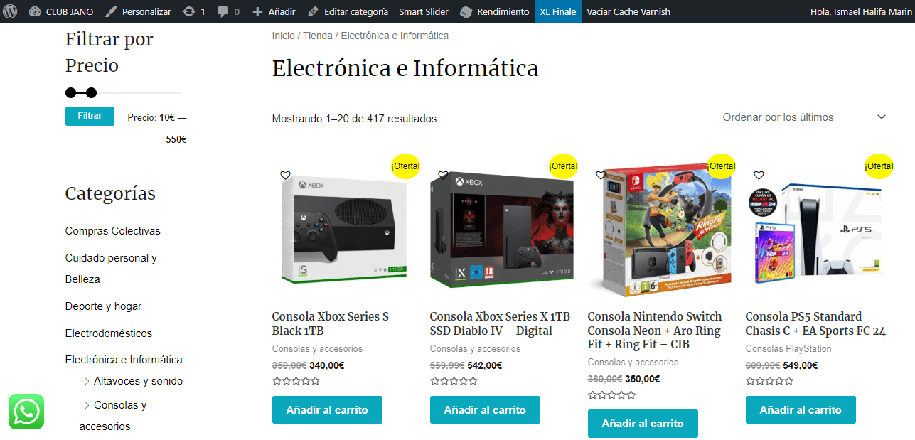

Buenos días, os escribo porque tengo un problema con la barra lateral de mi web Astra + Elementor, en concreto con 2 watgets, el de filtro de precio y el de listado de categorías de producto. En el primero tengo el problema de que no se visualiza el botón de filtrar, en el segundo tengo el problema de que aparecen todas las subcategorías, en vez de aparecer solo las subcategorías de la categoría seleccionada en cuestión, tal y como lo tengo en clubjano, mi otra web, estoy tratando de dejarlo igual que en esta, clubjano, pero no lo consigo, (creo que se debe a que clubjano se hizo hace 2 años y posiblemente esos watgets se han actualizado y aparecen con unas opciones de configuración distinta) En todo caso lo que necesito seria que el filtro de precio se viese en megaprecios igual en que en clubjano, (en megaprecios no se visualiza bien) a partir que incluya el botón de filtrar. Y el listado de categorías y subcategorías de producto me gustaría que se visualizaran únicamente las subcategorías de la categoría seleccionada, tal y como lo tengo en clubjano, incluyendo el espacio que hay en megaprecios entre filtro de precio y listado categorías, que en la otra tampoco aparece dicho hueco. Adjunto capturas de pantalla. Me estoy volviendo loco y no consigo dejarlo igual, podéis echarle un ojo para ver que puedo hacer? Muchas gracias de antemano por vuestra ayuda, un saludo.

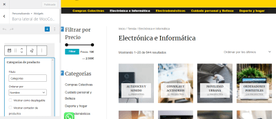

watget categorias producto en clubjano
Barra lateral clubjano
watget filtrar por precio en clubjano
Barra lateral megaprecios (Fallos marcados)
watget filtrar por precio en megaprecios
watget categorias producto en megaprecios

PD: Acabo de darme cuenta de que el espacio entre watgets, aparece también abajo del menú de navegación, con lo cual debe ser cosa de ese watgets. En clubjano utilice otro watgets para ello, que se llama categorías de producto, es el que quiero poner en megaprecios pero no me aparece, no se si por alguna actualización cambio o a que se debe, en principio si pudiese colocar ese watgets igual que en clubjano, el problema del espacio desaparecería, aparte podría configurarlo como lo tengo en clubjano para que solo muestre las subcategorías de la categoría seleccionada y no todas como ocurre actualmente en megaprecios, mil gracias, un saludo.

@pepesoler Hola Pepe, los dos watgets que quiero utilizar en megaprecios, son los mismos que actualmente tengo en clubjano (1 el de filtro por precio, se supone que es el mismo en los dos sitios pero se visualiza de forma diferente y en megaprecios no se ve el botón de filtrar.) (2 el listado de categorías de producto, en clubjano lo tengo en un watgets llamado así, donde me permite mostrar las subcategorías únicamente de la categoría que se selecciona, tal y como se ve en la captura, "categorías de producto" sin embargo en megaprecios no me aparece ese watgets, me he vuelto loco buscando y nada, lo mas parecido es el menú de navegación como se ve en el otro pantallazo pero no me da la opción de mostrar subcategorías solamente de la categoría que se selecciona tal y como lo tengo en clubjano. Gracias de antemano, saludos.
