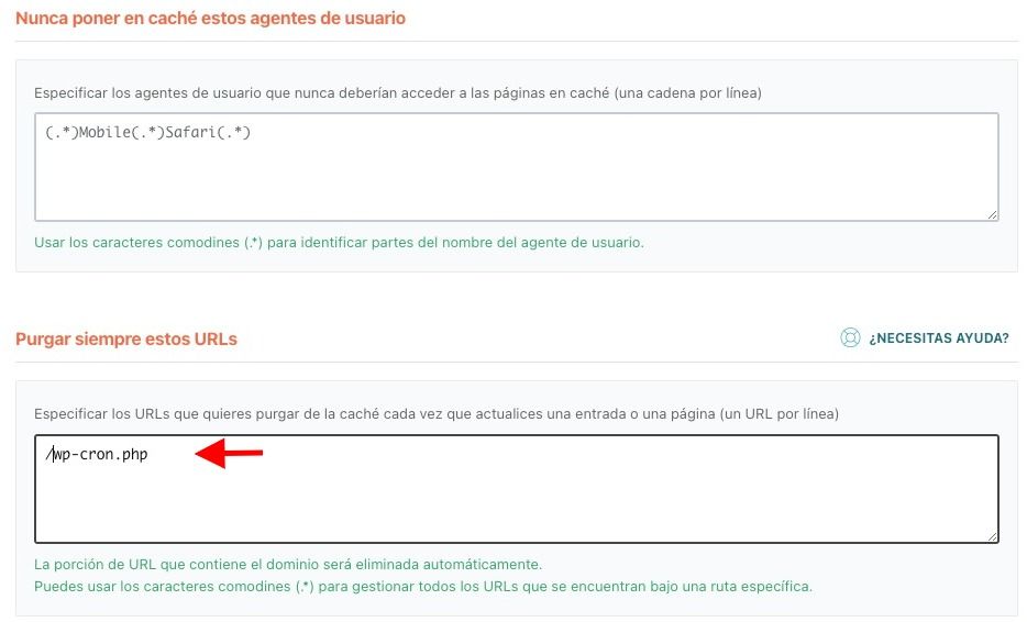

Hola Victor.
WordPress utiliza un cron virtual, el archivo wp-cron.php que se encuentra raíz de tu la instalación, este archivo es el que se encarga de ejecutar el cron y comprobar si hay tareas pendientes cuando tu web es visitada, si en el momento de publicar la entrada la web no recibe visitas estas no se publicaran.

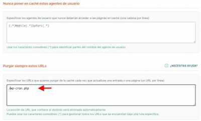

Vamos primero por lo mas facil ya que tambien puede ser que el plugin de Cache este afectando a la publicación.
.- Vacía la cache y desactiva el plugin de WP Rocket e intenta programar una entrada, revisa si se publica esa entrada.
Si se publica la entrada:
.- Dentro de Reglas avanzadas del plugin, en la opción " Purgar siempre estos URLs " añades la ruta al archivo wp-cron.php
screenshot diariserpis.com 2022.04.18 11 26 24

Hola Victor,
En este caso ya que se publicó primero realiza la prueba que comenta Pepe, activa el plugin de wp rocket y sique estos pasos que menciona
Guarda los cambios y revisa si al programar una nueva entrada se publica sin problema.
Revisa esto y nos comentas como ha ido todo
Respondido : 19/04/2022 6:53 pm

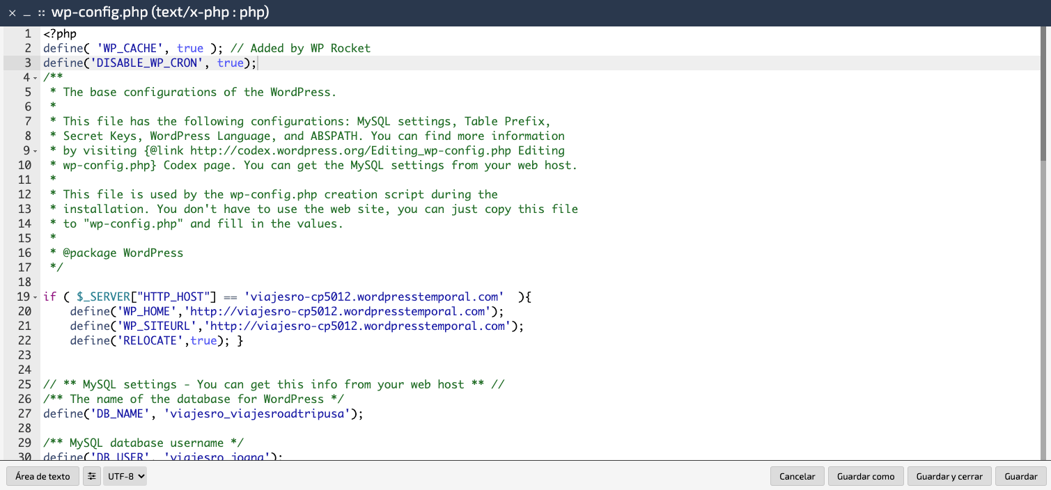

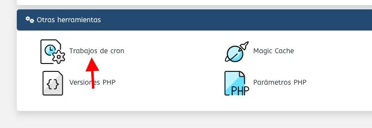

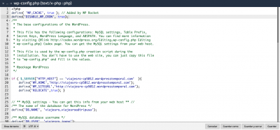

Respuestas: 99
Probé añadiendo lo que me dijisteis en "Purgar siempre estos URLs" y el problema sigue igual. No se ha publicado.
He pasado al siguiente paso: Añadir a wp-config.php lo que me indicasteis. Adjunto captura para que me confirméis, por favor, si es correcto. No lo he añadido a wp-config.php sample. Únicamente a wp-config.php
Después, indicais que entre en "avanzados " del cpanel, pero no veo nada así. Lo más parecido que veo es "otras herramientas" - trabajos de cron. ¿Es eso?
Muchas gracias de antemano.
PD: Con esta segunda alternativa, tengo que dejar WPRocket como estaba o es irrelevante (quiero decir si tengo que quitar lo que puse en "purgar siempre estos urls"
1
Respondido : 20/04/2022 8:14 am

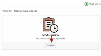

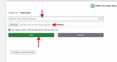

Hola Victor.
Si Victor, es eso:
screenshot cp7027.webempresa.eu 2443 2022.04.20 11 17 05

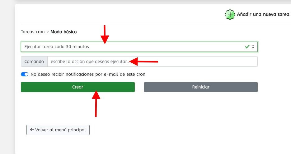

.- Seleccionas " Modo Basico "
screenshot cp7027.webempresa.eu 2443 2022.04.20 11 18 31
.- Seleccionas para que se ejecute por ejemplo cada 30Min.
.- Añades el comando:
/opt/alt/php74/usr/bin/php /home/viajesro/public_html/wp-cron.php >/dev/null 2>&1
.- Pulsa en crear.
screenshot cp7027.webempresa.eu 2443 2022.04.20 11 19 29
Con eso tendras la tarea creada y el servidor se encargara de ejecutara el Cron de WordPress segun el tiempo que le indicaste.
Respondido : 20/04/2022 9:27 am
