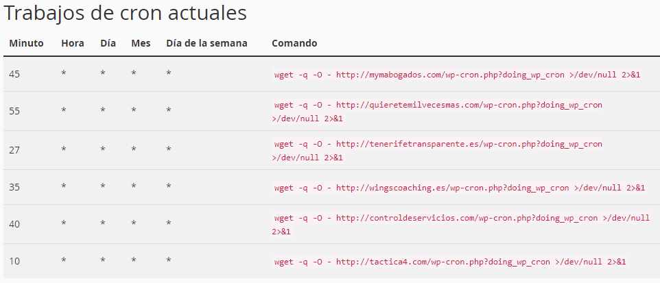

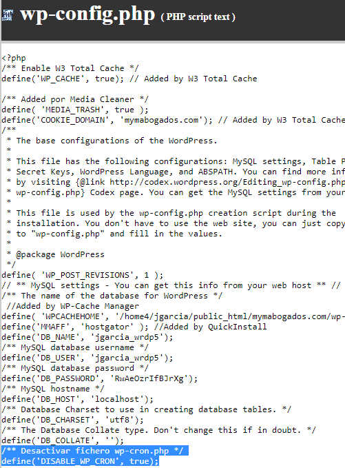

Desde hace unas tres semanas estoy obteniendo ese error de programación en una de las webs. Adjunto copia de pantalla de la línea del fichero wp-config.php anulando la tarea cron y también copia de pantalla de la tarea cron creada en el servidor (es la primera). Aunque el comando que tengo puesto en la tarea cron del servidor no es exactamente el que se especifica en el artículo ni en el vídeo contenido en el artículo (que por cierto, son diferentes, además de que en el vídeo se habla de 2 horas y en el artículo de 15 minutos), sin embargo es el que me funcionaba hasta ahora.

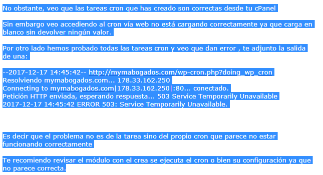

Antes de publicar esta consulta en el Foro he creado un Ticket para el equipo de soporte, cuya respuesta también adjunto, con la recomendación de que expusiera mi problema en este Foro.

Veo que tienes programado los crons en el Cpanel haciendo referencia a unna url, prueba hacerlo con la sintaxis que se explica en el siguiente artículo y verifica
https://www.webempresa.com/blog/desactivar-el-fichero-wp-cron-php-para-evitar-consumo-excesivo-del-servidor.html
Tienes que cambiar la ruta por la ruta de tu archivo wp-cron.php

Me indica un Técnico de Soporte que tienes desactivado el cron de WordPress con un define:
define('DISABLE_WP_CRON', true);
Te recomiendo que durante unos días hagas uso del plugin WP Crontrol:
https://wordpress.org/plugins/wp-crontrol/
De forma que puedas ver que tareas ejecuta el cron de WordPress y en que horarios para poder tener un seguimiento claro que de indicios del origen de porque los post programados no salen.
