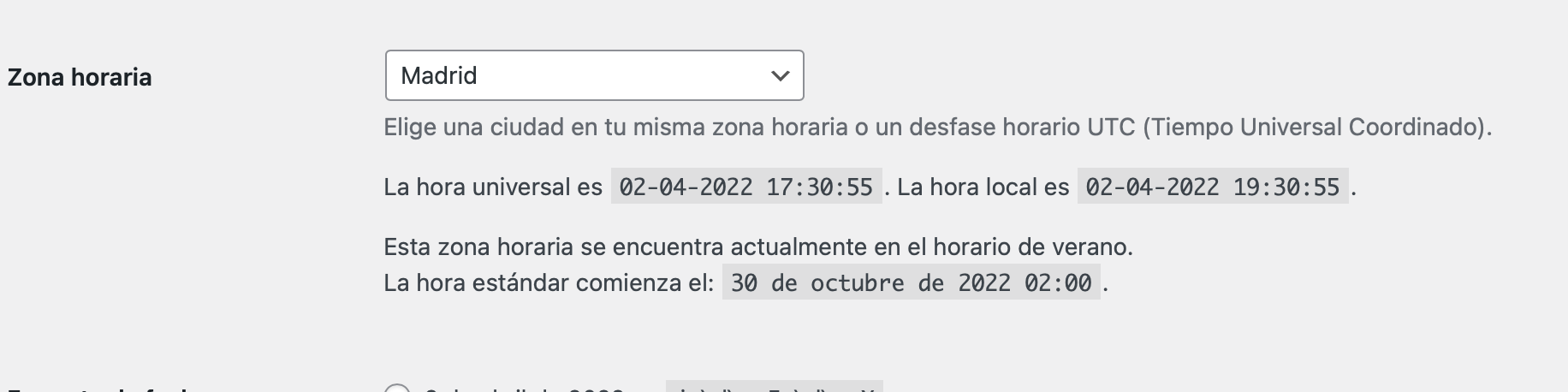

-Verificar la zona horaria configurada en el Wordpress desde las opciones Ajustes-> General

La zona horaria es correcta (adjunto captura de pantalla).
