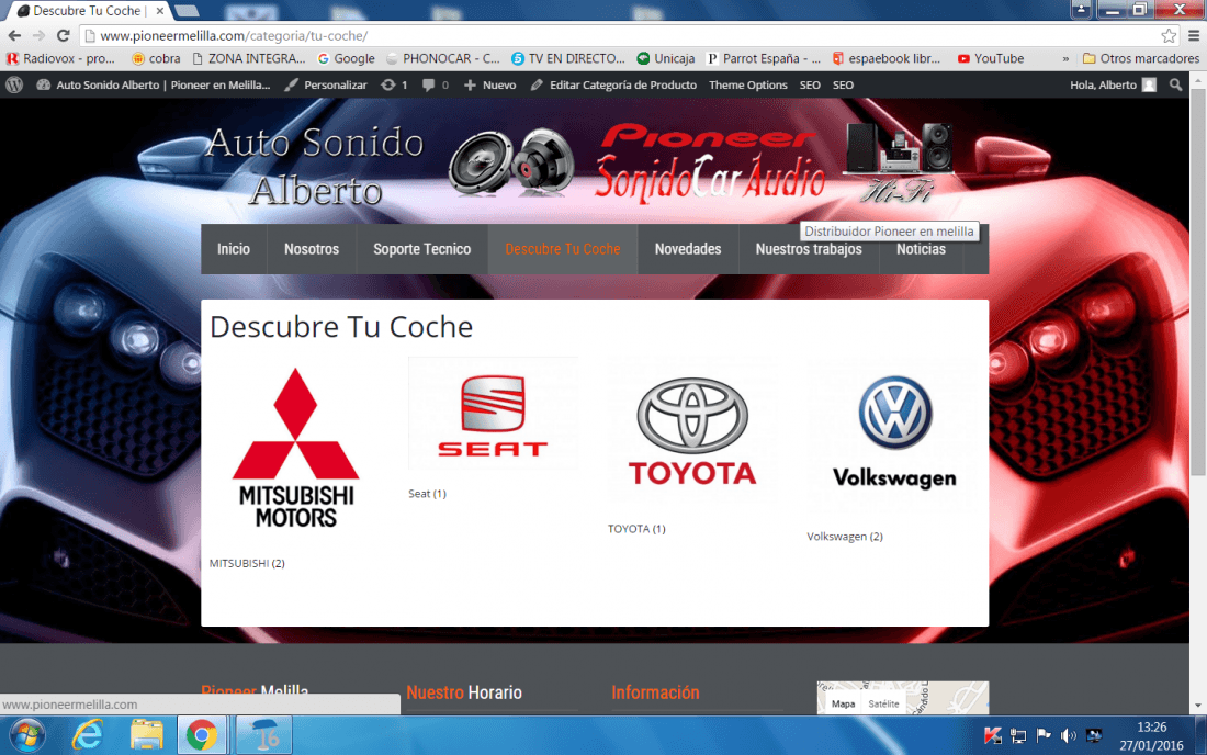

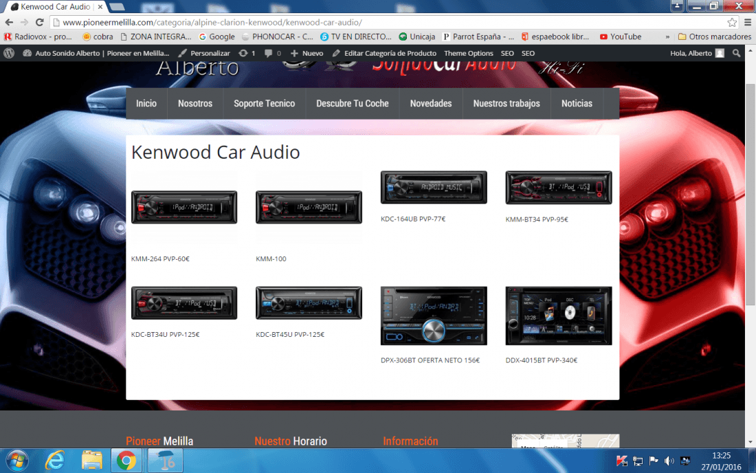

Buenas tardes,el pvp que aparecia debajo de cada foto lo hacia anteriormene mas pegado a la foto,ahora cuando meto nuevos productos este pvp aparece con mas separacion,te paso muestra en captura 1,puedes ver dos productos nuevos con pvp con separacion,el resto estaba ya antes y tiene una normal separacion.como puedo solucionarlo??

El problema con la separación entre las imágenes y el nombre del producto viene provocado porque la imagen tiene un espacio en blanco encima y debajo de la imagen, lo que hace que parezca que el texto se muestra más abajo.
Esto lo he observado revisando la siguiente página:
Si analizar la página con Firebug verás que las imágenes con el texto separado tienen unas dimensiones de 300x206 pixeles (se muestra redimensionada), mientas que las que se muestran con el texto más pegado tienen un tamaño de 300x93 píxeles.
¿Las imágenes que estás subiendo tienen ese espacio en blanco en la zona superior o inferior? ¿Ha realizado cambios en la configuración de WooCommerce referente al tamaño de las imágenes y sus miniaturas?
Lo recomendable, para conseguir un buen diseño de la tienda, es que todas las imágenes de producto y categoría que subas tengan el mismo tamaño (ancho y alto).

Tal como te comentó Pablo revisa tus imágenes, por ejemplo :
Con bordes blancos

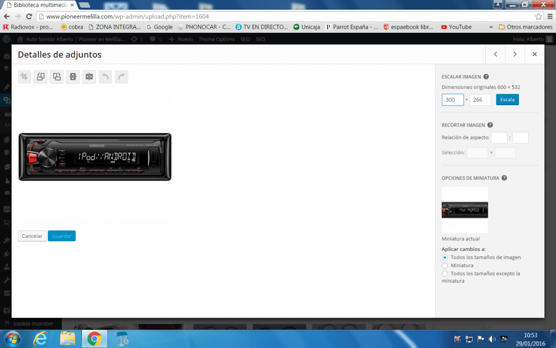

Buenos dias ,estoy intentando ajustar la imagen de productos a un tamaño igual para todas,en el anterior mensaje me deciais que era necesario para reducir los espacios y que apareciera precio pegado a producto,pues bien he descargado imagescaler como aplicacion para hacer los recortes, lo que ocurre es que dandole una de las medidas la otra por defecto sale automaticamente,me pasaron una de las imagenes con medidas 300x93 con pvp pegado a foto y queria ajustar a esta medidas el resto de imagenes ,en la captura que les envio se muestra editar para recortes dentro de worpress pero tambien le das una medida y por defecto sale la otra de forma automatica,como lo consigo???

Lo recomendable, tal como te comentaba, es que todas las imágenes tengas las mismas dimensiones. Así el resto de datos (nombre de producto, precio, etc.) se mostrarán a la misma altura cuando se esté viendo un listado de productos.
Vete a WooCommerce->Ajustes y pulsa en la pestaña Productos. Debajo de las pestañas verás una serie de enlaces. Pulsa en el enlace Mostrar. Envíanos una captura de pantalla de lo que se muestra en el apartado Imágenes de producto.

En tu captura anterior podrías probar definiendo una altura y luego marcando recortar, ten en cuenta que esto podría ser perjudicial en caso tengas imágenes con bordes blancos no centradas ya que te las recortará de arriba y abajo.
La otra opción es recortar el espacio en blanco, el plugin que comentas imagescaler debería hacerlo, es decir debes recortar la imagen con alguna herramienta, no es sólo poner dimensiones, esto es más fácil con algún programa de edición gráfica
En resumen te recomiendo hacerlo en un programa gráfico antes de subir a wordpress
