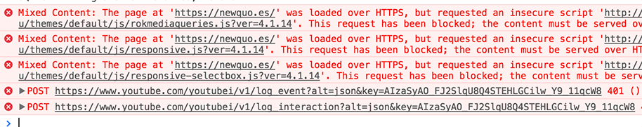

Es posible que sea debido a que algunos archivos .js no se han cargado porque el navegador los ha bloqueado por estar con http en lugar de https.
Tal como se ve en la imagen, en la consola del inspector de código se ve que se generan errores por contenido mixto en tu sitio.

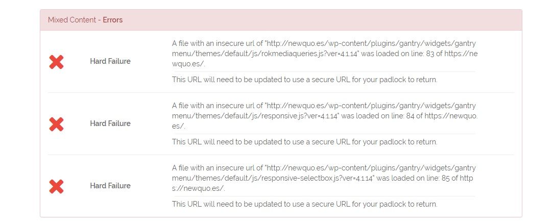

Como decía Jhon al principio veo que hay errores de contenido mixto con respecto al menú:
Muchas gracias por la ayuda.
Respondido : 14/01/2018 11:49 pm
Los avisos de "contenido mixto" no tienen que ver con el menú sino con librerías JS que están cargando con HTTP y no con HTTPS y esto no necesariamente afecta a la vista del menú en dispositivos.

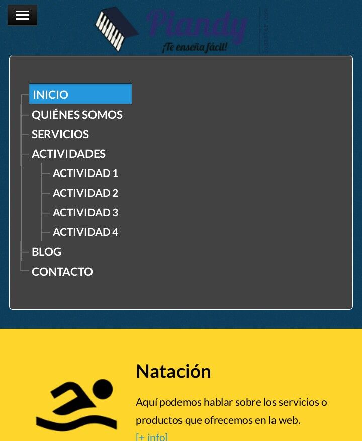

Yo no veo ningún comportamiento del menú en dispositivos que sea responsive ni adaptado a dispositivos, es más aparece por defecto desplegado y está fijo no acompaña al texto, lo cual tampoco es recomendable en móviles.
¿Estás utilizando algún plugin específico de menús que no sea el nativo del tema Pandora?

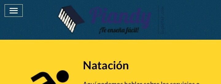

Por defecto el menú "plegado" en móviles debería verse asi (menú hamburguesa), y en tu caso esto no sucede:
Y desplegado el menú debería verse así:
