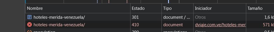

Reabri el hilo porque tengo otra consulta en el estilo:
Normalmente, todas las consultas sin www las redirige a www.
El asunto es que tengo algunas urls sin www que requiero que devuelvan codigo 410, ya que estan siendo rastreadas por google.
https://dviaje.com.ve/hoteles-merida-venezuela/ - por ejemplo, hace 301 le pone la www y queda https://www.dviaje.com.ve/hoteles-merida-venezuela/ y da error 410 .
Como sabes, a Google no le gustan las cadenas de redirecciones. Tengo varios casos asi.
¿hay alguna forma en el plugin redirection de hacer que estas urls especificas sin la www devuelvan cdigo 410? Muchas gracias.

Respuestas: 24
Buenas noches,
no funciona, adjunto capturas de pantalla. Si gustas, prueba tu.
Abajo tienes captura de la norma en el plugin redirection
Da 301
da redireccion
captura redirection
Respondido : 17/11/2025 11:28 pm
Respuestas: 6937
Hola Daniel,
Hay varias posibilidades por las cuales la redirección sugerida no esta funcionando
La primera es que las reglas tienen una jerarquía, por lo que la sugerida debería de posicionarse sobre cualquier otra regla que actúe sobre redirecciones de enlaces sin www a www
Por otro lado podemos cambiar la forma de como establecer la redirección, ya que a fin de cuentas podemos concentrarnos es en la ruta absoluta, por ejemplo
  • URL de origen: ^/hoteles-merida-venezuela/?$
  • Expresión regular: Activar la casilla de “Expresión regular”
  • Acción: Devolver código de error → 410 Gone
  • Código de error: 410
Un detalle a considerar es que en las condiciones de configuracion debes establecer que sea "Igual a"
Prueba y nos comentas
Respondido : 18/11/2025 2:53 am
