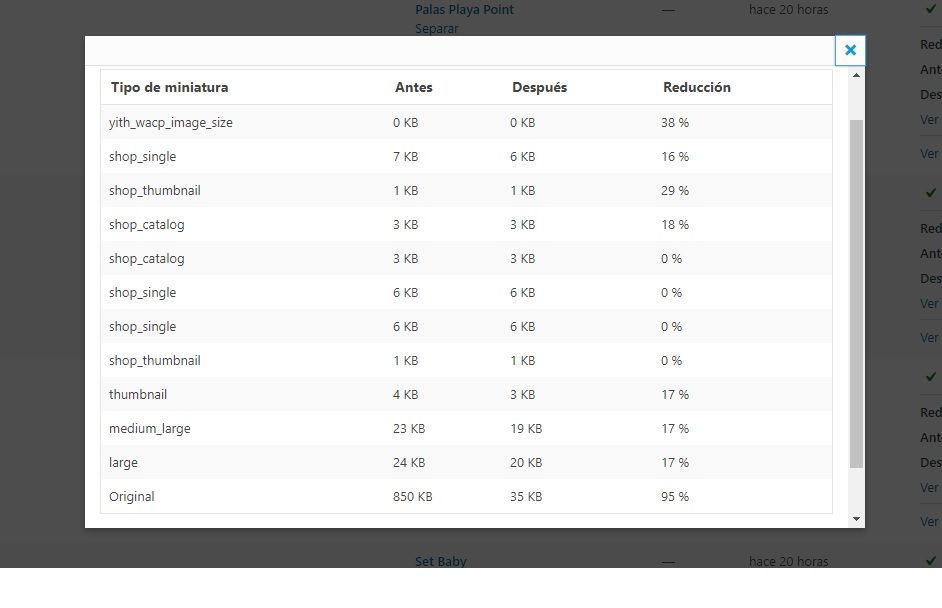

Por una parte, el espacio que ocupan las imágenes que estamos solucionando con vuestro plugin Optimizador.io (va genial).
Por otra, el número de inodes. Por lo que entiendo, inodes es cada "cosa" que ocupa un hueco, sea lo que sea. En la imagen adjunta verás las que en cada imagen se generan 12 versiones. Entiendo que los inodes de mis imágenes serán el número de imágenes por 12. Por tanto, ¿debo borrar algunas versiones? Si así, ¿como lo hago? Y, fundamental, si borro, ¿que borro sin meter la pata?

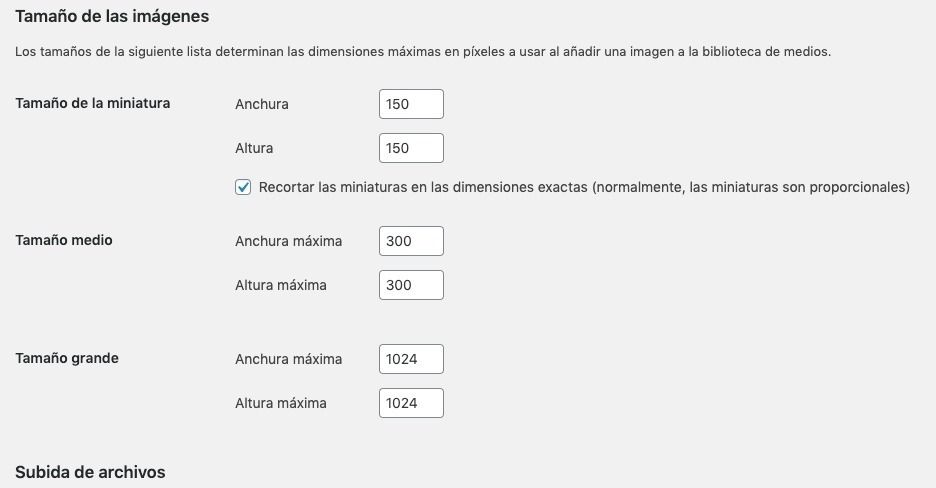

Es complicado decirte que tienes que borrar, por defecto las imágenes que tienes configuradas en WordPress son las que utiliza tu plantilla, si accedes ajustes -> Medios veras los diferentes tamaños que crea WordPress, esto puede variar dependiendo de la plantilla que estés utilizando.
Si no quieres que alguno de esos tamaños se genere solo tienes que cambiar el valor de los tamaños añadiendo " 0 "

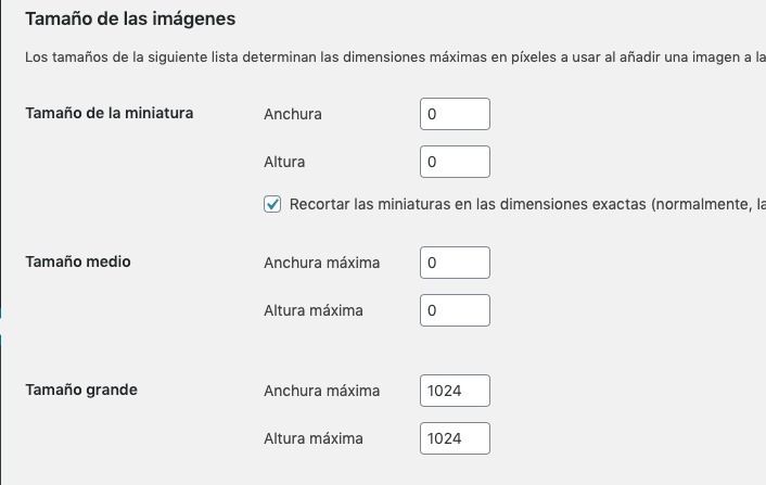

En Ajustes -> Medios deja solo para que genere la imagen más grande:
Revisa si con eso mejoramos el tema de los recursos
