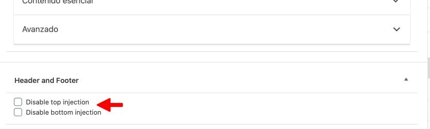

Podrias utilizar el siguiente plugin:
-> https://wordpress.org/plugins/header-footer/
Una vez instalado accede ajustes -> Header and Footer
Si quieres añadirlo en una página selecciona la pestaña Pages y añade el código.
En las páginas que no quieres que esté activo selecciona la opción Disable, solo tienes que editar la página y al final verás las opciones del plugin Header and Footer
Espero que esta información sirva para lo que buscas, de no ser así por favor indícalo para que podamos seguir ayudándote.
