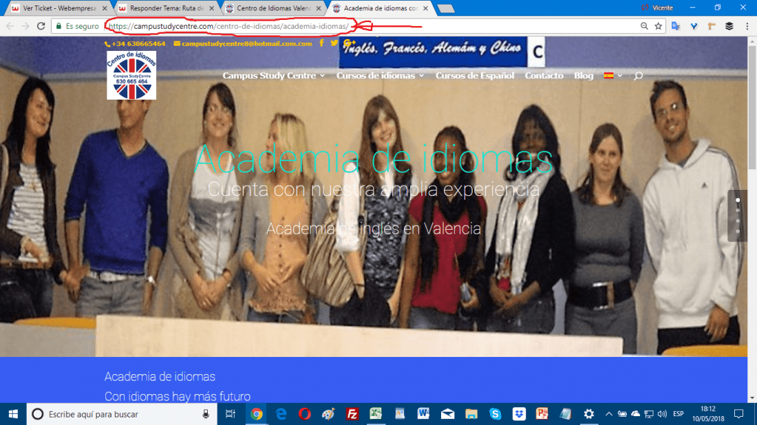

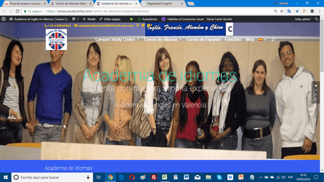

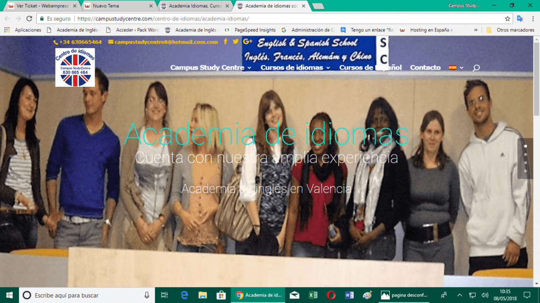

En una de las páginas del menú me sale esto:" https://campustudycentre.com/centro-de-idiomas/academia-idiomas /"
Debería salir esto: "https://campustudycentre.com/academia-idiomas/" ya que aquí esta el dominio y la página a la que vamos a entrar. Esta ademas es la configurarción predeterminada que tengo en enlaces permanentes.
A que puede ser debido y como lo puedo solucionar.

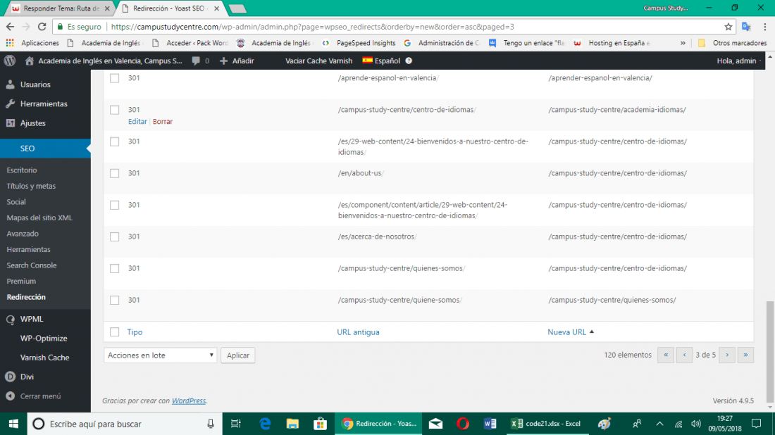

En Yoas Seo tienes un redireccionamiento?, podrías enviar una captura de pantalla de esto que comentas.
Respondido : 09/05/2018 6:43 pm
Respuestas: 210
Adjunto imagen solicitada
Respondido : 09/05/2018 7:28 pm

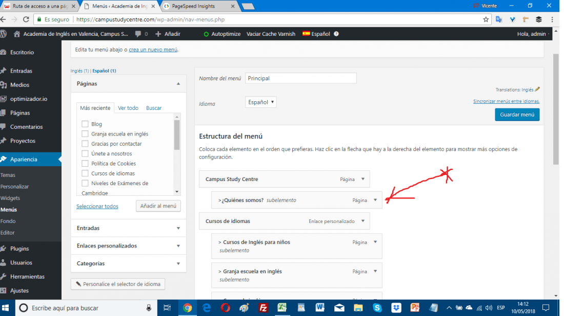

En tu imagen veo redirecciones pero de una url similar pero en inglés, no tienes redirecciones de la url en español?
Entiendo que esto es una página:
Es posible que sea una subpágina, es decir las páginas se pueden jerarquizar, prueba creando un ítem de menú directamente a esta página y verifica

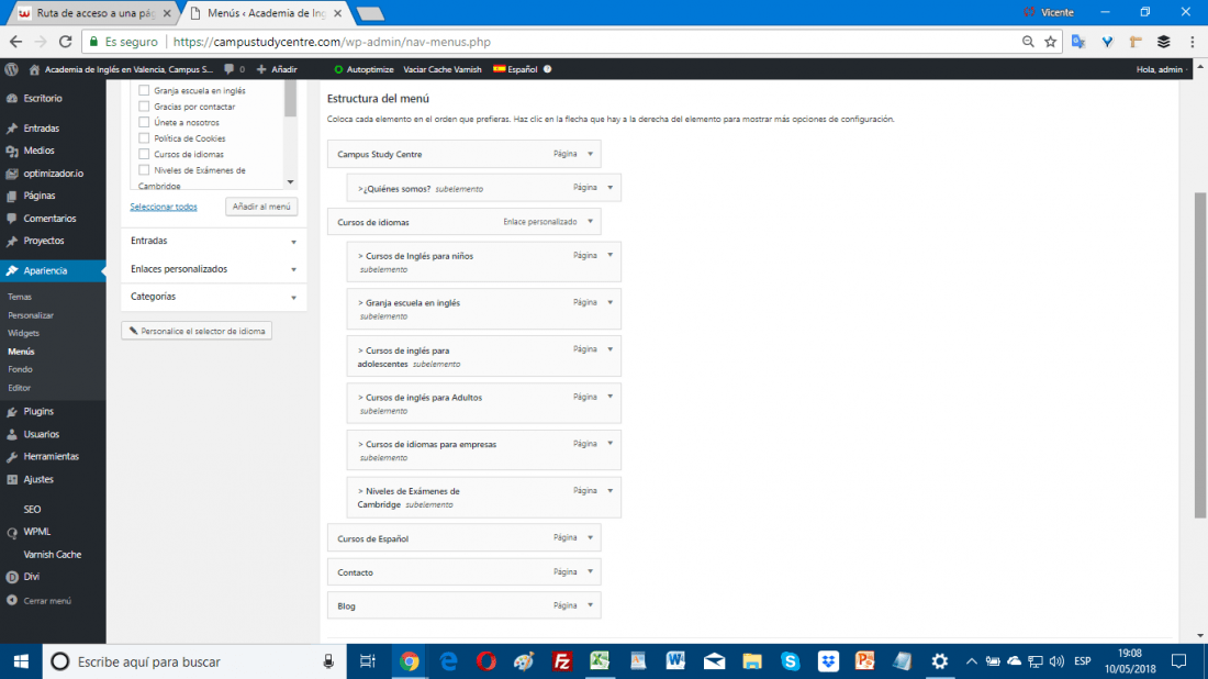

Adjunto imagen en la que aparece como es un subelemento del menú e imagen de la página, esto es lo que creé.
En cuanto a lo que me comentas:"Es posible que sea una subpágina, es decir las páginas se pueden jerarquizar, prueba creando un ítem de menú directamente a esta página y verifica". ¿ como puedo crear un ítem de menú directamente a esta página y verifica?

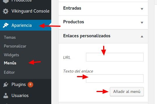

.- accede a apariencia -> Menus
.- Despliega " enlaces personalizados " y añades la URL .

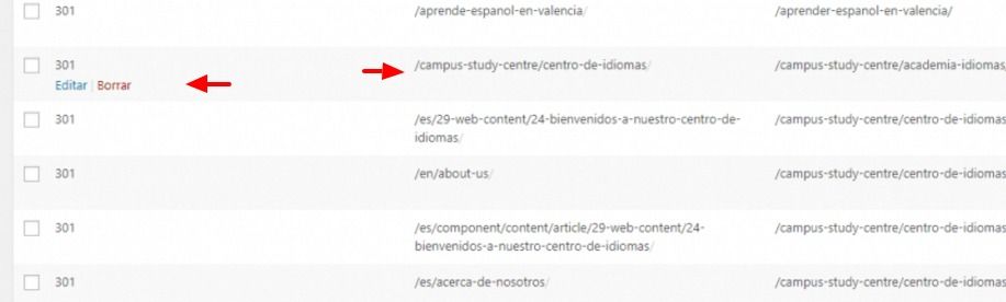

Por lo que veo en la captura anterior tienes una redireccion de esa URL ¿ Probaste a eliminar esa redirección ?
Respondido : 10/05/2018 3:13 pm
Respuestas: 210
He quitado el enlace según me comentabas, pero la pagina sale igual.

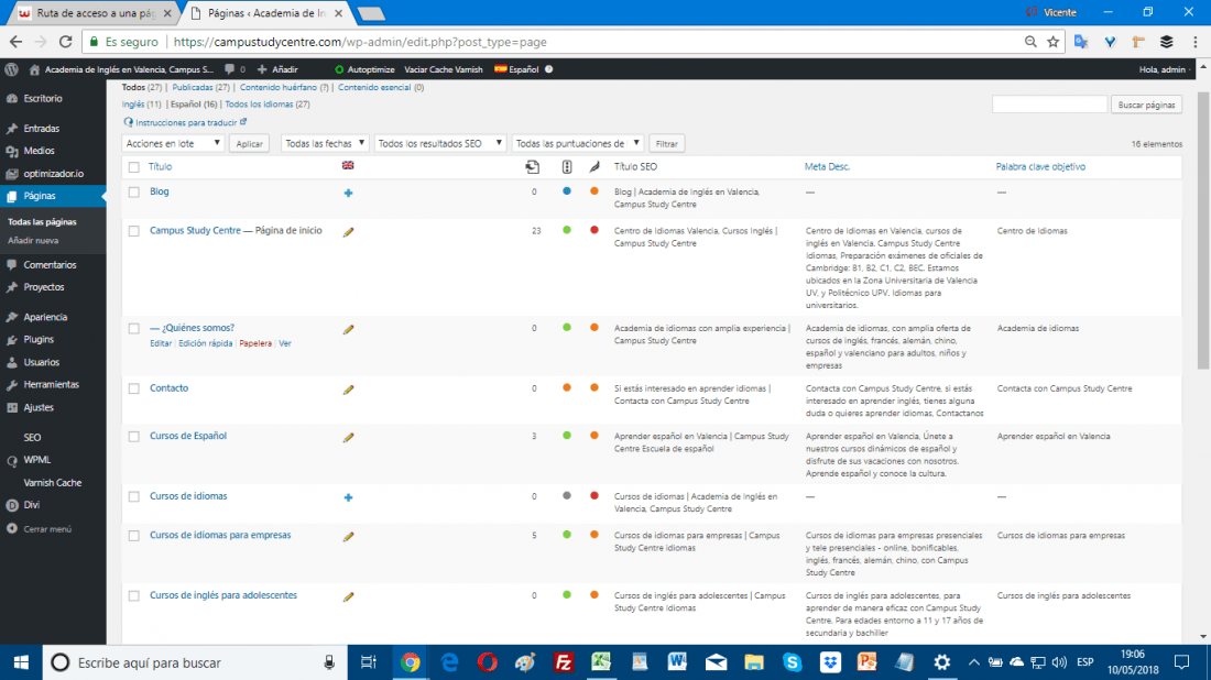

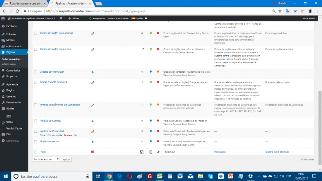

En tus capturas de pantallas no veo que hayas enviado una imagen del listado de páginas, necesitamos ver si es una subpágina de otra página superior o esta al mismo nivel que el resto de páginas.
Para el nuevo menú, no crees un enlace personalizado, crea un menú de la página que ya existe, es decir busca tu página en la sección paginas
Respondido : 10/05/2018 6:54 pm
Respuestas: 210
No te entiendo bien, el menú ya esta creado, con ese menú hay una pagina cuya ruta no es la correcta y es "quien somos", que es lo que debo hacer para solucionarlo o reestructurar el menú.
Adjunto te remito imagen de paginas creadas y estructura del menú, si necesitas algo más o esto no es, dime que lo que te debo enviar exacatamente y donde encontrarlo.

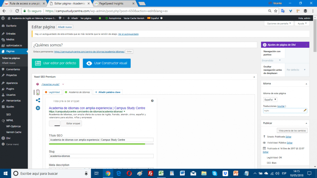

Este artículo, entiendo que es una página (en tus capturas recientes no se ve)
Es decir, coloca "centro-de-idiomas" como parte de la url
Esto podría ser una redirección o una jerarquia de páginas, mencionas a la página quienes somos, pero no le veo relación con la página "academia-idiomas", también envías capturas de pantalla de los menús pero no veo ningún ítem de "academia-idiomas"

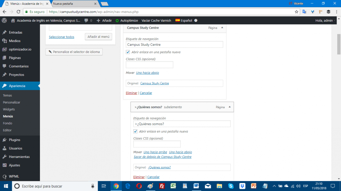

2. El lugar natural donde se definen los elementos del menu es el Menus de Wordpress. Es posible que en el mismo tengas definida directamente la ruta incorrecta y tengas que modificarla a mano en el mismo. Los Menus se encuentran en Apariencia >> Menus. Revisa si el enlace al elemento en concreto que te da problemas apunta a la ruta correcta o si lo está haciendo a la que incluye ese elemento 'centro-de-idiomas' que nos estamos encontrando.

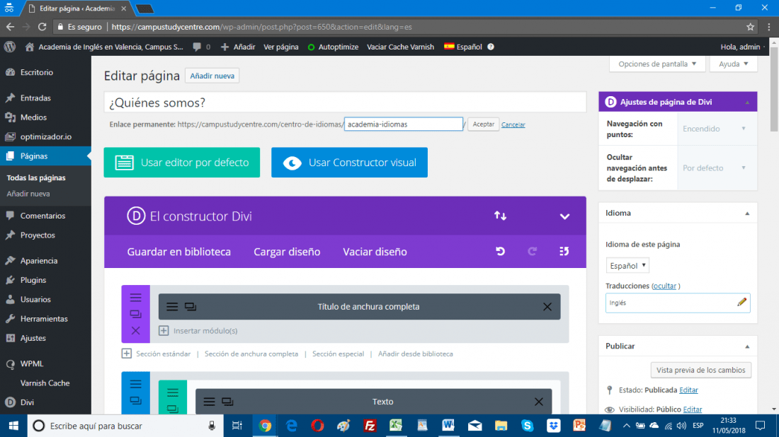

Hola he realizado las comprobaciones que me hs indicado y sigue ocurriendo lo mismo:
1. He pasado Varnish, Autoptimize, W3 total cache y en la zona avanzada de la herramienta cleaner, he señalado las pestañas de chache y aun así la ruta sigue siendo:
https://campustudycentre.com/centro-de-idiomas/academia-idiomas/
2. Os he enviado imágenes de la composición del menú y de las redirecciones, pero vuelvo a enviar de la composición del menú y la ruta que se especifica en la propia página y que no puedo modificar. He eliminado el enlace que había y que me ha sugerido Pepe que eliminara como podrás comprobar. Las redirecciones que hay son las que os he enviado.
Debería haber alguna manera, de ver donde se produce esa ruta para solucionar el problema y redirecciones yo no veo
