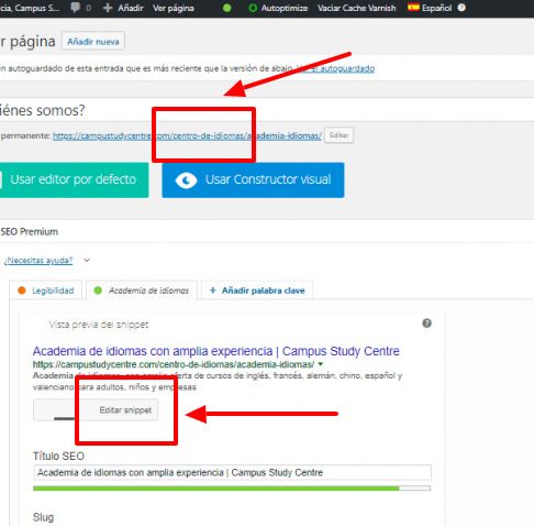

En algun lado tienes definida la palabra centro-de-idiomas como te adjunto en la captura.
Es posible que se definda en las opciones del SEO by Yoast al conformar la configuración de las urls de las paginas.
De la captura que te adjunto, presiona en editar snippet y verifica si te permite cambiar la url.

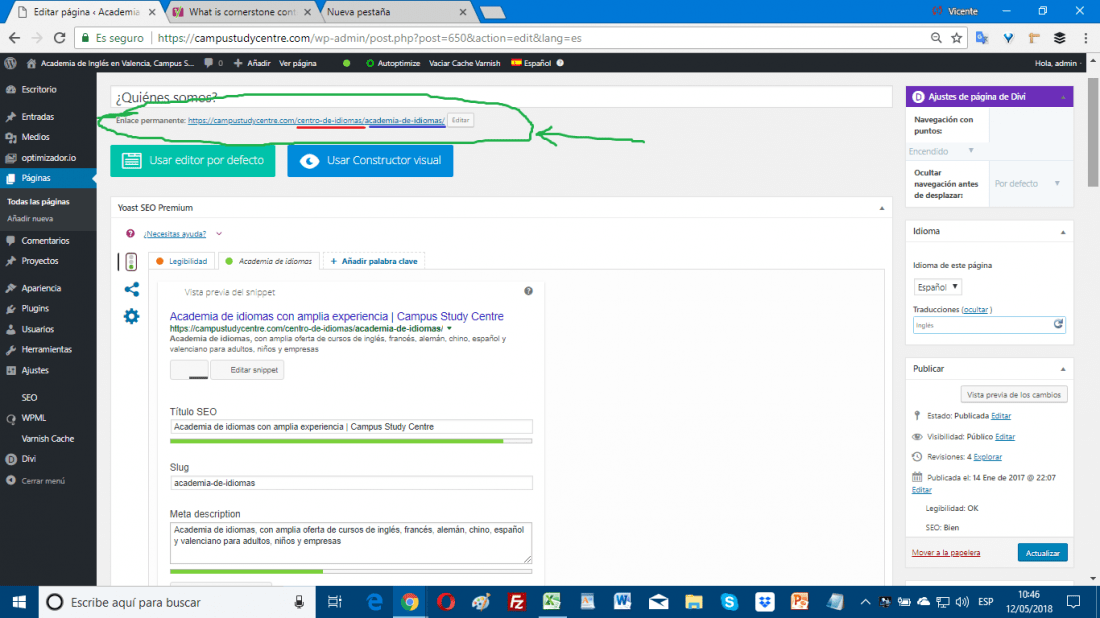

Es muy sencillo, tratare de explicarme, solo tengo esta web, que es la que pongo cuando me pedís datos de la url .
Hay varias páginas que salen en el menú, y una de las páginas la ruta es:
a) https://campustudycentre.com/centro-de-idiomas/academia-de-idiomas/
En esta página la Url según establezco en los ajustes de enlaces permanentes debe ser de esta manera:
b) https://campustudycentre.com/pagina-ejemplo/
Por lo tanto en la ruta a) sobra algo no?
De eso se trata de averiguar porque la ruta es mas larga de lo normal, ya que debería ser directamente así:
https://campustudycentre.com/academia-de-idiomas/
Si observas la web veras que todas las páginas excepto en la del menú que pone ¿quiénes somos?, aparecen como se ajusta en enlaces permanentes.
Academia de idiomas se puede cambiar o no con la descripción de Slug, por ¿quiénes somos? Pero lo que no puedo acortar es la parte de /centro-de-idiomas/, que no se porque aparece y de eso se trata de acortarla. Entiendo que la ruta así no es correcta, a menos que me expliquéis lo contrario.

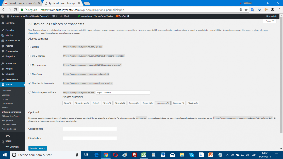

Envíanos una captura de pantalla completa de tu WordPress:
Ajustes > Enlaces Permanentes, para ver cómo lo tienes configurado.
Respondido : 14/05/2018 5:32 pm
Respuestas: 210
Adjunto remito imagen página de enlaces permanentes

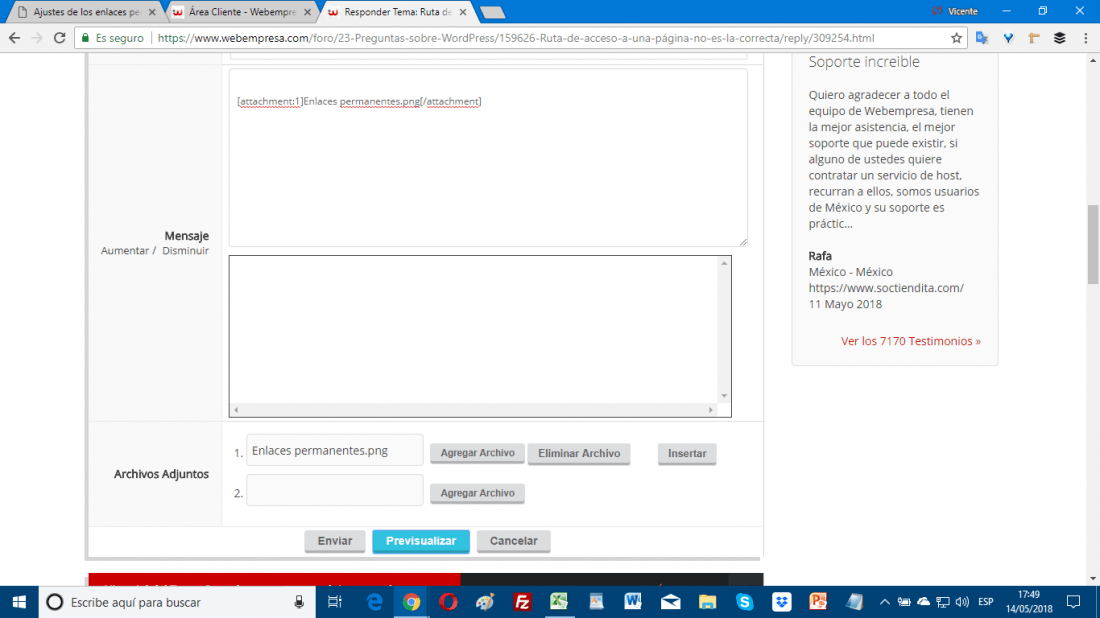

Respondido : 14/05/2018 5:43 pm
Respuestas: 210
gracias
Respondido : 14/05/2018 5:45 pm
Vuelve a adjuntar tu imagen ya que no se adjuntó correctamente en el mensaje anterior.

Parece todo . correcto, realiza la siguiente prueba.
Crea una nueva página coloca algún contenido de prueba, crea un ítem de menú directamente a esa página y verifica si te sucede lo mismo.
Otra prueba que podrías hacer es quitar las urls amigables temporalmente, selecciona por ejemplo la estructura Simple y luego al ver tu artículo con problemas en vista previa, verifica qué url se genera.
