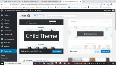

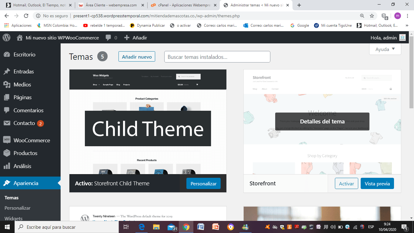

En los temas ya se ven reflejado los dos, tant el tema padre como el hijo y actualmente tengo activo el child theme como se ve en la imagen pero mi pregunta son las siguientes:
  • como sabe wordpress cuál es el tema padre ? se debe activar algo adicional ?
  • En el tema hijo se desarrolla todo el contenido de la tienda ?( montar productos, diseño, los codigo) osea el tema padre no se utiliza para nada?.  Estoy algo confundido ya que al principio del foro me dijeron lo siguiente  que "Se trabajará con el Child theme para cuando se  quisiera crear modificaciones a nivel de código, para que no tuviera  que modificar los archivos originales de la plantilla . La plantilla original sigue usándose tal cual, como siempre". esto ultimo se refiere a que en el tema padre se suben los productos y lo que no tenga que ver con códigos ?

Hola PresenTess
Los temas hijos son desarrollados para evitar precisamente que pierdas alguna configuración que hayas realizado a tu tema padre, todo aquellas configuraciones de estilos y diseño que haz trabajado.
Es decir, con tu tema hijo podrás agregar funcionalidades adicionales si necesidad de tocar el código tu tema principal, así como actualizar el tema cuando salgan versiones nuevas de el asegurándote todo tu sitio funcione como lo haz diseñado y desarrollado.
Cuando activas un child theme este toma de forma automática todo el ADN de tu tema padre en este caso el storefront, esto se debe a que el tema hijo esta desarrollado con algunas lineas de código que indican con que tema específicamente funciona, así solo debes tener activo tu shild theme para el tema indicado y todo funcionará bien. En tu caso ya esta todo configurado.
Cuando trabajas con temas hijos este es el que debes activar, no te confundas si vez que tienes el tema padre desactivado y es el que se supone debe estar activo. Como te menciono el tema hijo usa unas lineas de código que especifican cual es su tema padre, el sabe como trabajar y de donde debe tomar todo el ADN para funcionar sin problemas.
