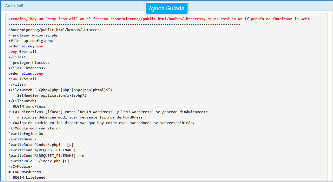

Muchas gracias por la respuesta. Ahora mismo tengo desactivados todos los plugins menos Elementor, pero no mejora. Lo que me devuelve es una página totalmente en blanco, sin menús. No sé si, en caso de desactivor Elementor, luego podría volver a recuperar el trabajo hecho.
Utilizando el asistente Stephan, el único error que veo es el que adjunto, no sé si tiene algo que ver...
Gracias!

Hola Maido,
¿Tus plugins y template están actualizados? ¿Desde cuándo comenzó este error? ¿Después de instalar algún otro plugin o de actualizarlo?
