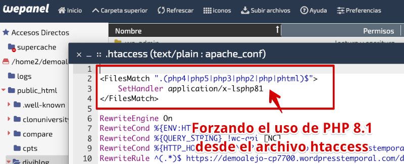

También puedes utilizar el Administrador de Archivos de tu WePanel para acceder a la carpeta de usuario /home/<usuario> donde encontrarás el archivo “oculto” .htaccess.
Si editas el citado archivo utilizando el Editor de Código (botón derecho ratón ➜ ACE Editor, o doble clic en el archivo) verás en las primeras líneas que deberían hacer referencia a la versión PHP habilitada de forma global mediante una directiva, para toda la cuenta de Hosting.
FilesMatch ".(php4|php5|php3|php2|php|phtml)$">
        SetHandler application/x-lsphp81
</FilesMatch>

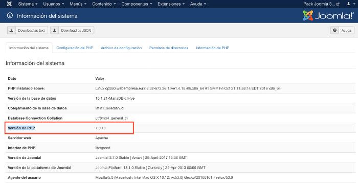

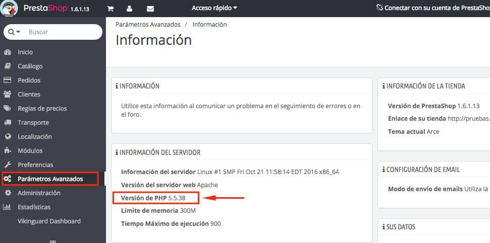

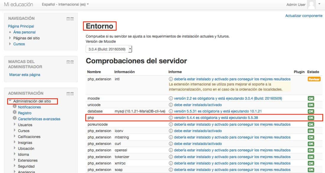

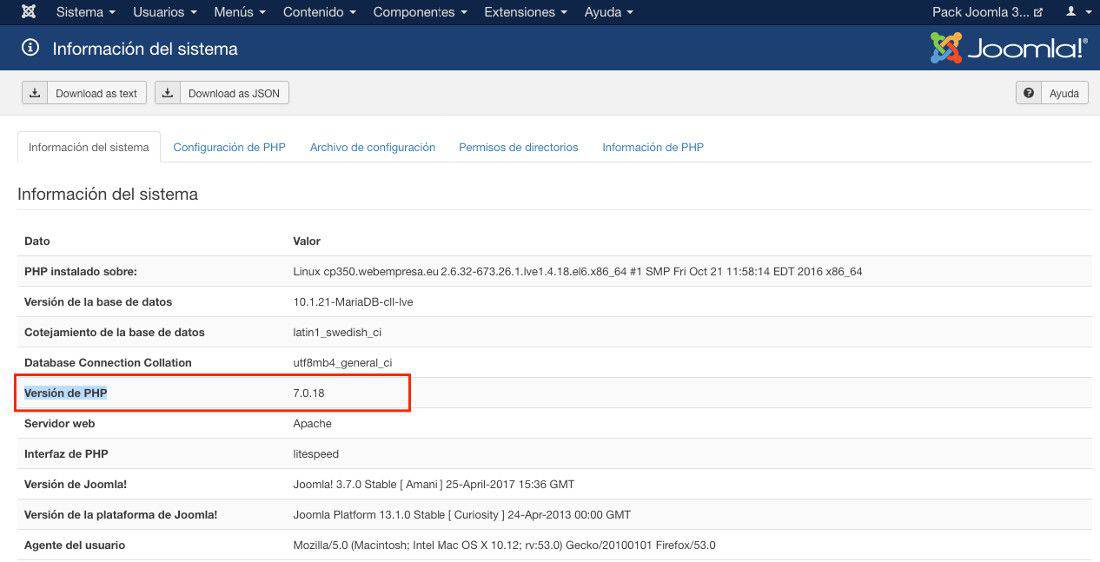

  Versión de PHP desde tu CMS
Aunque no es siempre tarea fácil averiguar desde el CMS qué versión de WordPress está activa, y no todos los usuarios tienen en su gestor de contenidos instalado a veces el complemento o plugin para averiguar este dato, con un poco de pericia y las herramientas adecuadas es sencillo de localizar.
Además, hay que tener en cuenta que algunos CMS solo son capaces de detectar la versión de PHP global activa a nivel servidor y no para la web desde la que se está consultando.

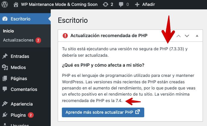

Por defecto, en el dashboard de WordPress no se muestra la versión ni hay funcionalidades nativas que en alguno de los apartados del CMS permitan ver esta información y otras del servidor.
Sin embargo, si por alguna razón tienes activada una versión de PHP no soportada de forma estable por WordPress, este te muestra un aviso en el Escritorio, dato que obtiene a través de la funcionalidad nativa Salud del sitio.
Aviso de versión de PHP incorrecta en el escritorio de WordPress

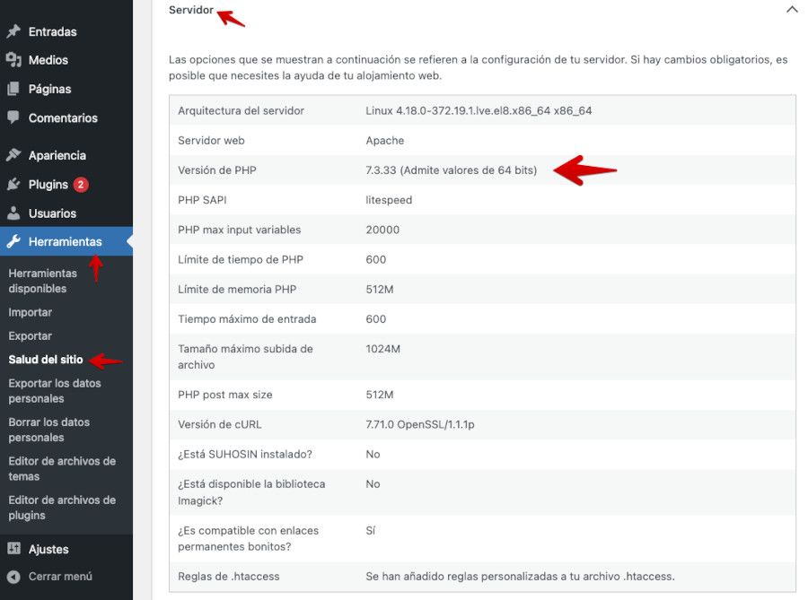

Desde que se incorporó la función Salud del sitio en WordPress, es posible saber, además de ciertas directivas activas en la cuenta de Hosting, qué versión de PHP se ha detectado a nivel servidor.
A esta funcionalidad accedes desde:
dashboard   Herramientas   Salud del sitio   Información   Servidor
Versión de PHP en Salud del sitio
De esta forma sabrás qué versión de PHP tienes activada para tu sitio WordPress y saber si es la adecuada o debes subir la versión a una “estable”.

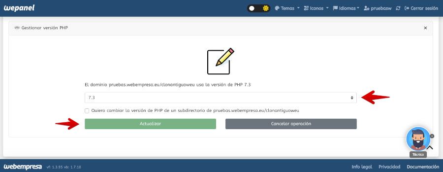

Cambiar versión de PHP desde WePanel
  1. Accede a tu Panel de Hosting wePanel.
  2. Localiza el apartado Otras herramientas
  3. Haz clic en la opción Versiones PHP
  4. Para el sitio web deseado haz clic en Editar
  5. Clic en el selector de versiones. Selecciona 8.1
  6. Clic en el botón verde Actualizar
Cambiar de PHP 7.4 a 8.1 en un sitio WordPress desde WePanel
Si el proceso ha sido correcto verás el aviso en verde:
Se ha cambiado la versión PHP en el dominio seleccionado.

  Proceso de activación de PHP 7.3 para un sitio WordPress desde WePanel
El proceso de activación de esta versión de PHP para determinada web, es el mismo que para PHP 8.1 u otras versiones actuales.
  3. Haz clic en la opción Versiones de PHP
  5. Clic en el selector de versiones. Selecciona 7.3
Si el cambio ha sido correcto verás el aviso en verde:
Cambio de versión de PHP 7.3 en WePanel
