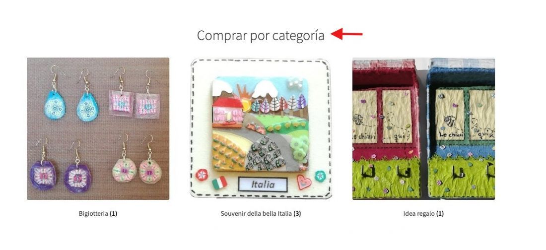

Pero me queda una pregunta, ¿las páginas que ya vienen preestablecidas donde las encuentro? porque a la que dice Comprar por categoría le tendría que cambiar el título a ..por ejemplo... Productos por categoría...
y no la encuentro para cambiárselo. Si no voy a vender no puedo decir Comprar .

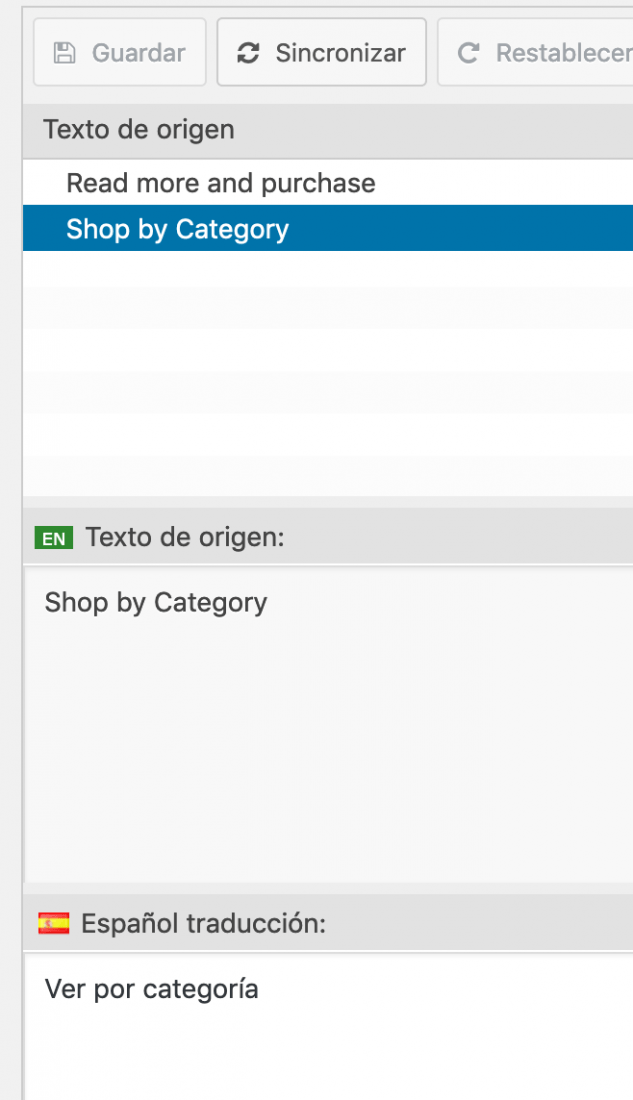

Para no mezclar temas te sugiero primero corregir el tema de las traducciones.
Desde Loco Translate, al seccionar temas y luego el tema y luego el idioma español, puedes cambiar la traducicón, ver imagen adjunta, el plugin Loco Translate no es un plugin multiidiomas, te sirve para cambiar los textos de traducción, los archivos po y mo que vienen con los temas, plugins o incluso el propio WordPress.

Gracias por vuestra respuesta . seguì los pasos, me costó encontrar el Compra por categorìa, entonces en ajustes general :unsure: seleccioné que se viera el sitio en inglés y encontré que el título era Shop by Category volví al plugin y lo seleccioné y le puse el texto que necesitaba Prodotti per categoria guardé, refresqué la página y nada.... nada cambió....
:unsure:
Como encuentro la página a la que le debo cambiar el título?

Si, es ese el título que necesito cambiar, pues será una página de catálogo por ahora y no puedo dejar comprar por categoría porque por ahora no vendo.
