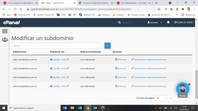

Acabo de crear 4 subdominos con la intención de que:
  • El subdominio cdn1 (cdn1.estudiowls.com.ar) cargue los elementos JS
  • El subdominio cdn2 (cdn2.estudiowls.com.ar) cargue los elementos CSS
  • El subdominio cdn3 (cdn3.estudiowls.com.ar) cargue los elementos HTML
  • El subdominio cdn4 (cdn4.estudiowls.com.ar) cargue los elementos Imágenes
Adjunto imagen (aun no están redireccionados), podrían chequear si los he creado correctamente? (sobre todo donde dice directorio raiz public_html)

@argenis Mas alla de la coniguracion del plugin, estan bien creados los subdominios? quiero ir sobre seguro
Respondido : 09/04/2021 6:44 pm
Respuestas: 12483
Hola Walter,
De la captura que envías lo veo bien (creación de los subdominios), sin embargo como te comento lo mejor es verificarlo también con el equipo de soporte de Wp Rocket.

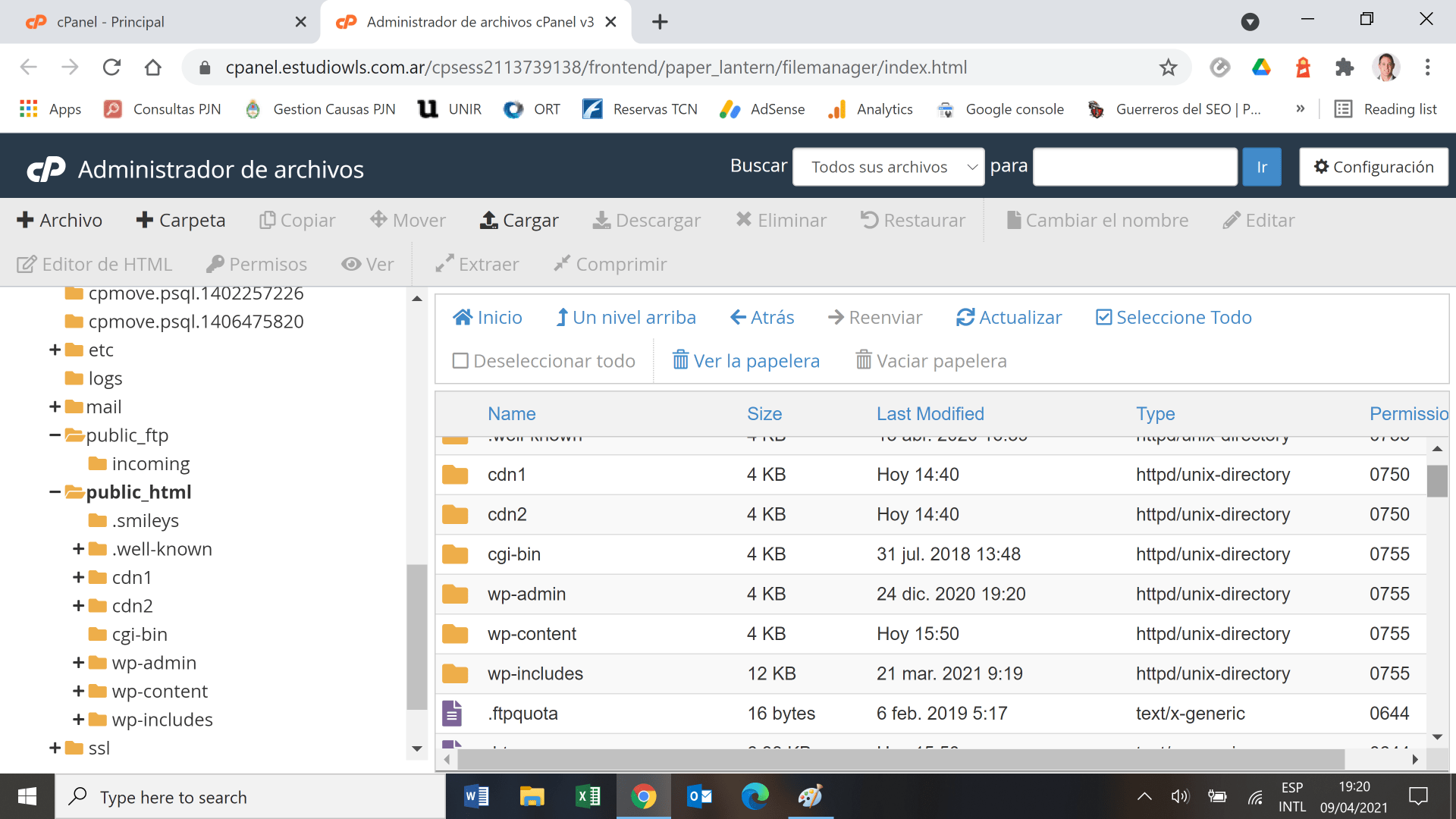

Adjunto captura de pantalla del admnistrador de archivos cpanel por las dudas para que me puedan confirmar si voy bien encaminado
Untitled
Respondido : 09/04/2021 10:22 pm
Bulmaro
Respuestas: 4369
Hola Walter,
Sí, parece que vas en la ruta correcta, sin embargo, pareciera dser que los directorios cdn3 y cdn4 no existen, no los veo en tu captura, solo veo cdn1 y cdn2.

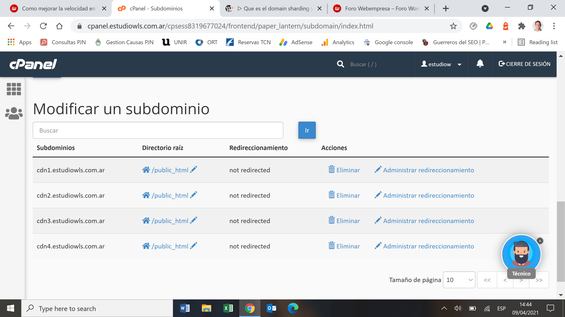

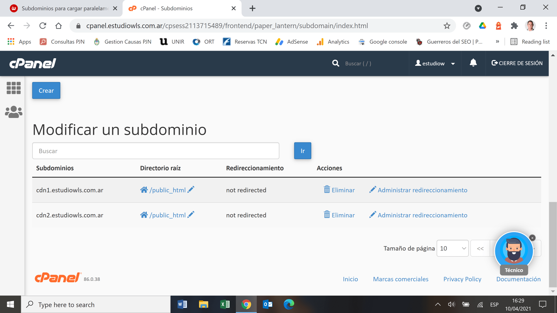

Algo debo estar haciendo mal porque al activar la opcion no carga los subdominios.
Al ver los subdominios en el CPANEL siguen sin redireccionarse  dicen "not redirected"
Que es lo que debería agregar desde la opcion "Administrar redireccionamineto"?
Dice esto al ingresar a esa opcion
Redireccionamiento
Ahora solo tengo los subdominios cdn1 y cdn2 y quisiera que uno cargue las imagenes y el otro el css y js
Respondido : 10/04/2021 6:48 pm
Respuestas: 12483
Hola Walter,
En que paso de la guia que nos compartes mencionan que los dominios deben redireccionar? puedes compartirnos una captura ya que no logro identificar ese paso que comentas y el por que estar queriendo redireccionar los dominios, en la guia especifican que los dominios deben apuntar a la carpeta raíz donde tienes tu dominio.
Si tu dominio se encuentra en la raíz de public_html entonces en esta captura que te compartí previamente:
Ya tienes todo configurado de forma correcta y solo faltaba la configuración directamente en wp rocket, sin embargo si tu dominio o la web que vas a configurar no se encuentra en la raíz de public_html entonces edita esta configuración de los subdominios precisamente donde se encuentra el lápiz azul para ubicar estos subdominios en la carpeta donde tengas el dominio.
Por otro lado como te lo reiteramos en varias oportunidades Wp Rocket es un complemento de pago, por lo que no podemos hacer las respectivas pruebas para guiarte de forma más eficaz, lo mejor seria contactar con los desarrolladores o su soporte técnico para que te especifiquen un mejor paso a paso o validen lo que necesitas hacer para poder configurar estos ajustes.
Respondido : 10/04/2021 7:26 pm

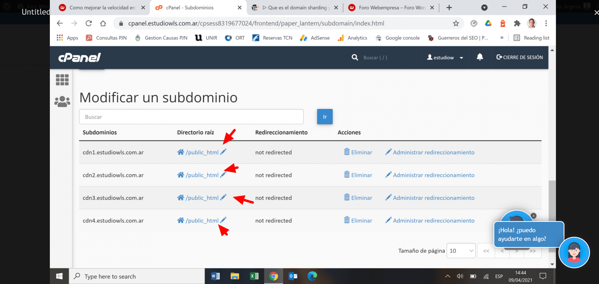

Respuestas: 359
Untitled
@argenis Hola,
Te adjunto captura.
La verdad es que no se como funciona, la guia no dice nada pero si ves en el cpanel dice not redirected.
Estan bien apuntados a la raiz, pero como que le faltaria que se redireccionen porque no funciona cuando lo aplique en el WP ROCKET, realmente no lo se...
Entiendo loque dices del WP Rocket, se que ahora es pago, pero en su momento lo obtuve gratis (no recuerdo el motivo, si fue el hosting quien me lo facilitó) y por ello no me es posible preguntarles.
Respondido : 10/04/2021 7:33 pm
Respuestas: 12483
Hola Walter,
Entiendo, sin embargo como te comento no podemos realizar pruebas por que el complemento es de pago, trata de seguir paso a paso la guia que tienes que nos compartiste previamente:
Puedes pasar directamente al Paso 3. Configurar Domain Sharding con los subdominios creados, sin embargo veo que solo tienes dos creados debes crear los otros 2 faltantes.
Si no logras con esto veo que tu web tiene muy buen puntaje 95 puntos en ordenador y 75 puntos en móvil cosa que es bastante para un sitio, deberías en este caso sopesar si lo que vas a realizar significaba un cambio contundente tanto para la versión de escritorio como para móvil ya que tanto para un solo punto no parece ser rentable. Sobretodo porque muestra en el análisis de google que te puntúa negativamente la versión móvil por tener unas imagenes en png y no en jpg u otro formato más eficiente de imagen.
Respondido : 10/04/2021 8:17 pm
