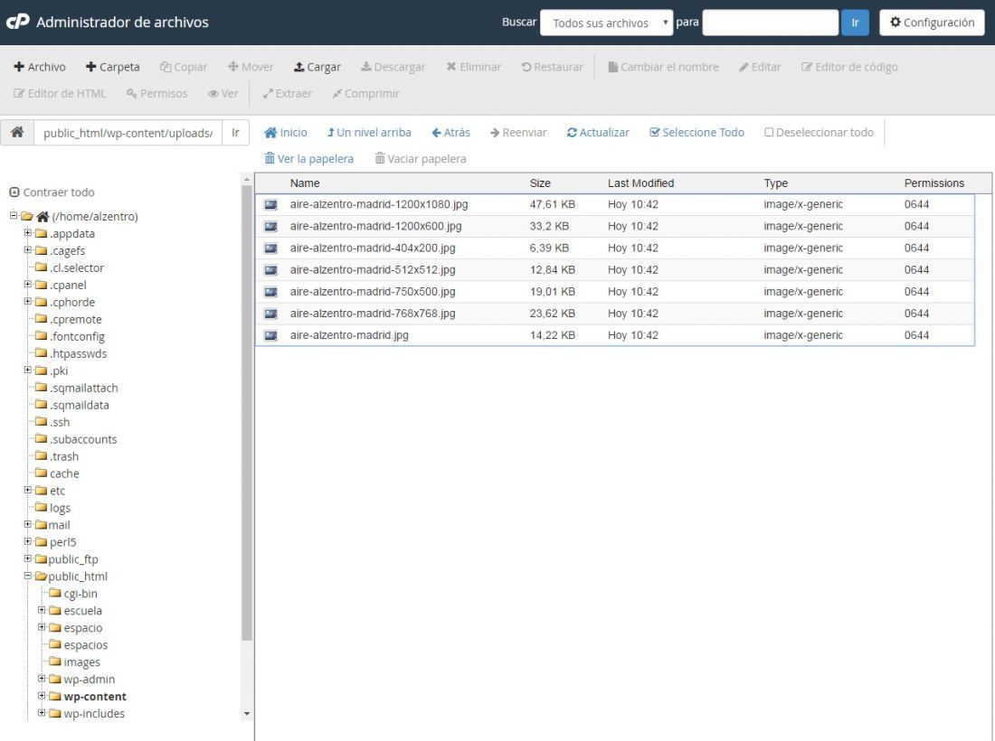

Me he dado cuenta que cada vez que subo una imagen a Wordpress me multiplica la misma x6 renombrando el archivo subido con diferentes resoluciones.
Con este problema se reduce el espacio de hosting considerablemente.

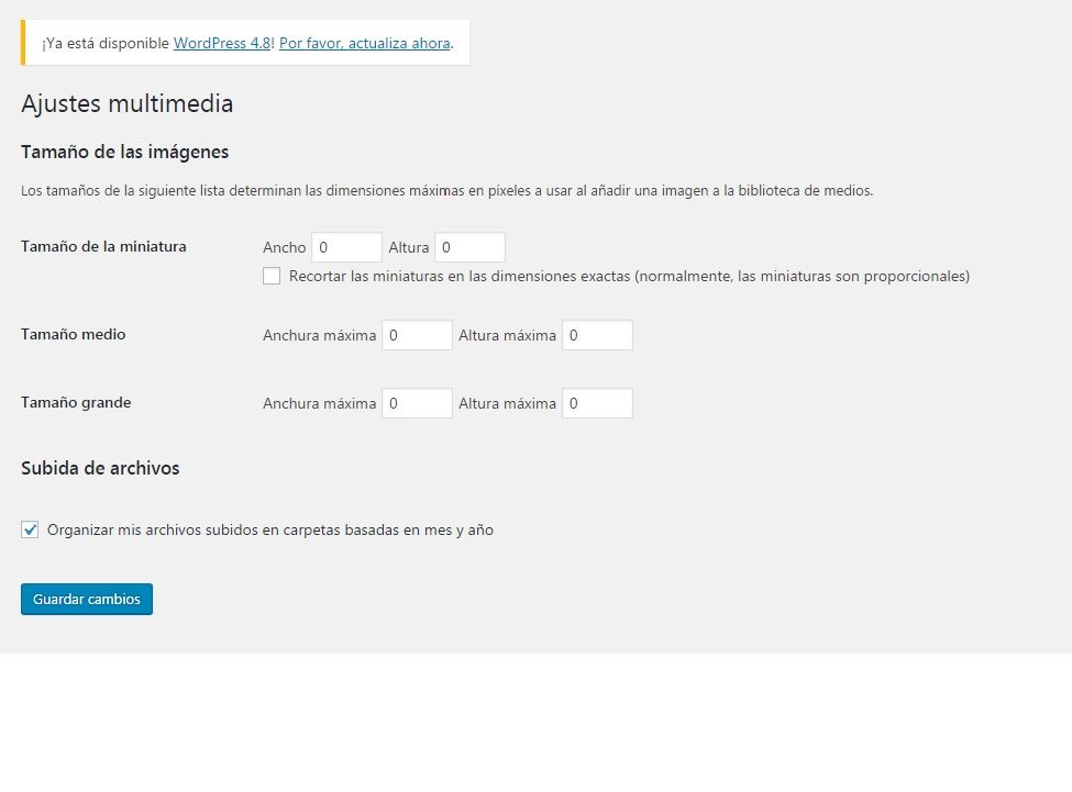

También he puesto a 0 las resoluciones en ajustes>medios>tamaño de las imagenes (miniatura, tamaño medio y tamaño grande)
Adjunto pantallazos.

Para que no se creen las imagenes tienes que tener el tamaño de las imágenes a 0 como muestras en las capturas.
También es posible que sea la propia plantilla las que genere esas imágenes, eso lo tendrás que comprobar dentro de las opciones de la plantilla.
Otra opción es por algún plugin, tipo slider o cualquier otro que tengas para imagenes, galerias, etc...
Revisa los plugins que tienes instalados y en su configuración comprueba si tienes alguna opción para las imágenes.

Ya tengo puesto a 0 el tamaño de imágenes en los ajustes de medios y sigue haciendo lo mismo.
He desactivado todos los plugins renombrando la carpeta en el servidor y sigue haciendo lo mismo.
He cambiado el tema y he puesto uno básico como el Twenty Seventeen y sigue haciendo lo mismo.
He actualizado Wordpress a 4.8
No entiendo porque multiplica las imágenes que subo y no hay ninguna opción para desactivarlo.
Es bastante frustrante editar unas imagen para que ocupe lo menos posible y cuando la subo tengo el archivo original de 46kb mas los que crea wordpress de 67kb, 85kb, 110kb....
Así pasa que el hosting se llena 4 o 5 veces más rápido de lo que debería.

Por defecto wordpress te crea tres imágenes a parte de la que original, en total son cuatro imágenes.
Si te crea mas imagenes sera por alguna opción de tu plantilla o algún plugin y tendrás que consultar con los desarrolladores de la web, nosotros no la conocemos ellos te podran informar mejor ya que la conocen y saben su estructura.
Puedes instalar un plugin para que te ayude a eliminar las imágenes que no se utilizan, suelo utilizar el siguiente -> Contenido solo visible a usuarios registrados
una vez instalado accede al plugin y pulsa en el botón scan, te mostrará todas las imágenes que no se utilizan en tu web te dará la opción de eliminarlas.
