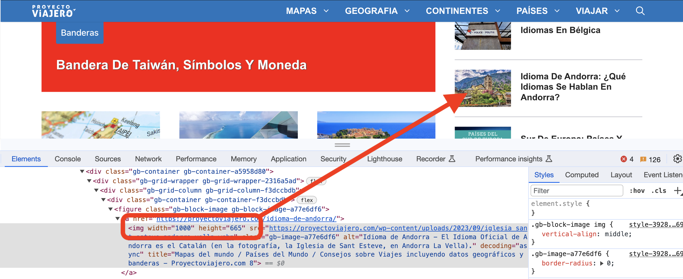

@bruno-vichetti Hola,
Estos artículos ya me los he mirado: utilizo formato webp en todas las imagenes, utilizo CDN, caché, etc.
El problema es que al utilizar solo un tamaño de imagen para no saturar el servidor con tamaños extra, el LCP se ve afectado.
Hay alguna forma de solventar lo que aparece en la imagen? Las dimensiones de la imagen son distintas a las que se utilizan en la home. Esa imagen es la featured image que, en el post en concreto, se visualiza a 1000px x 665px
Screenshot 2023 10 02 at 09.24.26
Respondido : 02/10/2023 7:28 am

Hola Alejandro.
LCP es una medida de la velocidad de página, y te indica cuánto tiempo es necesario para que se cargue el contenido principal de una web.
En tu caso te está indicando que la carga es más elevada porque está cargando tamaños de imágenes más grandes de las que tiene que mostrar.
Al desactivar algunos tamaños de imágenes, siempre cargara la imagen original con lo que la carga de página se puede ver afectada.
El que WordPress genere mas imagenes tiene un sentido y es para optimizar la web y mostrar las imágenes con el tamaño adecuado pero claro implica una carga en tu cuenta de Hosting.
La única manera de solucionarlo es permitir los tamaño de imágenes que carga tu web.

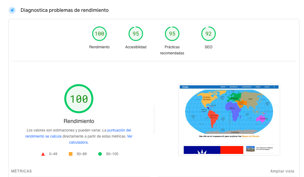

De todas formas veo un rendimiento muy bueno tanto para Móvil como para PC, personalmente no tocaria nada y lo dejaria como esta:
screenshot pagespeed.web.dev 2023.10.02 15 18 51
