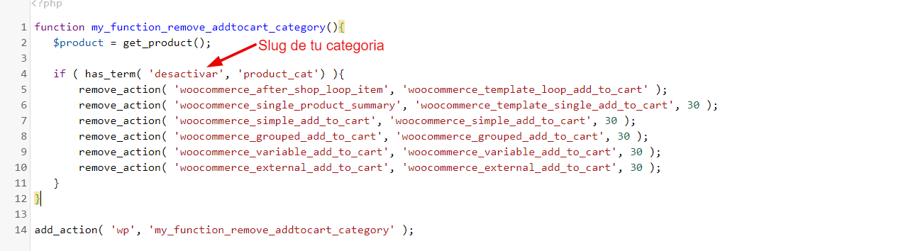

Hola Rosa,
Entiendo, en este caso si tu tienda está desactivada no podrás vender el producto. Para poder venderlo debes activarla para que se muestre todas las opciones disponibles como el botón de añadir al carrito y el procesamiento de la compra.
Lo que podrías hacer para activar tu tienda, pero desactivarlo en algunos productos es ocultar el botón añadir el carrito en una categoría especifica.
Por ejemplo puedes añadir los productos que no deseas se compren a una categoría que desees supongamos que sea "desactivar" luego debes asignar los productos que tendrán desactivada la opción de compra a esta categoría y finalmente debes añadir el siguiente código en el function.php de tu tema (preferiblemente un tema hijo)
Ten en cuenta que donde indica "tu_categoria" debes añadir el slug de la categoría donde están asignando tus productos a desactivar
function my_function_remove_addtocart_category(){
$product = get_product();
if ( has_term( 'tu_categoria', 'product_cat') ){
remove_action( 'woocommerce_after_shop_loop_item', 'woocommerce_template_loop_add_to_cart' );
remove_action( 'woocommerce_single_product_summary', 'woocommerce_template_single_add_to_cart', 30 );
remove_action( 'woocommerce_simple_add_to_cart', 'woocommerce_simple_add_to_cart', 30 );
remove_action( 'woocommerce_grouped_add_to_cart', 'woocommerce_grouped_add_to_cart', 30 );
remove_action( 'woocommerce_variable_add_to_cart', 'woocommerce_variable_add_to_cart', 30 );
remove_action( 'woocommerce_external_add_to_cart', 'woocommerce_external_add_to_cart', 30 );
add_action( 'wp', 'my_function_remove_addtocart_category' );
Screenshot   2021 08 27T083112.555
Guarda los cambios, con esto el botón de añadir al carrito estará desactivado para todos los productos que contengan esta categoría

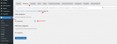

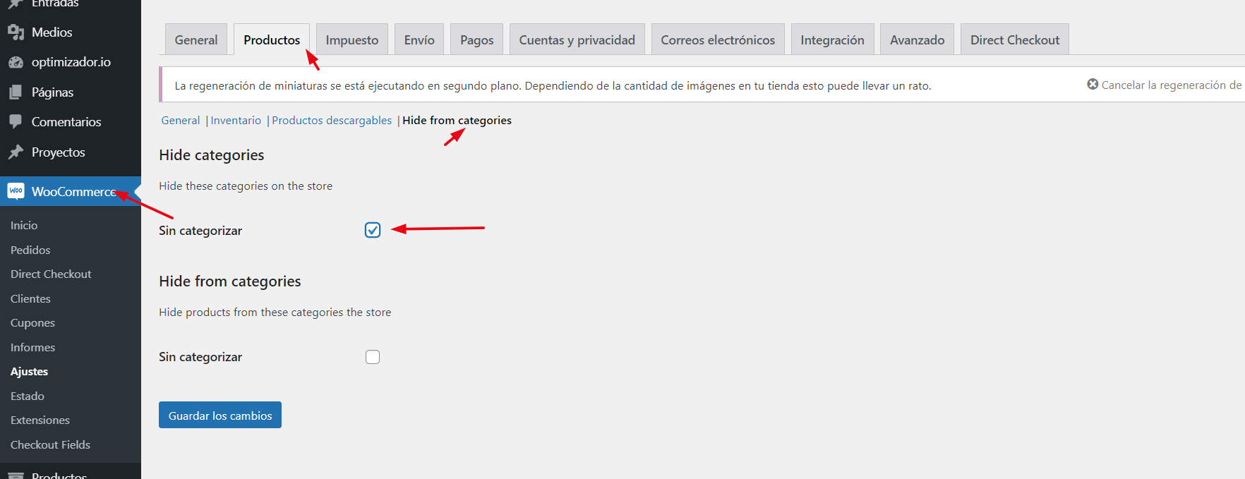

Como tenía instalado un plugin de catalogo.  Lo he desactivado y ya tengo la tienda activa.
Se que tengo que seguir tus instrucciones para que no me salga precio  pero,  tengo otro problema.
Si creo articulos que venderé desde mi otra web, apareceran en la categoria SIN CATEGORIZAR,  porque no me dejar crear un producto sin categoría.
¿Como hago para que no aparezca esa categoría cuando voy a tienda?

Hola Rosa,
En este caso esta categoría no se puede eliminar, ya que es la categoría que se crea por defecto cuando instalas WooCommerce, sin embargo puedes ocultarla de la tienda usando el siguiente plugin -> https://wordpress.org/plugins/hide-categories-products-woocommerce/
Una vez los instalas y activa para ocultar la categoría debes ir al apartado WooCommerce -> Ajustes -> Productos -> Hide from categories y en este marcar la categoría que deseas ocultar
Screenshot   2021 08 30T072140.229
De esta forma la categoría estará oculta de la tienda, pero aun se mantendrá activa

Perfecto era lo justo que necesitaba
