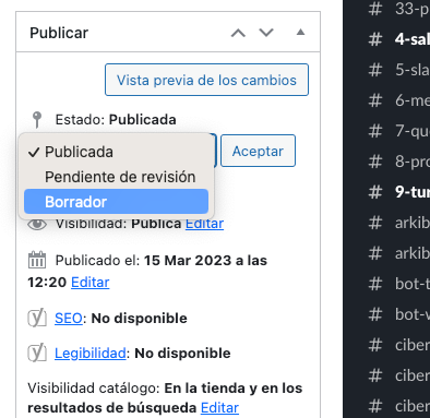

Si quieres mantener los productos en vez de añadirlos a la papelera puedes dejarlo como Borrador:
Captura de pantalla 2023 03 20 a las 12.53.18

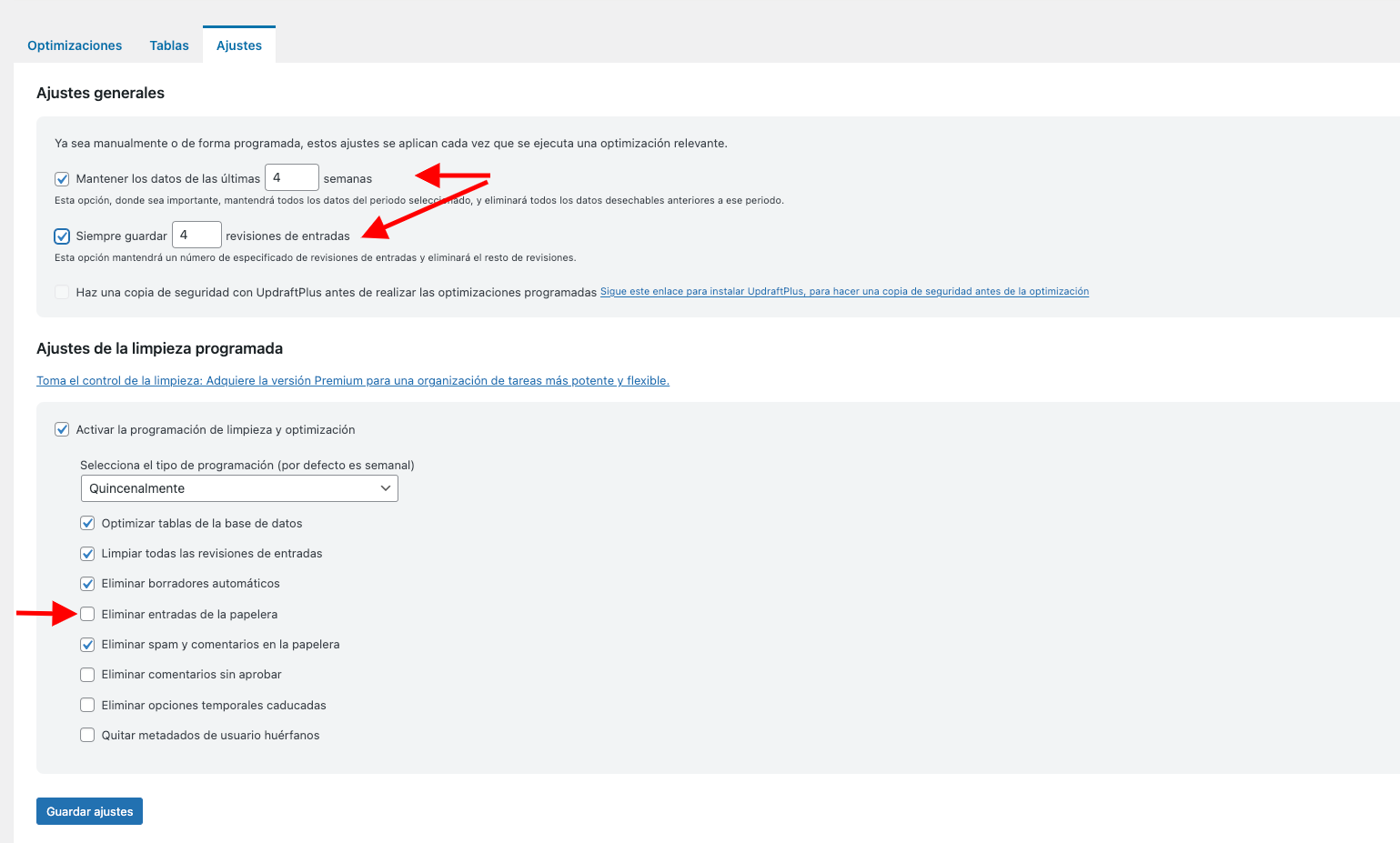

Veo que utilizas wp-optimize y este elimina lo que tengas en la papelera cuando se ejecuta la Optimización.
Si no quieres que vacíe la papelera puedes desmarcarlo desde la pestaña Ajustes del plugin y puedes indicarle que mantenga los datos por ejemplo durante 4 semanas:
screenshot mary52.webempresa.eu 2023.03.20 13 42 19
Una vez vaciada la papelera no se puede recuperar, son datos que ya no están en la base de datos.
La única opción sería restaura la web pero claro todo lo que tenías desde el punto de restauración a dia de hoy lo perderias.
