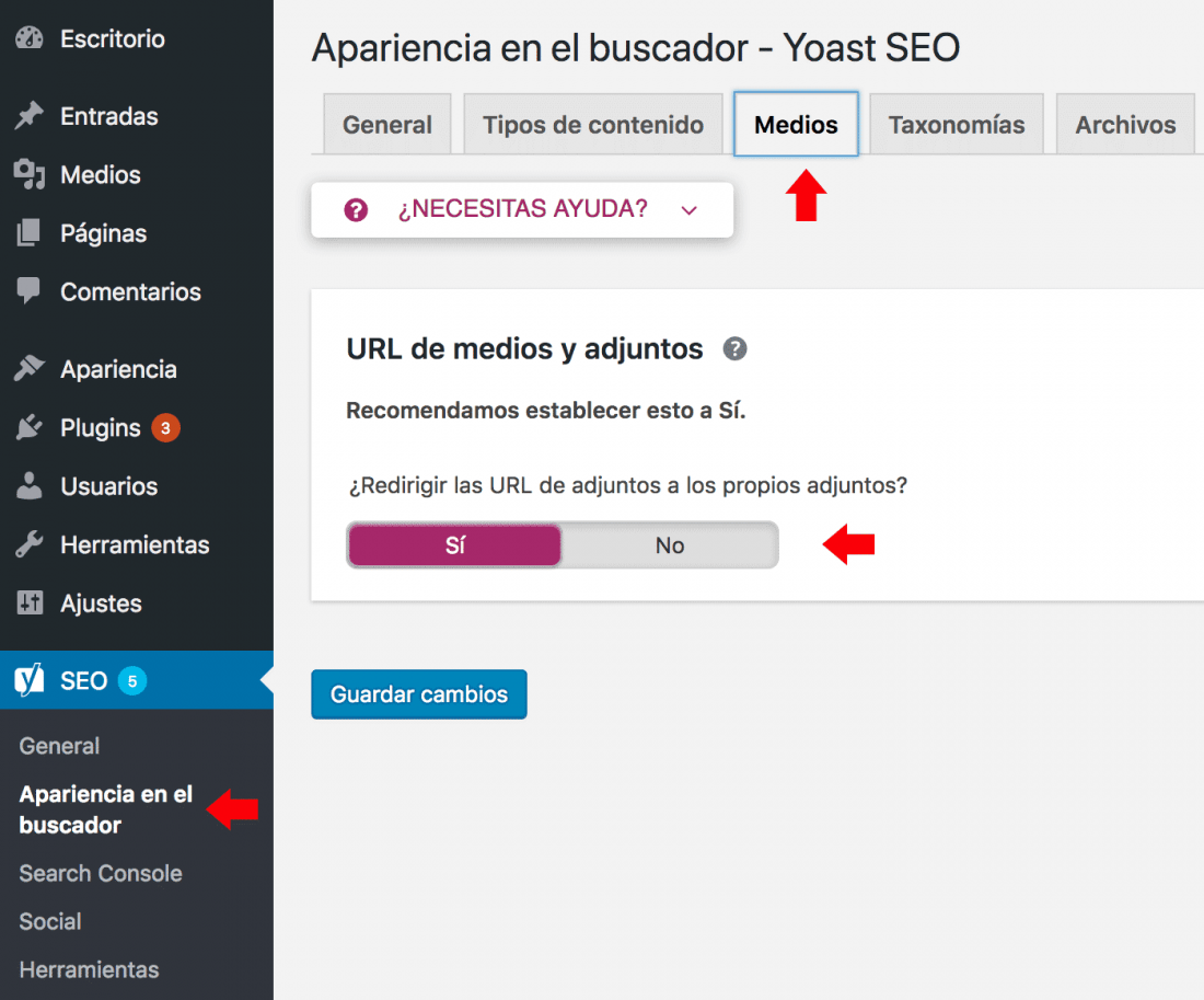

Cuando subes una imagen a medios simpre se creará un registro en la BD como Custom Post Type, este tendrá su propia url, es decir es un comportamiento nativo de WordPress y no lo puedes quitar. La única solución sería redireccionar.
La forma más simple es hacerlo tal como se comentó anteriormente con un plugin como SEO Yoast (ver imagen adjunta)
