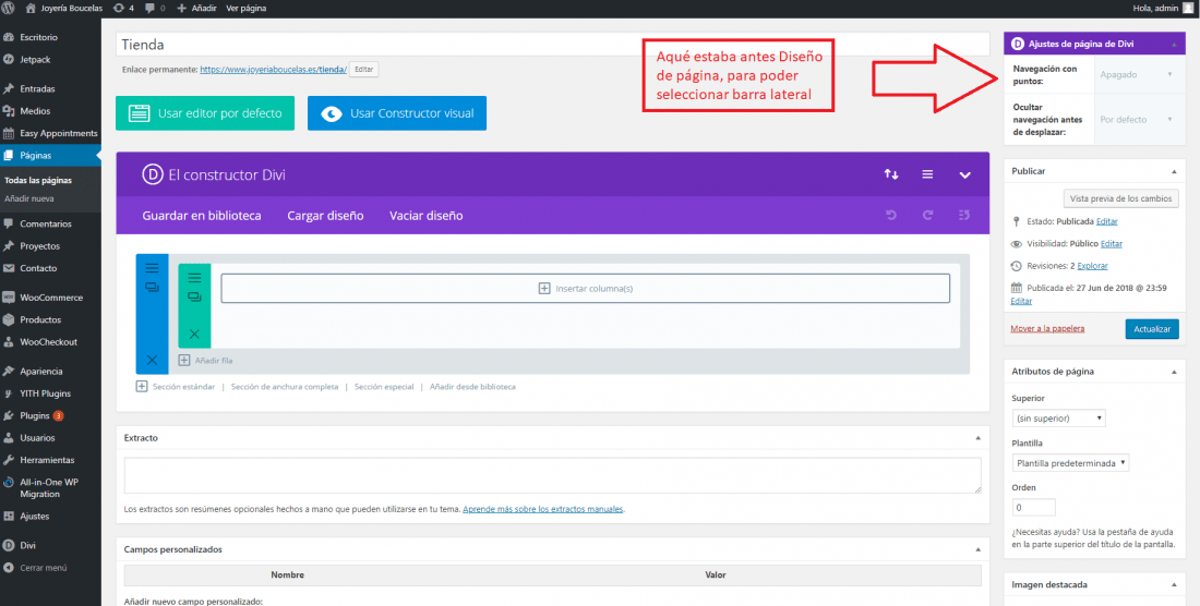

Es la primera vez que me pasa que al querer activar, en la página de tienda, Diseño de página: Barra lateral derecha, veo que esta opción ya no está y aparece Navegación por puntos. Creo que desde que actualicé Divi.

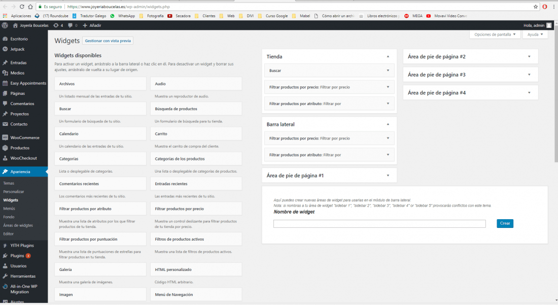

Otra opción sería que tengas una barra a nivel de diseño del theme, puedes revisar qué posiciones tienes disponibles para widgets en Apariencia > Widgets, envínos una captura de pantalla.

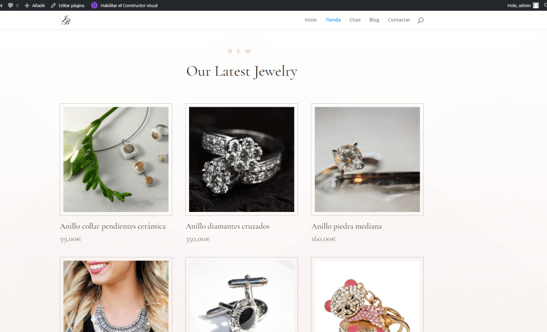

Pero al ver que DIVI tenía entre sus plantillas páginas para Tienda, y es compatible con WooCommerce, quería utilizarla. Pero me encontré con este problema. Y como también te mando en una captura, cambiaron en el menú de la derecha la opción de Diseño de página por Navegación con puntos.
Te mando todas las capturas que creo te pueden ayudar a verlo. En Widget incluso cree con Woosidebarsotra barra llamada tienda, y ni con una ni con otra.

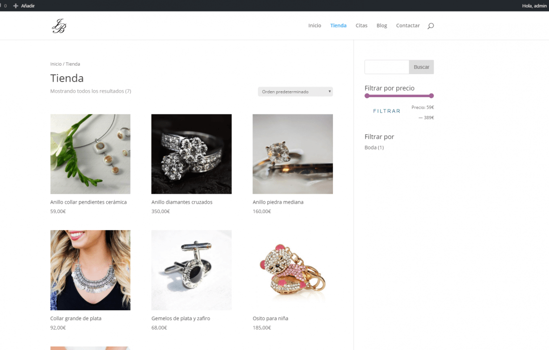

Realmente no quiero una barra ocupando el espacio central de los artículos, sino a la derecha como siempre había hecho hasta ahora y tal y como WooCommerce lo hace.

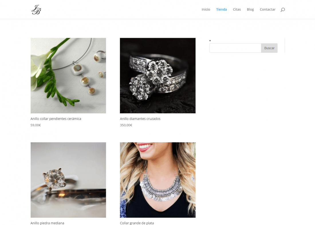

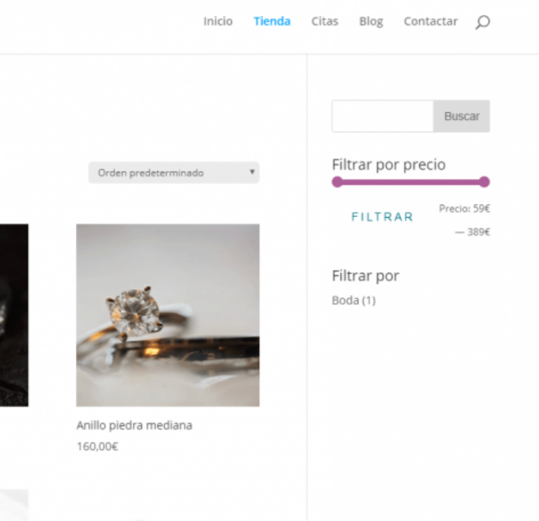

En una de tus capturas veo que estas en el ítem de menú tienda y si aparece la barra con los filtros, esto no te soluciona el problema?

Como te contaba, así es como trabajé hasta ahora. No es que no me sirva, está claro que así funciona, pero quería poder poner un fondo o poder añadir módulos, imágenes, o una plantilla, ... pero en cuanto activo el constructor de DIVI deja de funcionar.
Creo que se puede, pero no lo consigo.

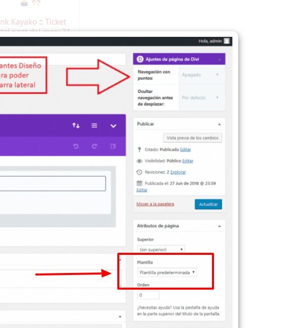

Verifica si al instalar Divi te permite cambiar el tipo de página como te adjunto en captura.
Respondido : 04/07/2018 2:04 am
Respuestas: 171
Sí, puedo cambiar de Plantilla predeterminada a Blank page, pero eso no hace ningún cambio en el resultado final. El back end y el front end siguen igual. Cualquiera de las dos opciones plantean el mismo problema.

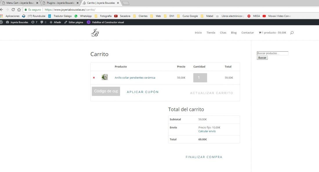

Por cierto, acabo de ver que en la página del carrito de la compra tengo la barra lateral donde la quiero (pero no se ven los filtros, mira solo el lugar), solo que está sin diseño (plantilla) y aunque aquí no es donde la quiero, no sé si te podría ayudar a saber algo más de lo que necesitaba.
Te adjunto la pantalla del carrito.

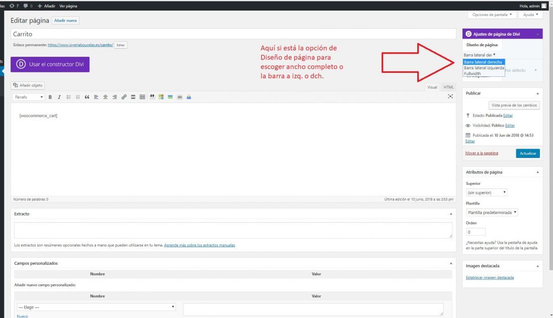

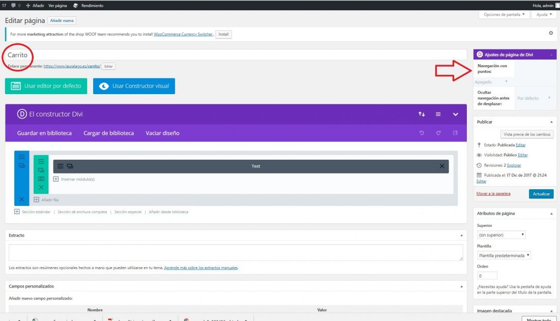

Vaya. me apuré a enviarte el mensaje anterior sin haber visto el carrito en el constructor, te mando captura, aquí si se ve la opción de Diseño de páginas.
Fui a otra web que hice y resulta que el carrito tiene la otra opción la de Navegación por puntos.
No entiendo nada, si las comparas verás que tienen esto diferente.
Ufff Algo debo estar haciendo mal...

Acabo de ver que en la página de Tienda si desactivo el constructor aparece Diseño de páginas, y entonces puedo activar la barra lateral, pero no es esto lo que quiero. Necesito activar el constructor para poder poner una plantilla o diferentes filas con módulos, así que lo que necesito es otra opción.
En las plantillas predeterminadas de páginas de DIVI hay diseños de tienda con esta barra, si al final no encuentro otra opción tendré que coger una de estas.
