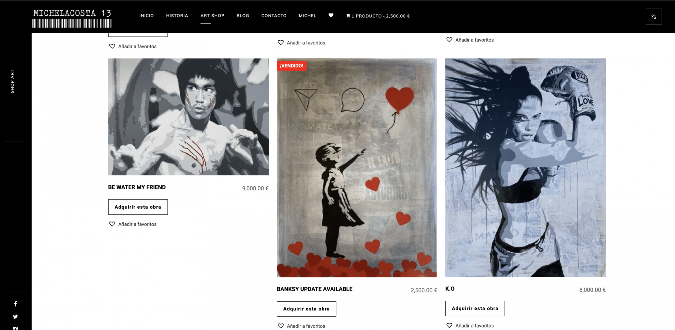

Hola, buenas tardes.
Queria saber si podeis ayudarme con un tema visual de me web.
me gustaria que la imagen de los productos se viera como el ejemplo que le envio. todas las imagenes del mismo alto ... el ancho que varie.
Captura de pantalla 2022 02 02 a las 19.11.03
asi se ve en mi web

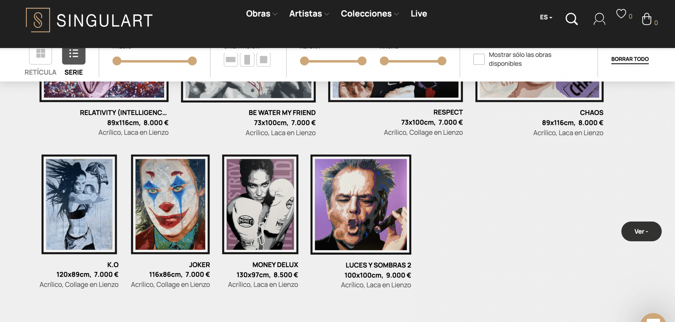

Captura de pantalla 2022 02 02 a las 19.19.17
 Asi me gustaria que se viera.

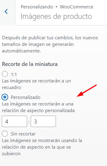

En este caso revisa si al configurar el tamaño de las imágenes en Ajustes -> Personalizar ->  Woocommerce -> Imágenes del productos se muestra todas del mismo tamaño
Screenshot   2022 02 02T143819.459
Sin embargo lo que te sugiero es que subas las imágenes todas en una misma medida, ten en cuenta que al configurar o forzar la el tamaño de las imágenes a un tamaño especifico para imágenes panorámicas por ejemplo estas se pueden deformar y no mostrarse de forma correcta.

Muchas gracias por la rapida respuesta, pero lo que necesito es otra cosa.
lo de la configuración lo conozco pero eso solo me deja elegir que sean cuadradas o rectangulares (vertical o horizontal) lo que vendo son pinturas y tienen diferentes formatos.
no puedo subirlas todas iguales porque no lo son, yo lo que necesito es que las miniaturas de los cuadros sean de alto igual pero que el ancho sea proporcional como se ven en la web que envio.
https://www.singulart.com/es/artista/michel-acosta-perez-9721?view=serie
