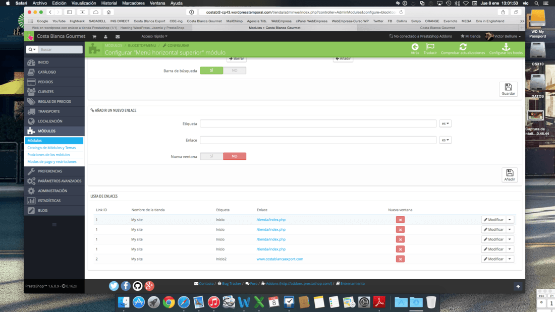

Para crear un ítem de menú en prestashop para volver a la web de wordpress es muy sencillo: en Módulos -> Módulos busca y accede a configurar el módulo Menú horizontal superior y utiliza Añadir un nuevo enlace para crear el enlace a tu web en Wordpress.

Cual sería el enlace que feo poner? Porque pongo la URL de wordpress pero me da error 404.

También he visto que tengo 4 enlaces iguales de INICIO en la lista de enlaces.
Es normal?

Elimina los enlaces de sobra y crea el enlace a tu web de Wordpress con una etiqueta que no sea Inicio, puedes poner algo como Empresa, nuestra web ,hide]costablancaexport[/hide] o lo que prefieras.
Luego, para que se muestre en el menú, deberás añadir el enlace desde el apartado Menu de enlace superior

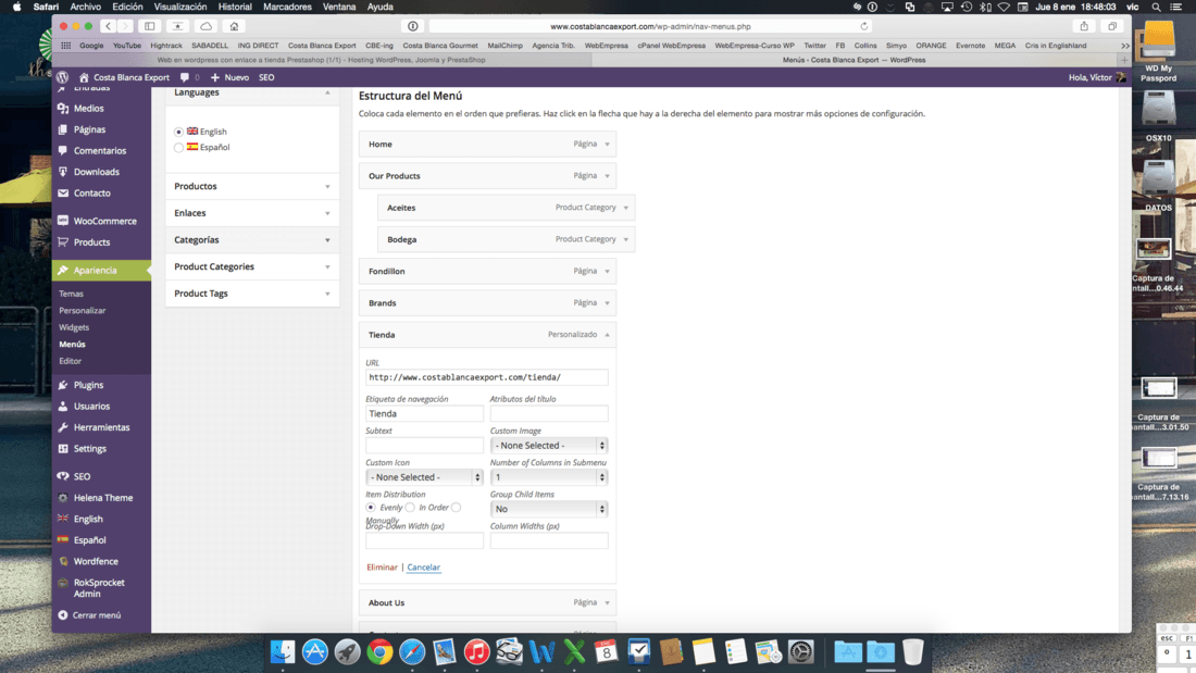

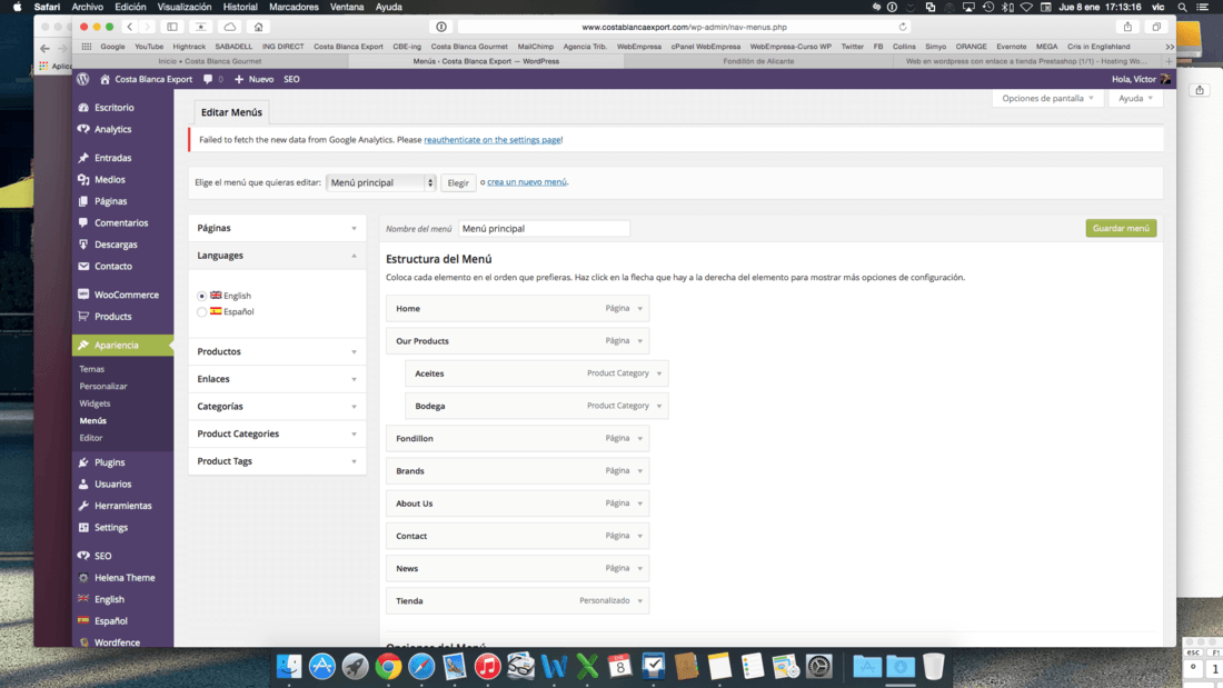

Cómo puedo traducir el nuevo elemento de menú "tienda" que he creado en Wordpress? Ya que en castellano funciona, pero en inglés no.

Lo he creado desde Apariencia->Menús y el ítem lo he creado como enlace a la web de prestashop.ç
Está en castellano y quisera habilitarlo para inglés, con su correspondiente traducción.
He visto que en las opciones desplegables de la izq. hay una que pone "Lenguajes".
Si selecciono inglés me cambia todos los menús a este idioma, menos el nuevo "Tienda".
Respondido : 08/01/2015 5:14 pm

Si cambio de idioma en la configuración de los menús me deja cambiar tanto el nombre como la URL a la que pertenece, pero en el frontend solo funciona en el idioma correspondiente. En el otro no.
Respondido : 08/01/2015 5:55 pm

Envía captuars para ver como lo tienes en ambos idiomas configurado este ítem de menú

Es que problema está en que aunque modifique el nombre y URL en el idioma que sea, no respeta el idioma en el que se ha realizado la modificación.
Es decir, si configuro el idioma español y luego selecciono el inglés para poner el nombre y url de la tienda en inglés, también me cambia al inglés el idioma español.
PERO, en el frontend solo funciona el idioma que haya puesto.
O sea, que si lo dejo en inglés, ese elemento de menú "tienda" (Store en este caso) solo enlazará a la web de la tienda si la web esta en inglés. Si está en español me manda aquí.
http://www.costablancaexport.com/en/tienda/
No sé porqué ese "/en/" no lo pone al final de la URL.
Respondido : 08/01/2015 6:56 pm

Solo me pasa si el item es un enlace en lugar de una categoría o página de wordpress.
Creo que no enlaza donde debe en el idioma porque wordpress utiliza este formato URL?
Y Prestashop este otro?
www.costablancaexport.com/tienda/en/
De forma que si pulsamos en tienda estando la web en inglés nos manda aquí:
www.costablancaexport.com/en/tienda/en
Por lo tanto al querer enlazar desde el menú de Wordpress no encuentra la página.
