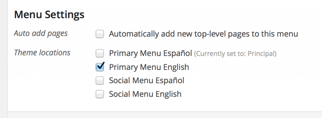

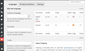

Hola Víctor.
La configuración de los aspectos fundamentales la tendremos dentro de “Ajustes => Languages“.
Lo primero que veras es la pantalla para agregar y configurar los idiomas que queremos en el contenido de la Web. En el caso de no encontrarlo, tendrás la posibilidad de añadir uno:
Una vez que hemos agregado los idiomas, traducimos algunas cadenas usadas por WordPress, como la paginación, el título de varias páginas, etc.
Una vez que activamos el idioma por defecto, podemos presentarlo modificando la url. Por ejemplo, el contenido en inglés sería accesible si modificamos la URL “ http://www.costablancaexport.com ” por " http://www.costablancaexport.com/en/ "
También tienes la opción de Detectar el lenguaje del navegador y presentar el contenido con el idioma que tenga el navegador.
Una vez configurado, lo primero que tienes que hacer, es otro juego de menús en cada uno de los idiomas que hemos configurado. Para crearlo, iremos a “Apariencia => Menús” y crearlo con los enlaces y etiquetas al contenido de uno u otro lenguaje y asignar donde queremos que se muestre.

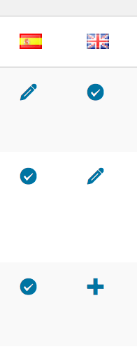

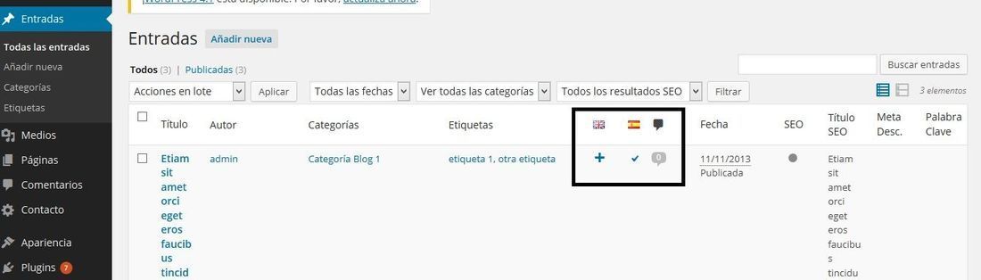

Si vamos a “Entradas“, veremos que se ha añadido una columna por cada uno de los idiomas que hemos creado, en la parte superior veremos las banderas de cada uno de estos idiomas y según el icono, si este cuenta con traducción o no en el resto.
En la columna de la imagen, si damos al icono del lápiz de la primera fila, editaremos dicha entrada. El icono con la V en verde de la segunda fila nos indica que tiene traducción en la lengua de esta columna y si pinchamos sobre este icono, editaremos dicha traducción.
En caso de que un artículo no tenga traducción en alguno de los idiomas, es posible añadirla usando el icono +.
Espero poder haberte ayudado un poco :dry:
Respondido : 10/01/2015 2:56 pm
Victor
Respuestas: 258

Hola Víctor.

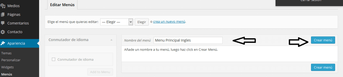

Tienes creado un menú por ejemplo "Menu Principal" que está en castellano, a este menú le llamaremos "Menú Principal Castellano" Ahora tienes que crear otro menú igual, en este caso con los valores en inglés, a este le podemos llamar " Menú Principal Ingles"
Una vez creado en "Entradas” podrás ver las banderas con los idiomas.
Respondido : 10/01/2015 3:50 pm

Las banderitas me han aparecido al activar el plugin sin crear el menú.
He creado el menú en inglés. Pero cómo le digo que ese es el menú que tiene que aparecer cuando la web esté en ingles?
Le he asignado las páginas en ingles pero no hay cambios.

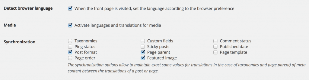

Hola Víctor.

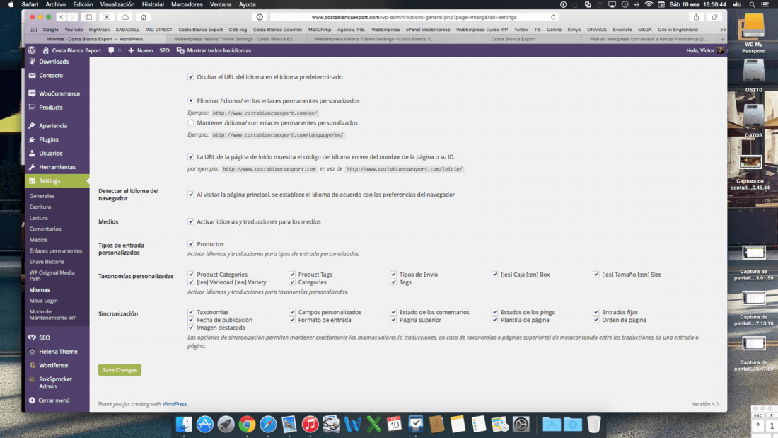

Tienes que ir a "Ajustes => Idiomas" Pestaña "Ajustes" y marcar "Detectar el idioma del navegador"
Respondido : 10/01/2015 4:24 pm
Victor
Respuestas: 258
Lo tengo ya activado pero nada.

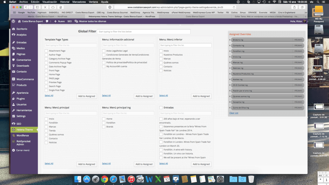

Victor
Respuestas: 258
Pepe ya está.
Después de darle mil vueltas me he fijado que en "Gantry Settings" la plantilla "Default Settings" tiene asignado el menú principal en "Navigation".
Por lo que he creado un "Default ing" y le he asignado el menú principal ing y ya está.
Ya aparece el menú inglés. Ahora falta ir puliendo a ver....
Muchísimas gracias por tu ayuda.
EDITO:
Tienes que asignarle las páginas correspondientes al idioma inglés.
No sé si lo que he hecho es la cuenta de la vieja, pero funciona....
