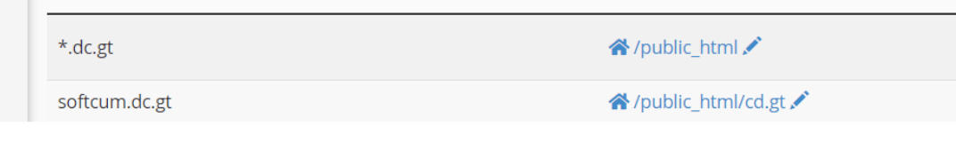

te comento, los subdominios que he creado son https://softcum.dc.gt/ , https://prueba.dc.gt/ , https://sistemsa.dc.gt/
ya he desintalado e instalado nuevamente, pero no funciona
adjunto imagen de subdominios

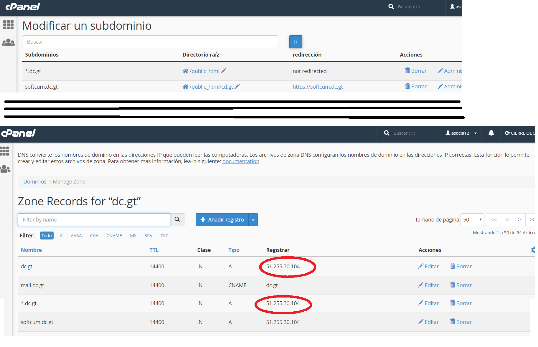

Los subdominios que crees deben igual apuntar o hacer referencia a la carpeta principal del dominio public_html, elimina los subdominios y prueba crearlo nuevamente.
Captura de Pantalla 2020 04 24 a la(s) 12.54.23

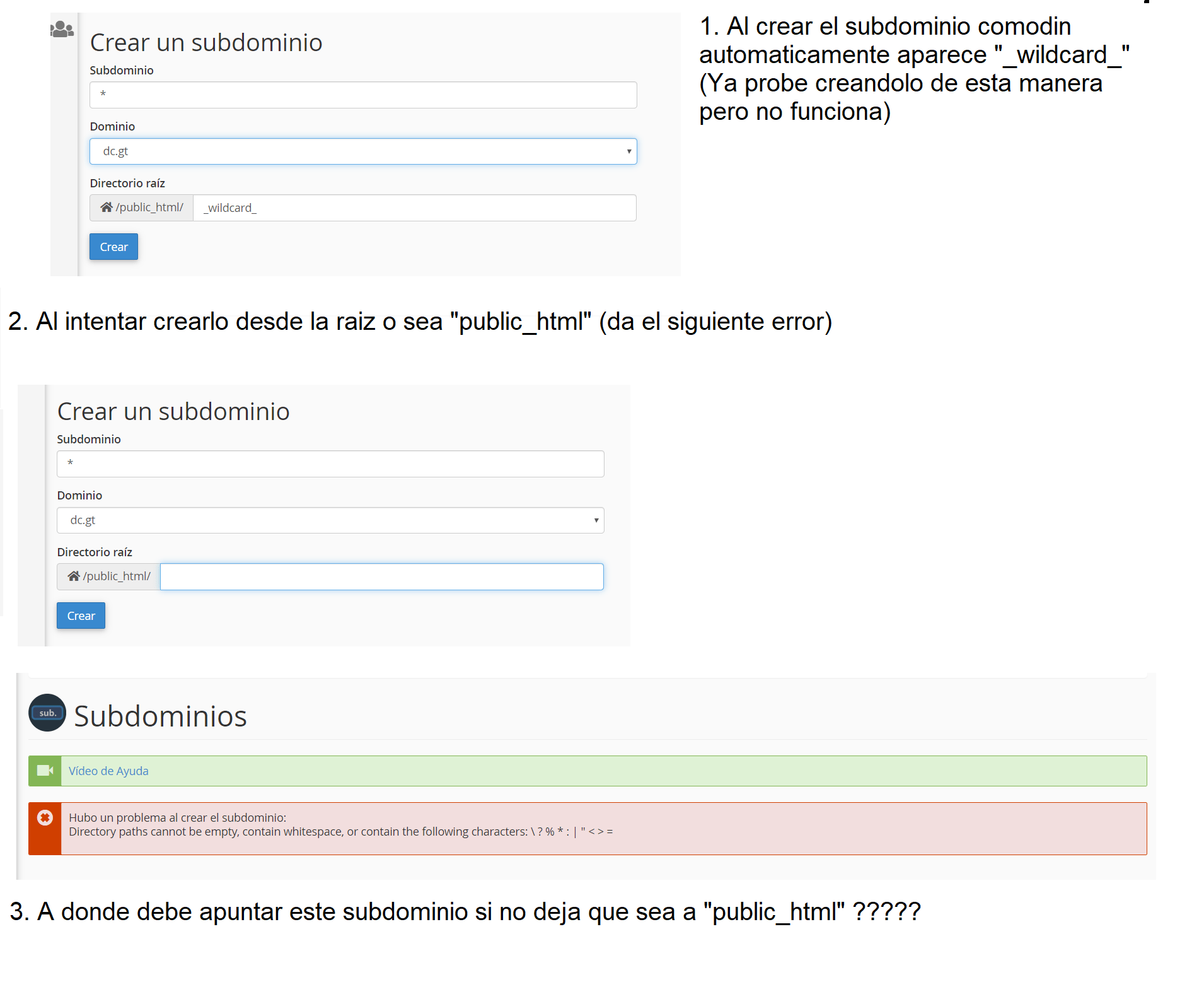

Elimine todo para crearlo desde cero y este fue el resultado
1. al crear subdominio  y apuntarlo a "public_htm" no me deja,  es mas automáticamente me tira "_wildcard_", y he probado de esa forma pero no funciona  (explicado en  la imagen)
imagen
2. He creado la red y me sale el siguiente error
¡Atención! ¡Puede que las DNS no estén configuradas correctamente. El instalador tratará de contactar con un nombre de servidor aleatorio (793954.b.dc.gt) de tu dominio. Esto ha dado como resultado un mensaje de error: cURL error 6: Could not resolve host: 793954.b.dc.gt Para usar la configuración en subdominios tienes que añadir una entrada comodín en tus DNS. Esto normalmente supone añadir un registro de nombre de alojamiento * en tu servidor, en la herramienta de configuración de DNS. Puedes continuar usando tu sitio, pero ningún subdominio que crees será accesible. Si sabes que tu configuración de DNS es correcta, ignora este mensaje.
3. Preguntas:  Asumiendo que el dominio en el que estoy trabajando es (www.dc.gt)
  a. La instalacion de wordpress es sobre el dominio en este caso (www.dc.gt) o se hace en el subdominio comodin (*.dc.gt) u otro ?
  b. Tengo que crear un subdominio ejemplo.dc.gt antes de crear un nuevo sitio en la red con el nombre "ejemplo"?
  c . A que carpeta debe dirigirse el dominio ejemplo.dc.gt
saludos
