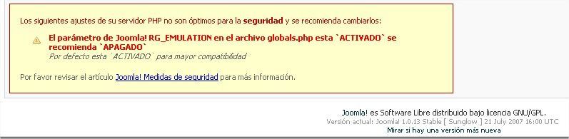

Acabo de realizar el Backup de sitio.
Descargo el Joomla_1.0.11_a_1.0.13-spanish-premium.zip y lo extraigo dentro de /public_html del cPanel.
Entro al Backend para ver si la nueva version quedo correctamente actualizada y veo este aviso.
Que me podeis decir?
Continuo con la subida y extraccion del Joomla_1.0.13_a_1.0.15-spanish-premium.zip para terminar la actualización?
Respondido : 21/05/2011 6:07 am
