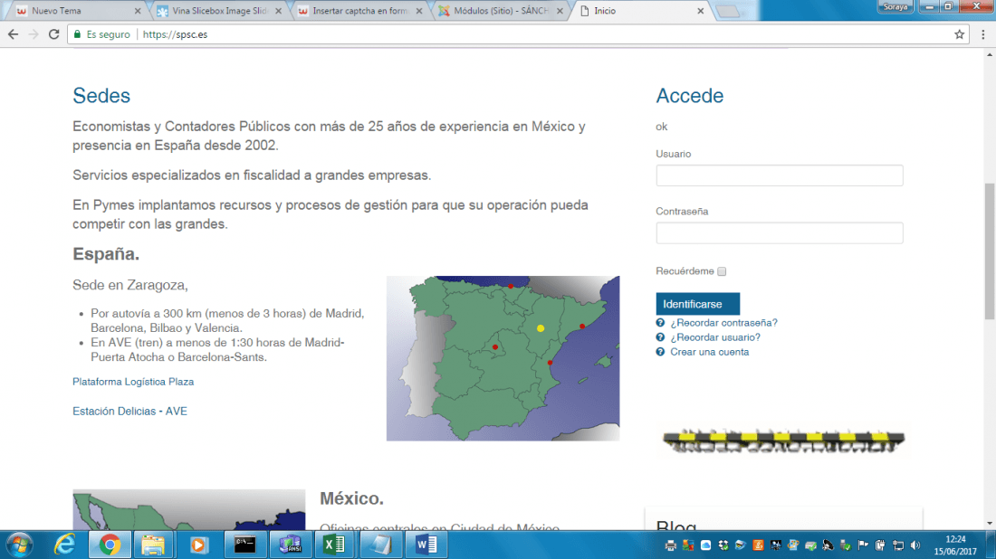

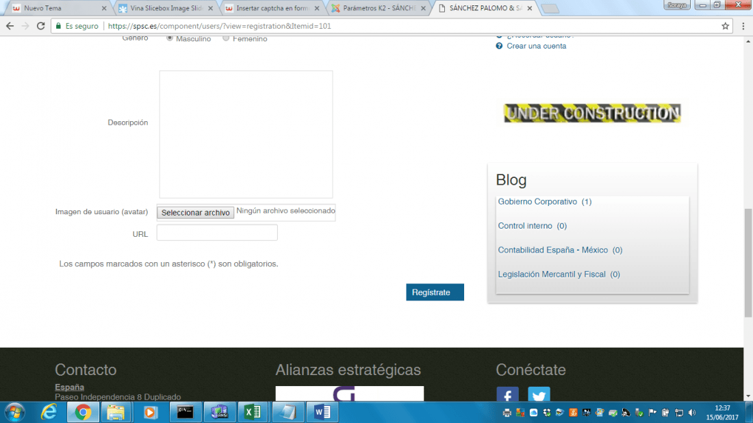

El Captcha no aparece en el modulo de registro de usuarios
Ni en el formulario para crear una cuenta
pero si en el formulario para añadir un comentario en el blog

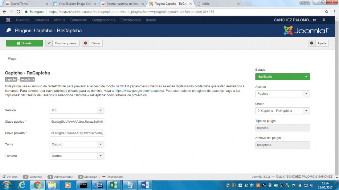

He generado captcha en Google ya dos veces, por si existiera algún problema.
He puesto las claves pública y secreta en plug in Captcha-recaptcha.

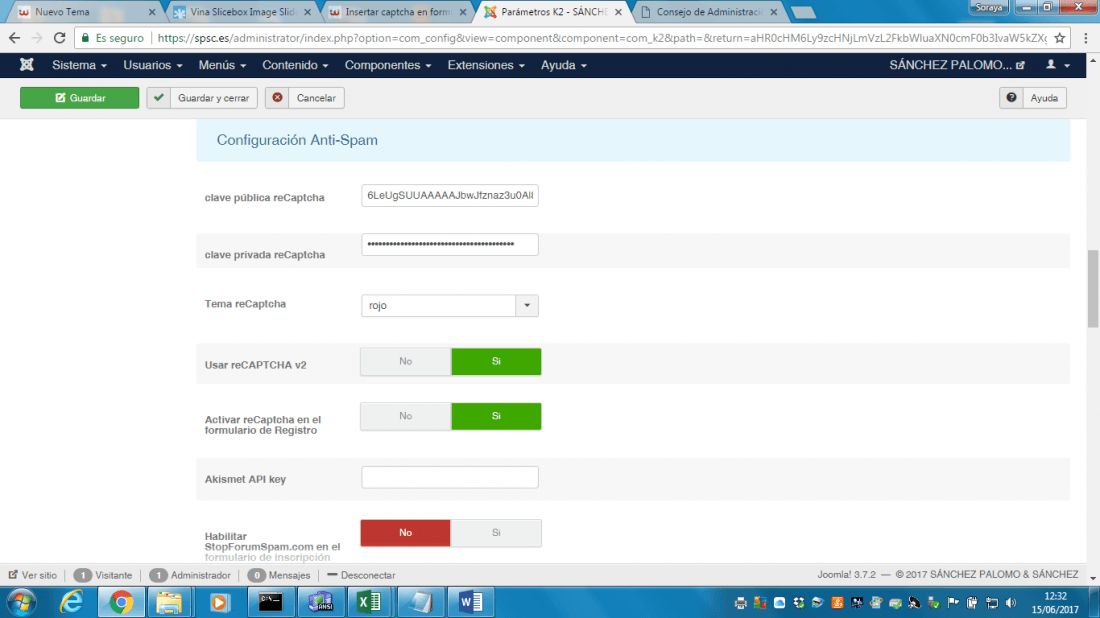

He puesto las claves en el K2 y habilitado las opciones. Incluso he jugado con las diferentes combinaciones.

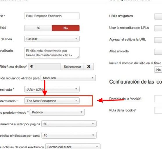

¿ Instalaste la extension NO CAPTCHA for Joomla! como indican en esta entrada ? -> https://www.webempresa.com/blog/integrando-no-recaptcha-en-el-formulario-de-registro-de-joomla-3.html
Una vez instalado tienes añadir las claves publicas y privadas en el plugin que instalaste, no en el nativo de joomla y una vez configurado desde la configuración global selecciona ese plugin como predeterminado para el Captcha:

En efecto el plug in de no recaptcha no estaba instalado. Lo he instalado y configurado, pero el problema persiste exactamente igual, es decir, aparece en lo comentarios al blog si te has loggeado como usuario ya registrado, pero no en el acceso ni en el registro de nuevos usuarios. 🙁

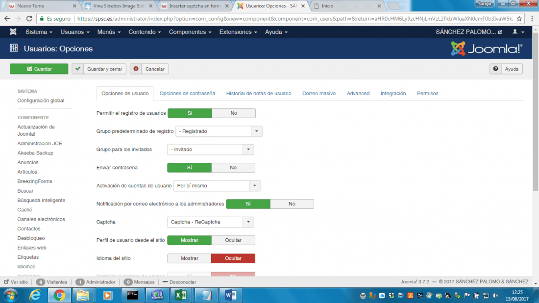

SOLUCIONADO!

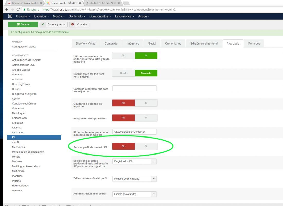

El conflicto lo ocasiona que en K2 tenía habilitado el Perfil de usuario.
Al deshabilitarlo, como se ve en esta imagen, funciona OK.
Hago notar que el conflicto era tanto si usabas el acceso nativo de joomla como si utilizabas el de K2.
En fin. Gracias! Incluir el No captcha fue un error que no había identificado.
Respondido : 15/06/2017 7:22 pm

Tal y como describí en mi comentario anterior, si se deshabilita el control de usuario de K2, el captcha en el registro de usuario aparece y funciona correctamente. Problema: El K2 no tiene el control del usuario y no se puede comentar los hilos en el blog de k2.
Si habilito el control de usuario, entoces se puede comentar las entradas del blog, pero no se pueden registrar nuevos usuario porque el captcha no es visible. De momento tengo deshabiliotado el control de usuarios porque aún no inicio oficialmente el blog.
