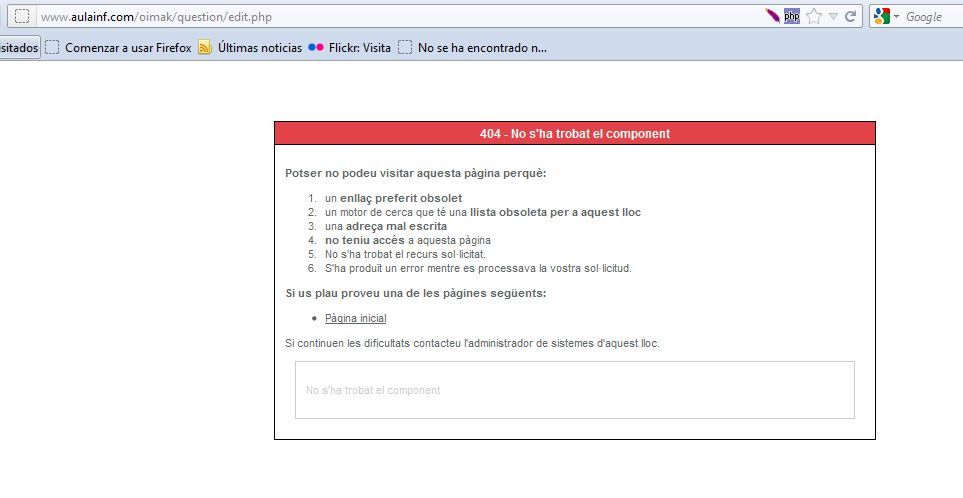

Tengo un problema y es que al pasar preguntas de una categoría a otra me aparece un error 404.

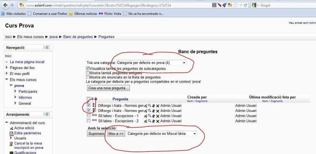

Adjunto imágenes de los pasos que realizo:
Captura1.jpg: pantalla antes de mover preguntas de una categoría a otra
Captura2.jpg: pantalla que aparece justo cuando aprieto la opción MOU A>>

el error que aparece en la segunda captura es el error 404 estándar de Joomla. Parece que hay algún problema la instalación de su Joomla que interfiere con su Moodle, pero no se trata en ningún caso de un problema del servidor. Por favor, formule la pregunta a través de nuestro foro para que uno de nuestros técnicos le conteste al respecto.

Los errores 404 se derivan del uso de las URLs amigables en Joomla! que al utilizar Joomdle para cargar contenidos de Moodle y este último no soportar dichas urls amigables correctamente (por alguna configuración u otras razones) provoca que los ítems de Moodle que se muestran embebidos fallen al cargar.

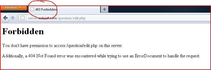

Sale el mismo error:
Forbidden
You don't have permission to access /question/edit.php on this server.
Additionally, a 404 Not Found error was encountered while trying to use an ErrorDocument to handle the request.

por loq ue tengo entendido, antes te salía un error 404 y ahora te sale un error Forbidden, que es 403.. puedes enviarnos una captura como has hecho antes para que veamos el tipo de error que es?? Si es un error 403 podría ser un problema del Firewall de aplicaciones y tendría solución..

Correcto: antes me salía error 404 - No s'ha trobat el component y ahora sale un error 403 Forbidden (imagen adjunta).
La única diferencia de antes y ahora ha sido que primero instalé el Moodle en un directorio (www.aulainf.com/oimak) y ahora lo he reinstalado en un subdirectorio (oimak.aulainf.com)

OK, al estar instalado en un subdominio se evita que interfiera con Joomla y no te muestra el mensaje de error que te mostraba antes, que es de Joomla.
Ahora el error que te sale seguramente es del Firewall de aplicaciones (Modsecurity), por tanto (ahora sí) has de poner un ticket de soporte hosting para que le añadamos la regla que está provocando el problema a la lista blanca de tu firewall.
