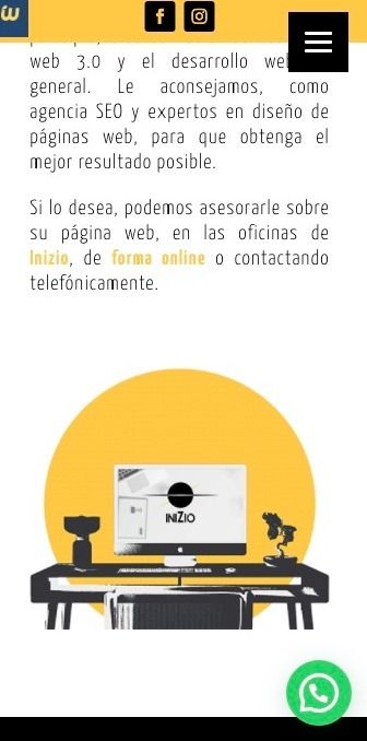

Si reviso la web en versión móvil veo que el menu se queda fijo que es el comportamiento que tiene que tener:
screenshot www.iniziocomunicacion.com 2020.12.11 09 50 59
Si puedes adjuntar una captura para que veamos lo que quieres decir seria de ayuda.
