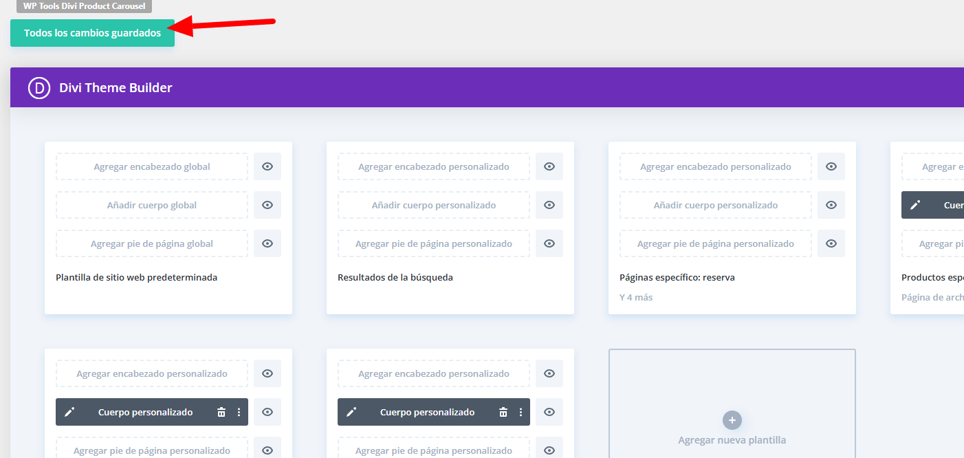

Hola Maria L,
Envíanos capturas como estas creando la plantilla para las entradas, ten en cuenta que Divi maneja plantillas para las entradas pero también para las páginas archive por ejemplo la pagina de blog, de manera general puedes verificar como funciona la plantilla para entradas en Divi en el siguiente artículo que tenemos disponible → https://www.webempresa.com/blog/plantilla-post-entradas-divi.html
Adicional a ello comprueba todas tus entradas estén marcadas como publicadas y revisa se muestren.

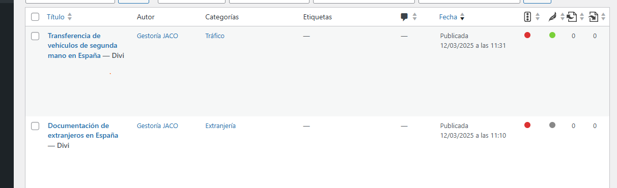

Te confirmo que culaquier cambio que hago en una entrada cambia las demas.  Además de saber qué está fallando , me interesa recuperar el trabajo que he hecho, pero mem da miedo restaurar toda la copa de seguridad entera de la web, hay posibilidad de restarurar solo la entrada que ya tenía finalizada? Gracias

No, no están en la papelera. Lo que veo es que cualquier cambio que hago en una entrada afecta a todas, por eso se me ha borrado la que ya tenái terminada.

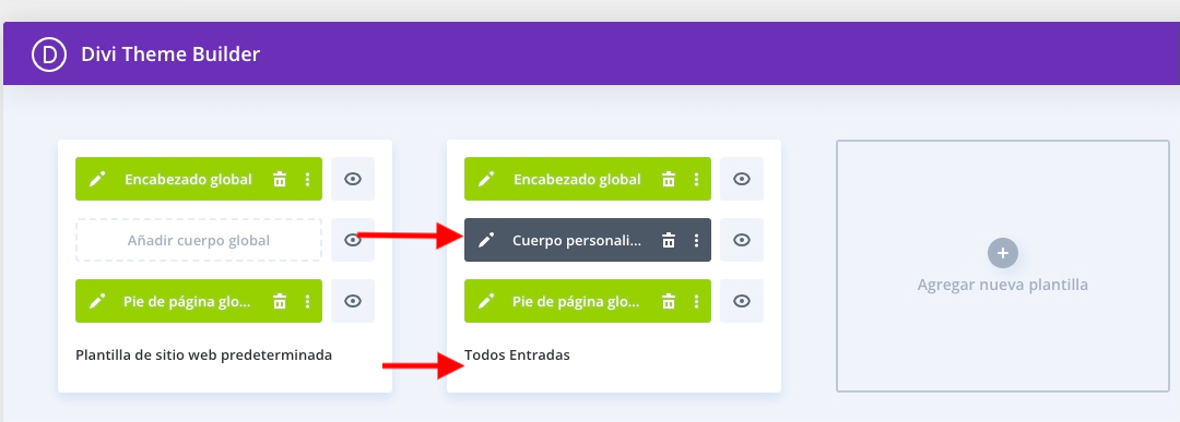

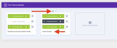

Si tienes construido un cuerpo personalizado para todas las entradas esto afectará a todas las entradas que tengas creadas.
chrome capture 2025 3 12 (1)

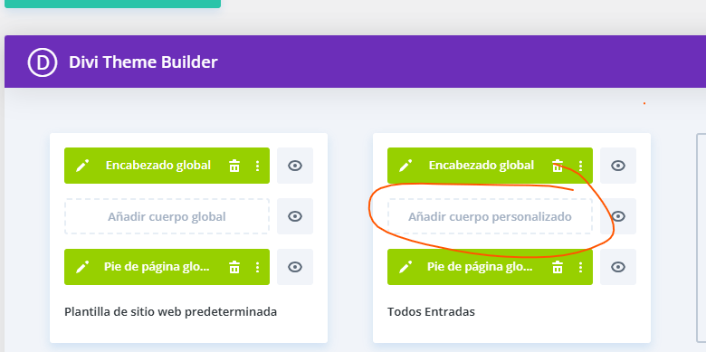

Si tienes un cuerpo personalizado sin contenido, cuando crees una entrada se eliminará porque no hay ningún contenido en el cuerpo personalizado.

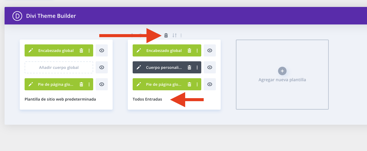

.- Accede a Divi -> Theme Builder
.- Si tienes una plantilla personalizada para todas las entradas lo eliminas:

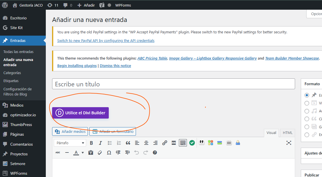

He comenzado desde cero siguiendo vuestro turorial. Adjunto PDF donde se ve la entrada.

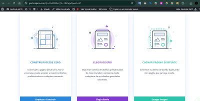

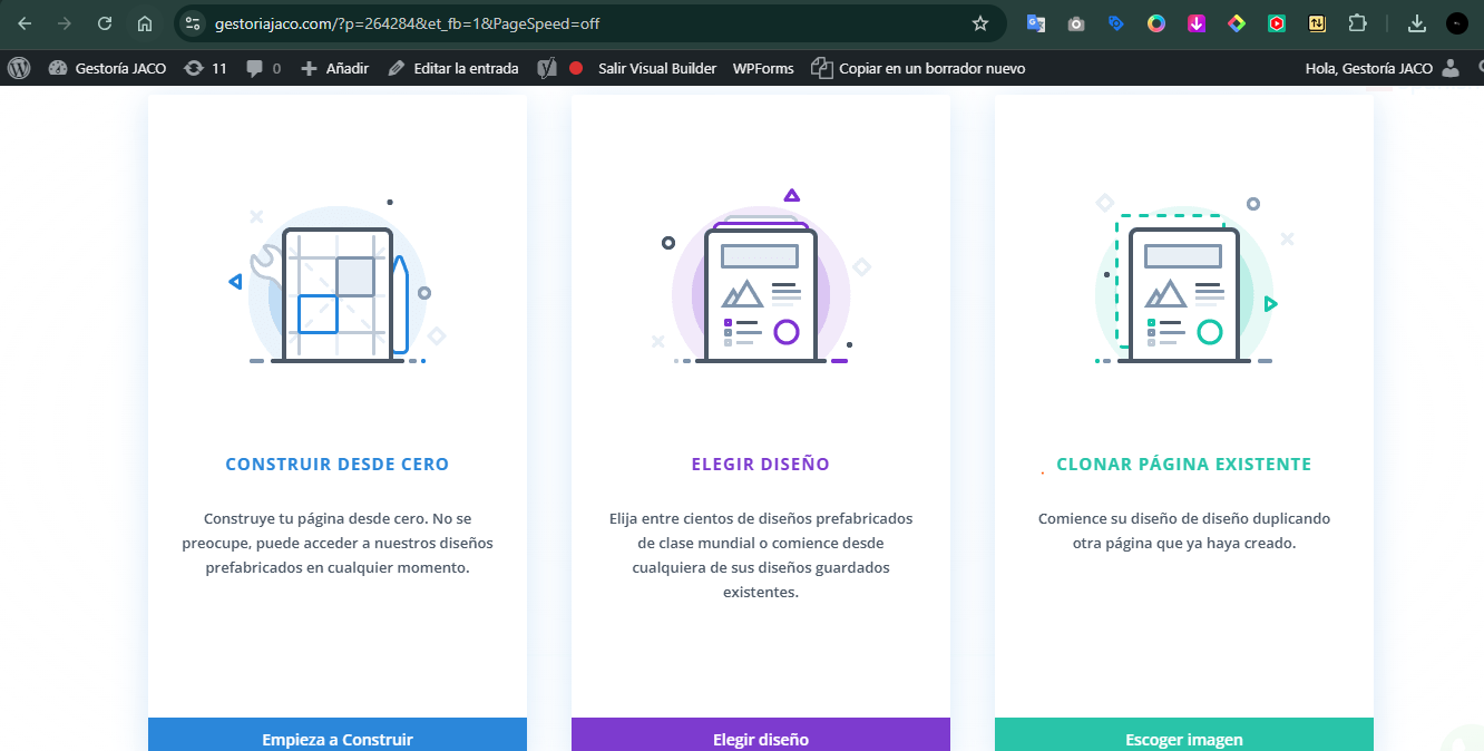

 Después mem voy a entradas, añadir nueva entrada, construir con DIVI y no me agarra la plantilla me da la opción de comenzar de nuevo desde cero o elegir plantilla de DIVI

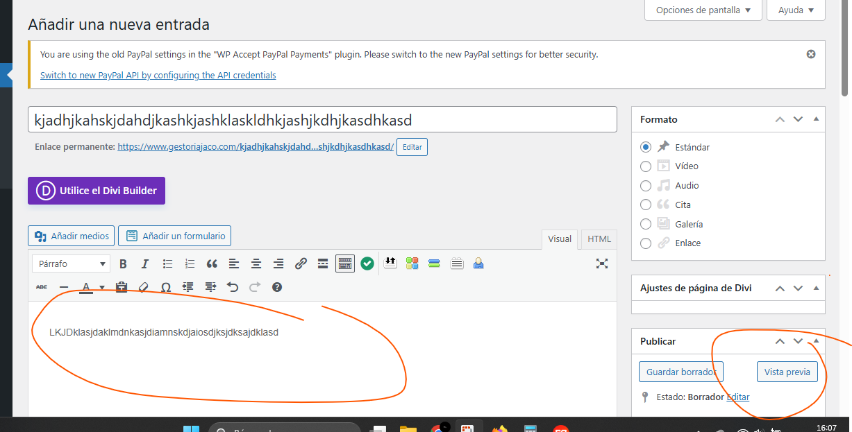

En este caso al tener una plantilla creada paras las entradas no debes editar las entradas como tal con el constructor de Divi, ten en cuenta que el diseño y estructura ya o añades dentro de la plantilla que tienes creadas, las entradas las puedes editar con el editor clásico de WordPress, es decir, solo debes añadir el contenido de tu entrada dentro de este si añadir ningún tipo de diseño o utilizar el constructor de Divi.
Prueba crear una entrada de esta forma y revísalo, ten en cuenta que el estado de la entrada debe ser publicado para que se pueda ver.
