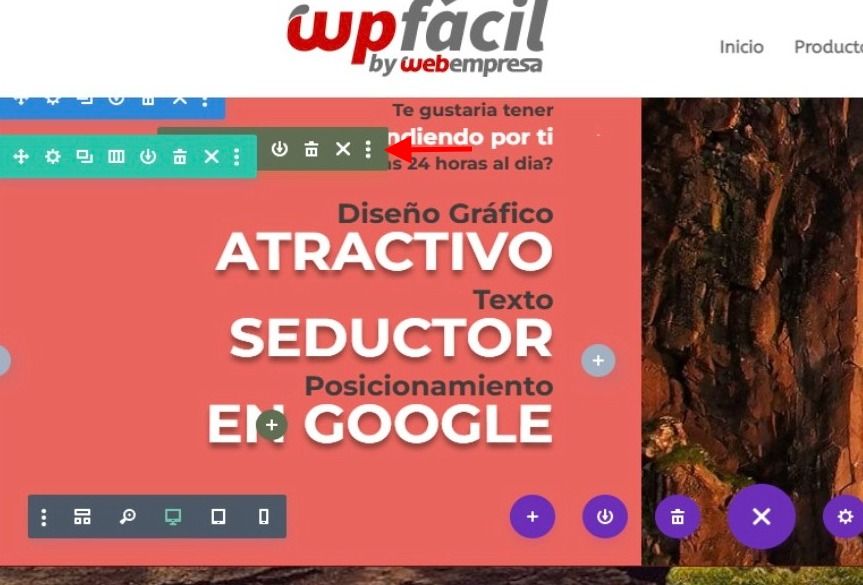

A veces el rectángulo de edición de módulo me queda oculto por debajo del rectángulo verde de fila y no puedo acceder a las funciones de edición de módulo, he probado de cambiar el tamaño de pantalla pero queda escondido igual, ¿Como consigo que el rectángulo de módulo salga a la superficie?
muchas gracias.

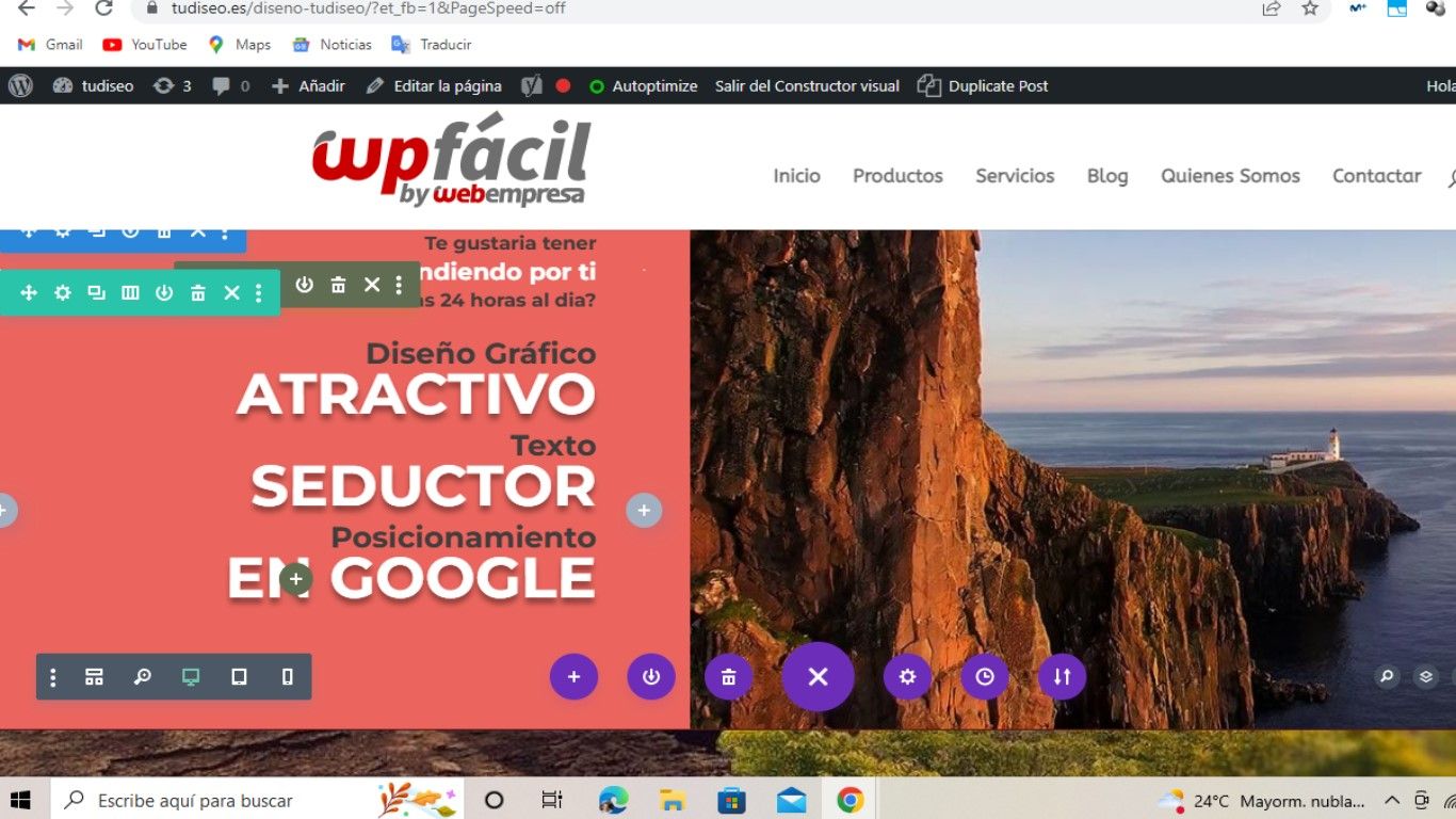

captura pantalla
Pulsa botón derecho sobre la imagen y selecciona -Abrir enlace en una pestaña nueva, al ver la imagen ampliada, arriba a la izquierda verás que el rectángulo de módulo queda oculto por debajo del rectángulo verde de sección, como hago para traer el rectángulo oculto por encima del rectángulo verde?
muchas gracias.

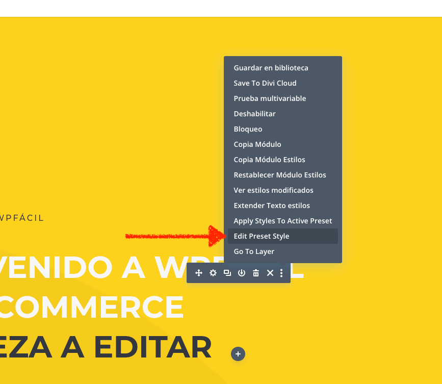

Si lo que quieres es modificar ese modulo:
.- Selecciona Edit preset:
Captura de Pantalla 2022 09 28 a las 15.31.25
Otra cosa que puedes hacer es moverlo a la derecha:
.- Accede a Divi -> Opciones del tema.
.- Añade lo siguiente en " CSS Personalizado ":
.et-db #et-boc .et-l .et-fb-component-settings--module {
left: 70%;
