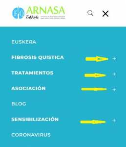

Buenos días:
He notado que mi menú en los dispositivos móviles no trabaja bien .
Si un item con submenús le doy al icono de abrir no se abre desde determinadas página pero si desde la página del blog.
Sabéis a qué puede ser debido?
Todas mis páginas llevan el menu y encabezado hecho desde el generador de temas.
No entiendo por qué si tú estás en la página del blog si funciona el mobile menu y sin embargo desde la home u otras no.
El problema se produce en la home de los 2 idiomas pero si lo haces desde el móvil físicamente y no con el ordenador inspeccionar página.

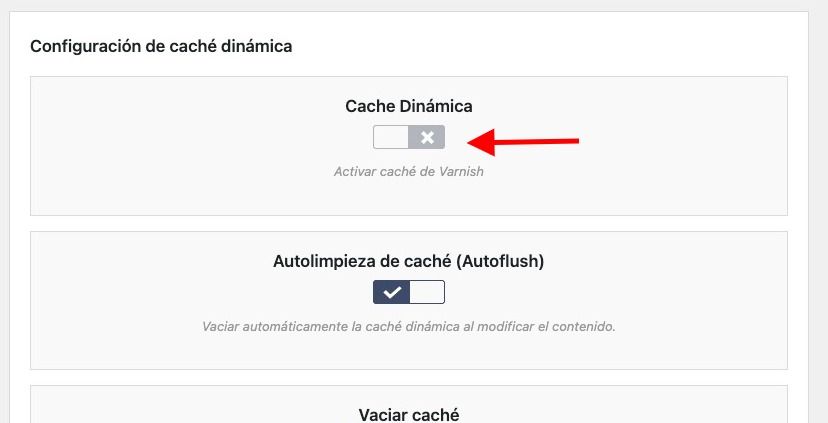

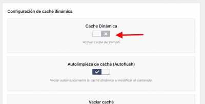

Prueba a desactivar la cache de Varnish, no tienes que desactivar el plugin, aunque lo desactives sigue activo.
Para desactivar la cache de Varnish accede a la configuración del plugin y desactiva la cache dinámica:
screenshot diariserpis.com 2022.09.29 12 44 51
Con eso comprobaremos si el problema puede venir de la cache de Varnish

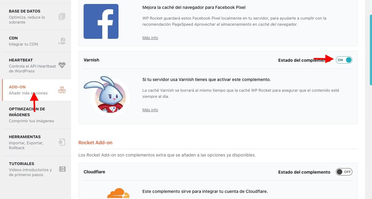

Para que el plugin de WPRocket vacié tambien la cache de Varnish tienes que tener activo el Add-on de Varnish

Acabo de seguir tus instrucciones (desactivar la cache de Varnish y el addon ya estaba activo )

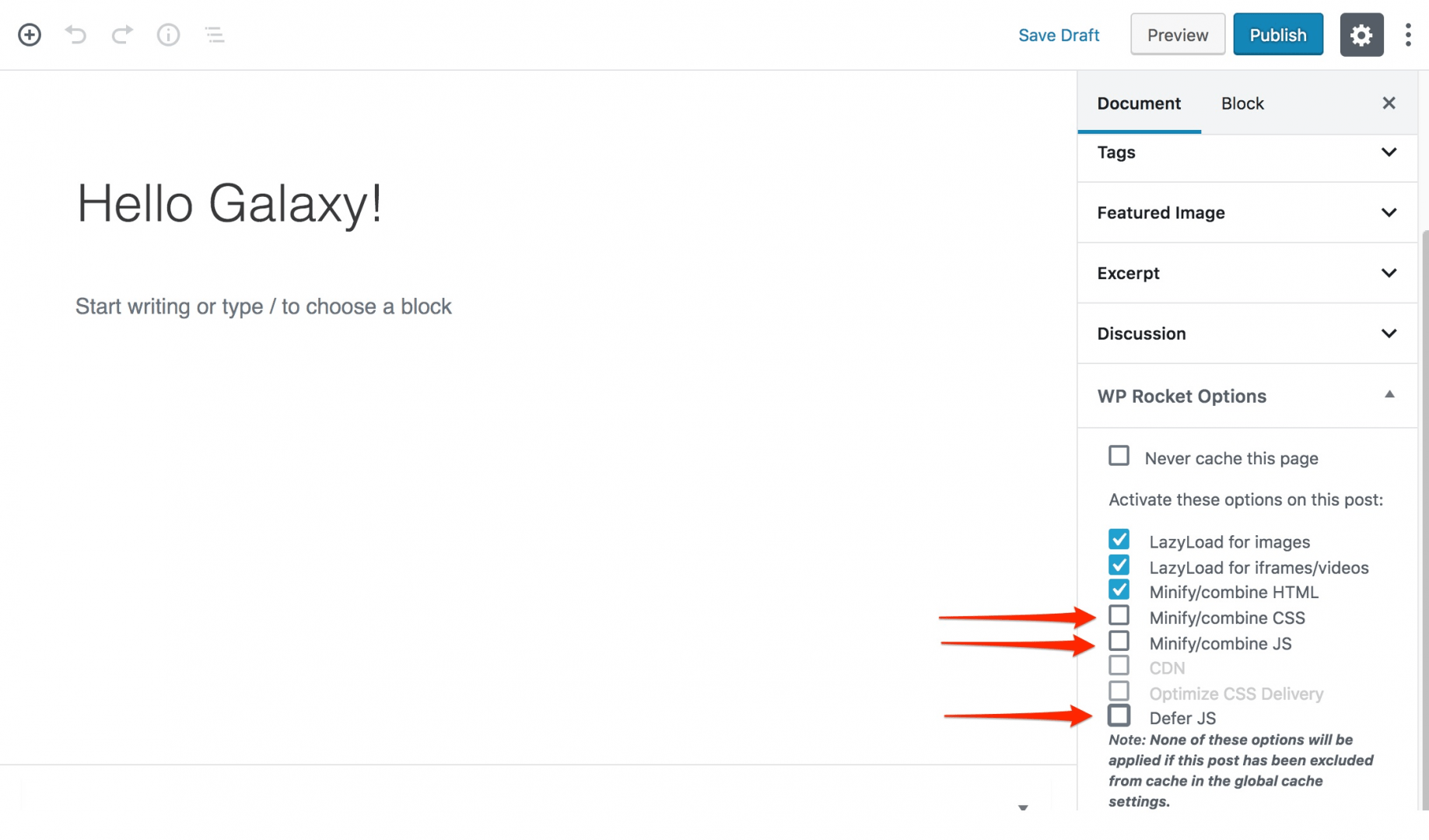

En este caso ya que solo pasa en las páginas de inicio probemos lo siguiente, revisa no tengas activa las opciones de minificacion de archivos CSS y JS de wp Rocket dentro de las páginas de inicio
Puedes ver más información sobre estas opciones de wp rocket en su documentación oficial -> Contenido solo visible a usuarios registrados
Revisa esto y nos comentas como ha ido todo
