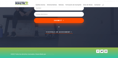

cambié el color de fondo general de la web y ahora no sé deshacerlo.
Utilizo Divi, supongo que debe ser una chorrada pero no lo consigo.
🙁 Ayuda porfa!
pd: veis el color del footer? x(

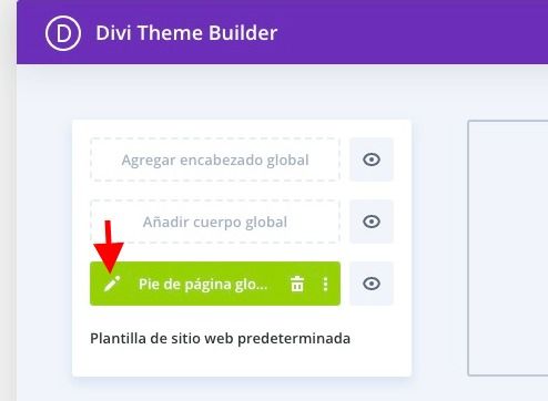

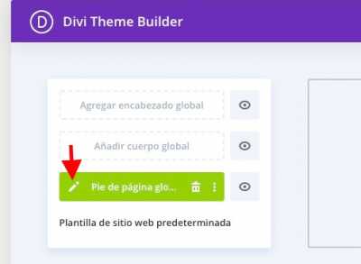

Por defecto el Footer lo modificas desde Divi -> Generador de temas:
screenshot joomlero cp7004.webjoomla.es 2022.03.28 12 05 10
Revisa esta documentación:
-> https://soporteforo.webempresa.eu/guia/edicion-de-pie-de-pagina-en-divi/

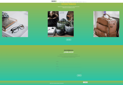

@pepesoler no es solo en el footer, es en todas las secciones y si quiero cambiarlas una por una no obedece.
Error en el color del fondo2
¿Qué puedo hacer? x(

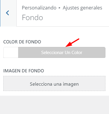

Hola Cristina,
En Divi para modifica el fondo de manera global debes realizarlo desde Apariencia -> Personalizar -> Ajustes generales -> fondo

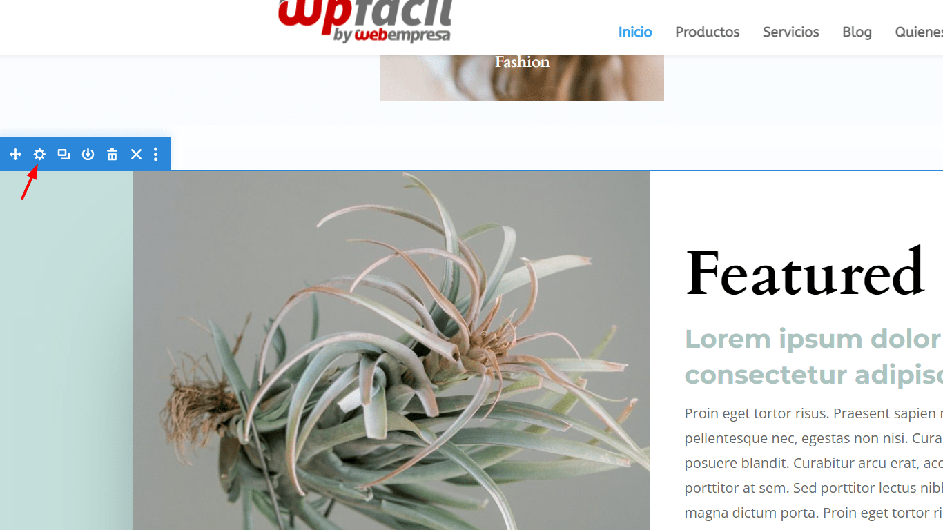

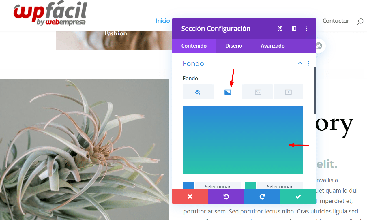

Si al hacerlo no se aplica es posible que el color se esté añadiendo directamente en la sección, para ello debes editar tu página con el constructor visual y editar la sección donde deseas modificar el fondo
Screenshot   2022 03 28T084900.780

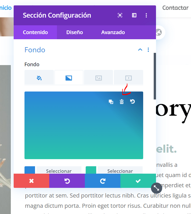

Ten en cuenta que las secciones de Divi se puede añadir diferentes opciones en el fondo, debes verificar si no se está añadiendo este degradado a la sección en esta opción de la sección
Screenshot   2022 03 28T085016.144

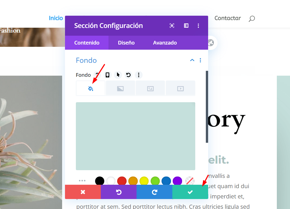

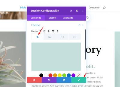

Si es así, bórralo y aplica el fondo que deseas en la primera opción de su configuración
Screenshot   2022 03 28T085133.092
 Guarda los cambios y revisa todas las secciones que deseas modificar, verifica si con ello puedes configurar lo que necesitas
