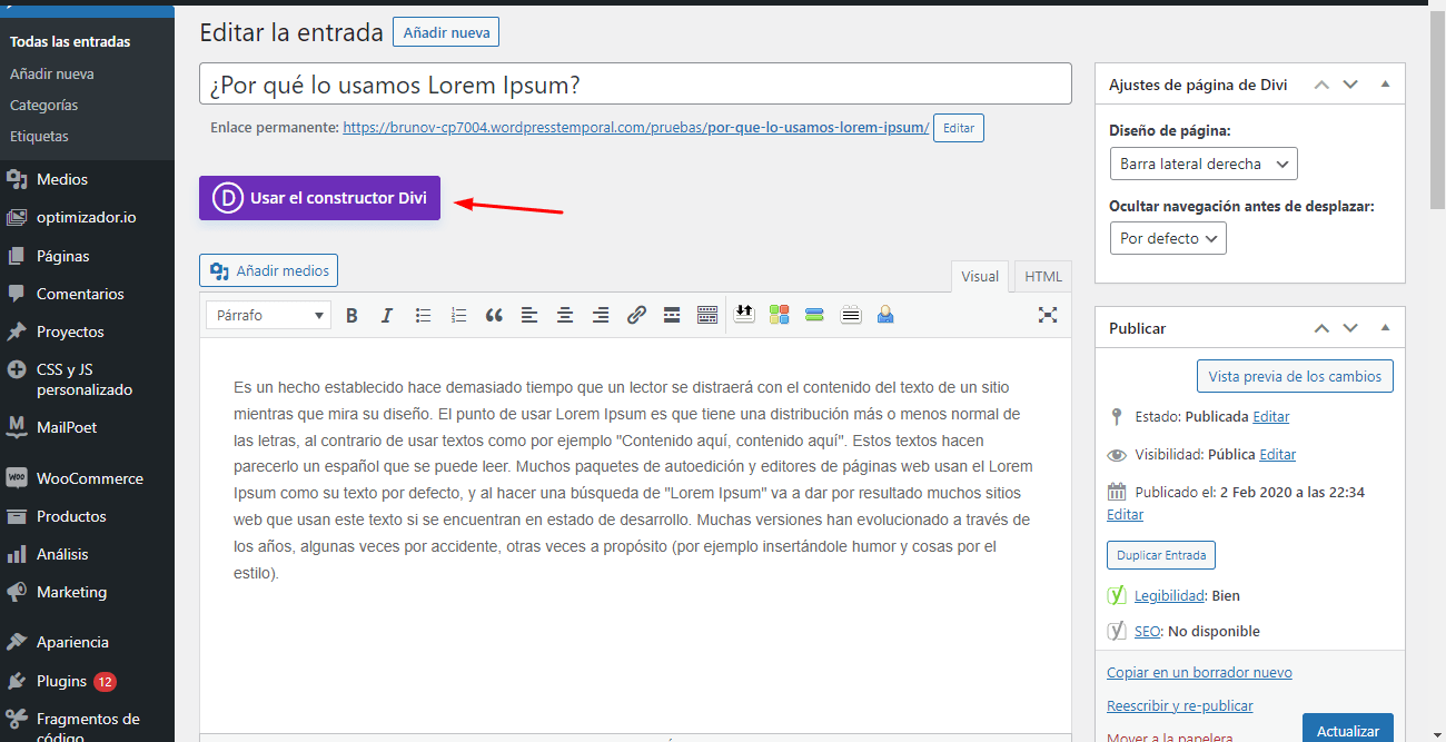

Estoy creando un magazine con Divi, plantilla Magazine. Tengo problemas para crear entradas y asociarlas a cada ítem del menú. Estoy repasando los cursos divi, lo más parecido es el capitulo: "Añadir entradas al blog" de Divi básico, pero no resuelve mis dudas, ya que mi web no tiene blog, sino que cada ítem (ecotendencias, wellness, etc...) sería un blog en sí mismo.
Por error, publiqué las entradas sin usar divi y tal vez esto sea la causa de problemas posteriores como los que menciono a continuación:

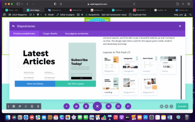

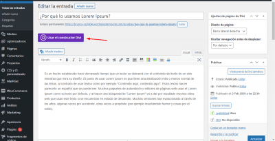

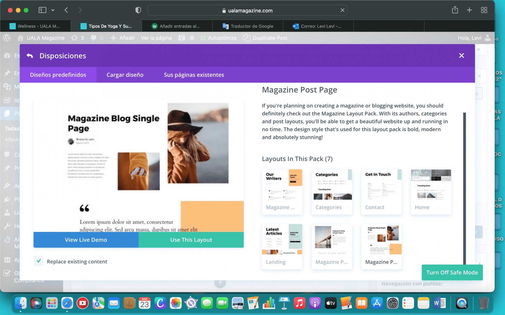

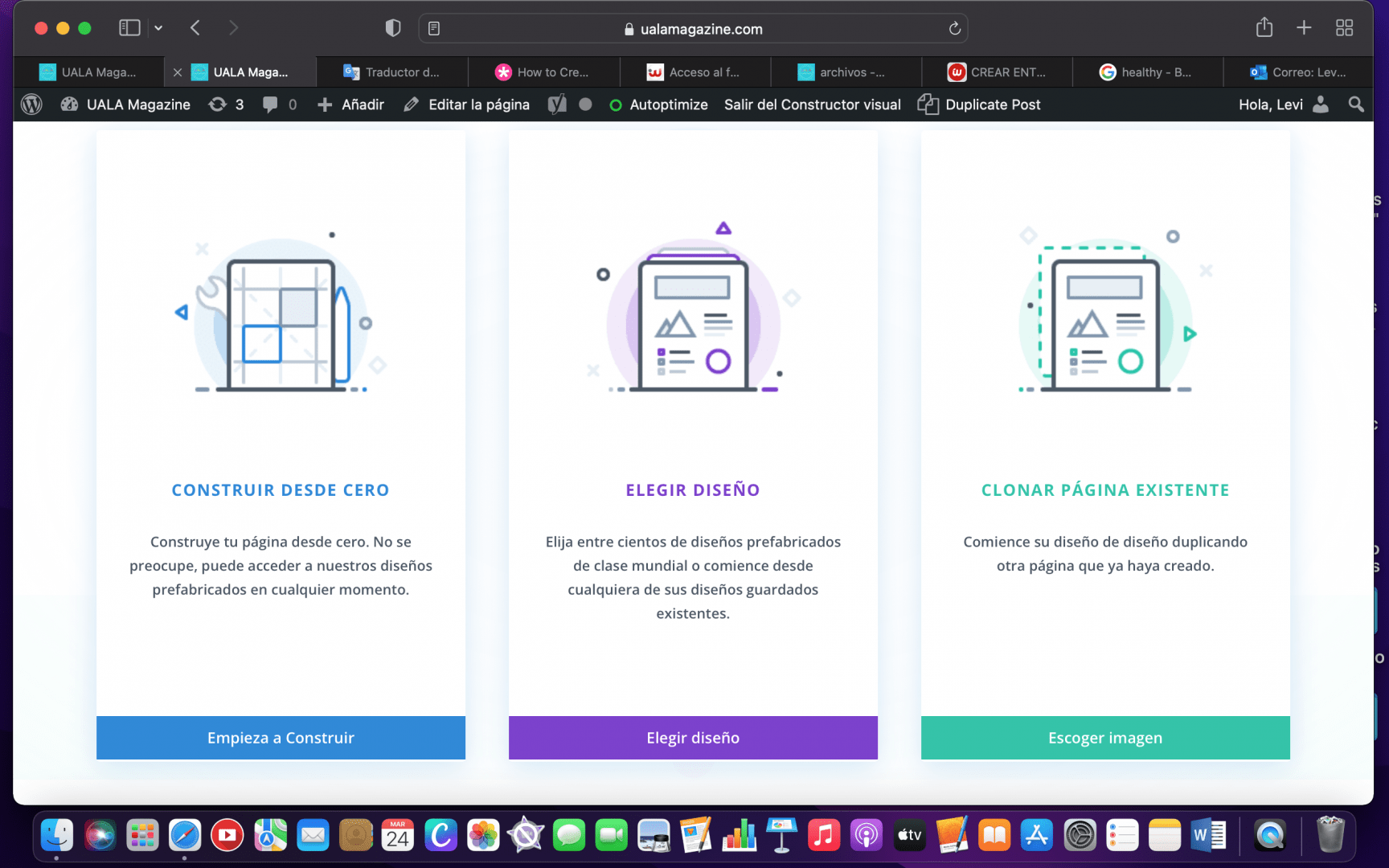

 - Cómo debo crear las entradas con Divi? Selecciono una de las 2 páginas "Magazine blog single post"(captura 1)?
Captura de pantalla 2022 03 23 a las 17.52.05
   Hay algún curso que explique como editar estas plantillas para post? No me queda claro el proceso de crear un post con divi
   Cómo hago para que una vez creado un post se vea en la "home" de su ítem y categoría correspondiente? Me refiero a la home de su ítem/categoria (captura), no a la home general de la web, creo que se llama landing-page.

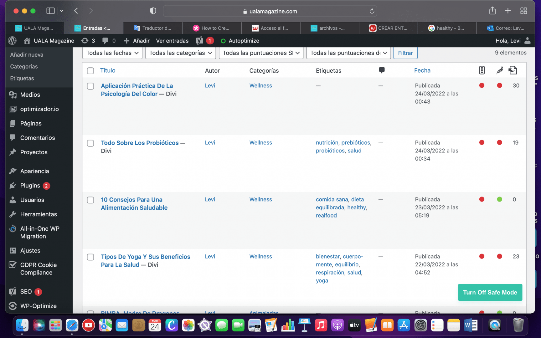

No hay ningún inconveniente que las entradas las hayas publicado desde el editor convencional de WP, recordemos que Divi ademas de ser un tema nos proporciona el constructor visual para estructurar elementos con los modulos sin embargo perfectamente puedes hacer entradas sin usar el constructor

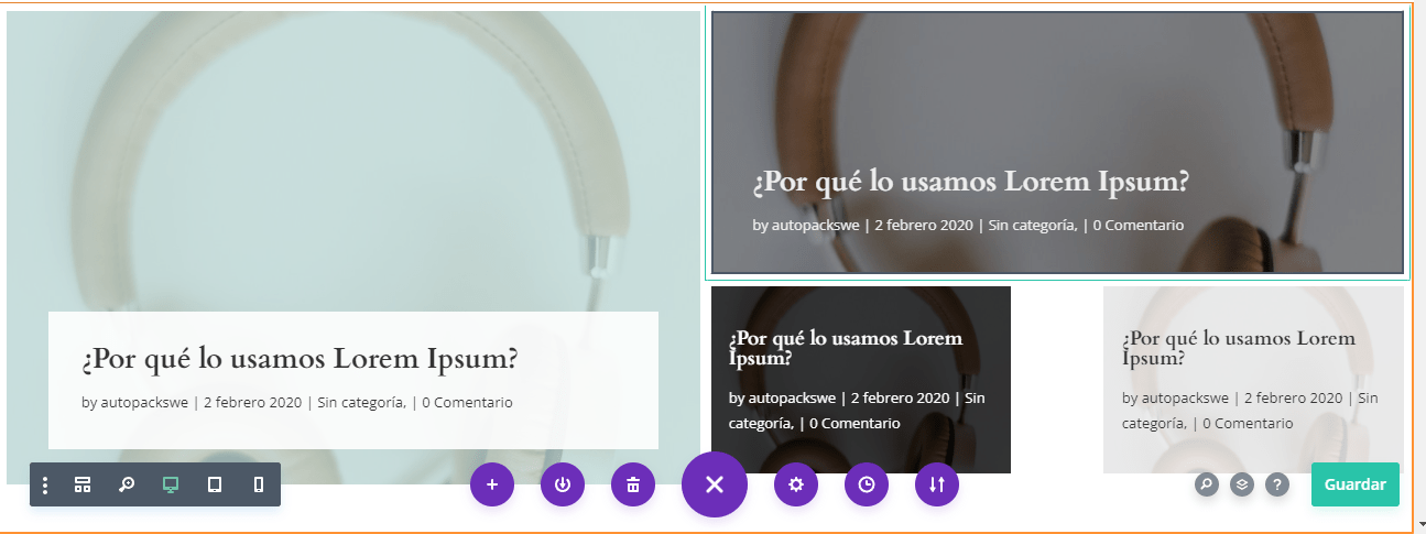

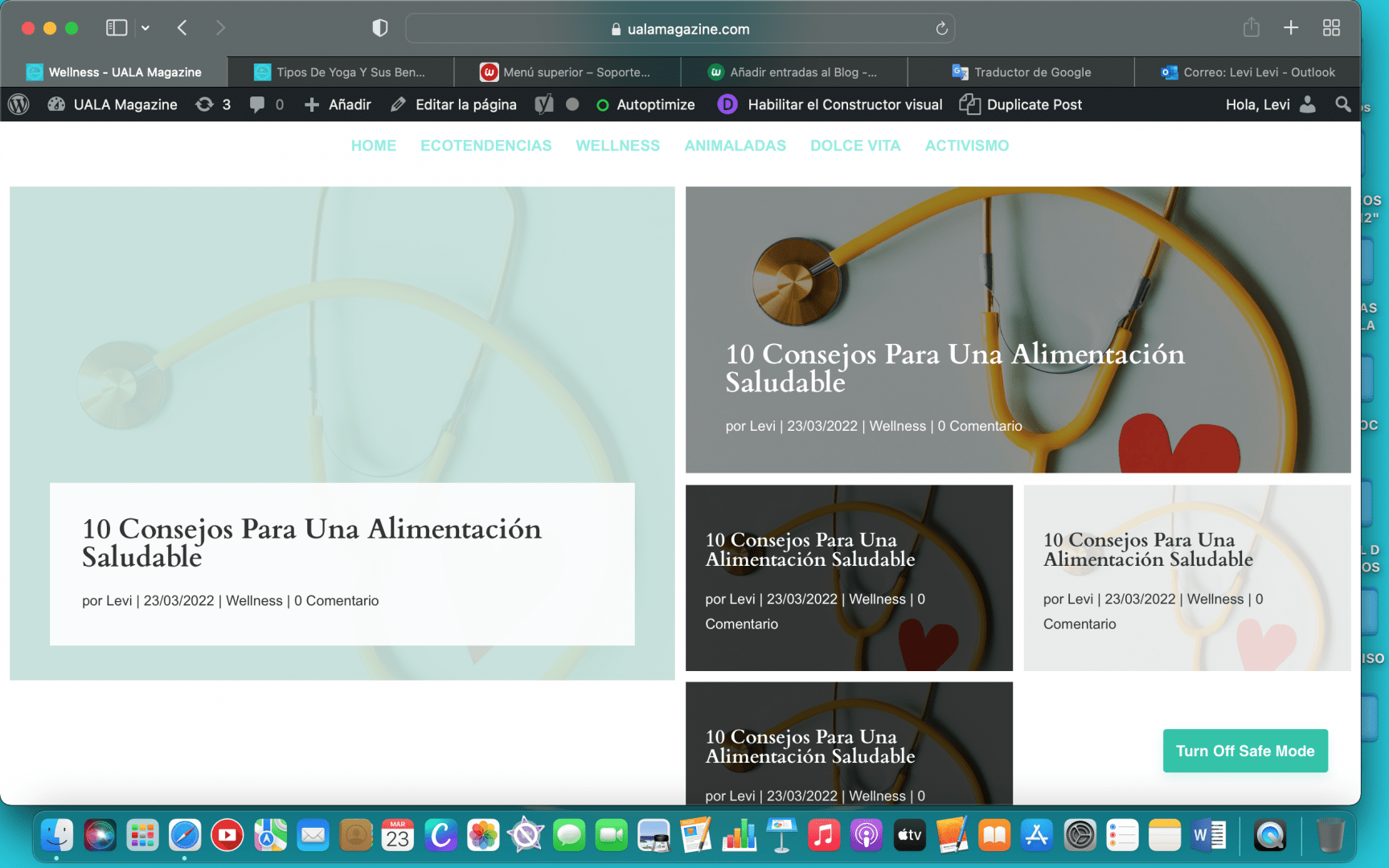

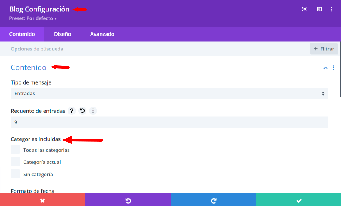

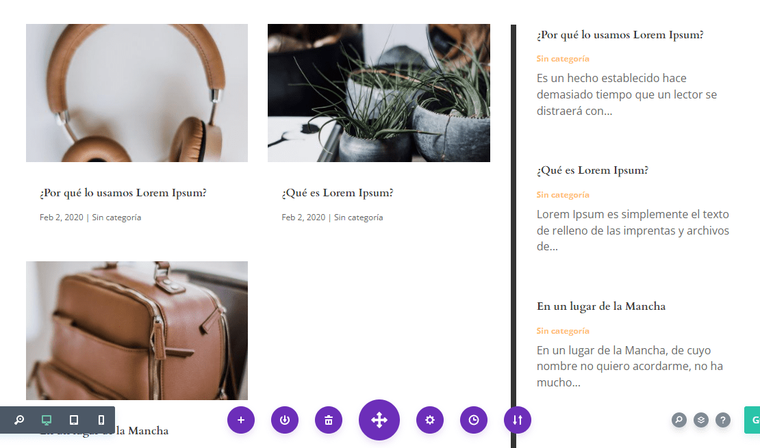

solo se ve la última entrada publicada y se repite en todos las cajas para post, la anterior entrada desaparece. Por qué si publiqué 2 entradas, solo se ve la última y se repite?
Recordemos que para cada pagina creada has utilizado un diseño predefinido que has cargado desde la biblioteca de Divi es por ello que debes configurar los modulos de post slider para que muestre la categoría y el numero de entrada que desees, probablemente configuraste estos modulos para que todos muestren la ultima entrada y es por ello que lo percibes como un problema.
Repasemos un tema anterior donde te explique en mis comentarios como puedes modificar la configuración de estos módulos de post slider https://www.webempresa.com/foro/soporte-divi-en-espanol/menu-superior-6#post-417658
Al configurar y asignar los módulos dentro de cada respectiva pagina van a mostrarse los post a la categoría seleccionada, tal como mencione antes y hago referencia en el tema compartido

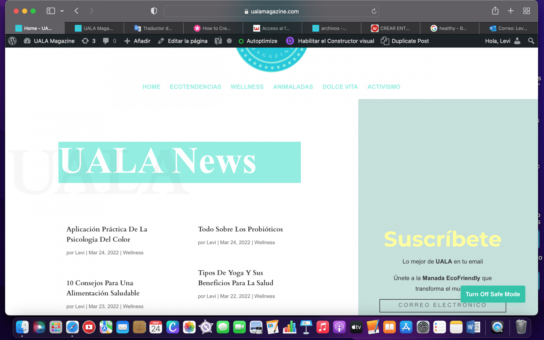

@bruno-vichetti Hola Bruno, cada ítem está asociado a su categoría correspondiente.
Captura de pantalla 2022 03 23 a las 20.45.10
Lo de: "...probablemente configuraste estos modulos para que todos muestren la ultima entrada y es por ello que lo percibes como un problema." Te refieres al número 1 que sale en la casilla "recuento de entradas? Cómo configuro que se vean todas las entradas publicadas, de más reciente a más antigua?
Respecto a la creación de entradas con Divi, cómo seria el paso a paso? Porque cuando activé el constructor sobre una entrada hecha sin divi, se superponía texto, se duplicó foto...Si hay algún curso, me lo miro.
No se si lo entendí bien...sería así:  tengo un menú con ítems asociados cada uno a su categoría (ecotendencias, wellness...) - Tengo una página Home divi para cada ítem/categoria - cuando cree un post vuelvo a seleccionar otra página divi, esta vez las prediseñadas para post de blog
Es correcto el proceso de arriba? Los post creados con plantilla se asocian solos a la home de cada ítem/categoria o debo hacerlo yo? como?

Ahora bien mencionas lo siguiente Respecto a la creación de entradas con Divi, cómo seria el paso a paso? Porque cuando activé el constructor sobre una entrada hecha sin divi, se superponía texto, se duplicó foto...Si hay algún curso, me lo miro.
Tal como te he comentado antes, las entradas pueden crearse sin ningun problema desde el editor por defecto de WP sin embargo si alternas entre usar el constructor o no posiblemente sea el error que estas experimentando

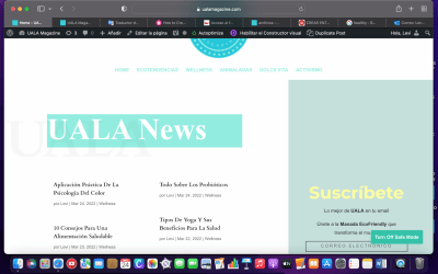

@bruno-vichetti Hola, He mirado el enlace pero al estar en inglés y usando el traductor la verdad que me es difícil entenderlo. Por eso te planteo algunas dudas. Lo primero que hice fue eliminar el diseño predefinido "home" que se veía al entrar en cada ítem del menú superior. Ahora cuando entro no se ven post ni nada, así que en teoría, empiezo de cero con el proceso que me indicas en el anterior mensaje.
Captura de pantalla 2022 03 24 a las 15.44.45
Ahora expongo las indicaciones que me diste y las dudas que me generan:
1- "Tener una home de inicio con un menú en el que estén todas las categorías". Te refieres a una home adicional solo para categorías o a la página Landing que uso ahora? si fuese adicional tengo que crearla, si no, en este punto no tengo que hacer nada.
2- "Crear maqueta para la vista dinámica para categorías". Se que debo hacerlo desde la opción del constructor divi "desde cero" pero no se lo que debo hacer antes de llegar al constructor. Me iría bien saber la ruta, tipo: Escritorio - x - x - guardar

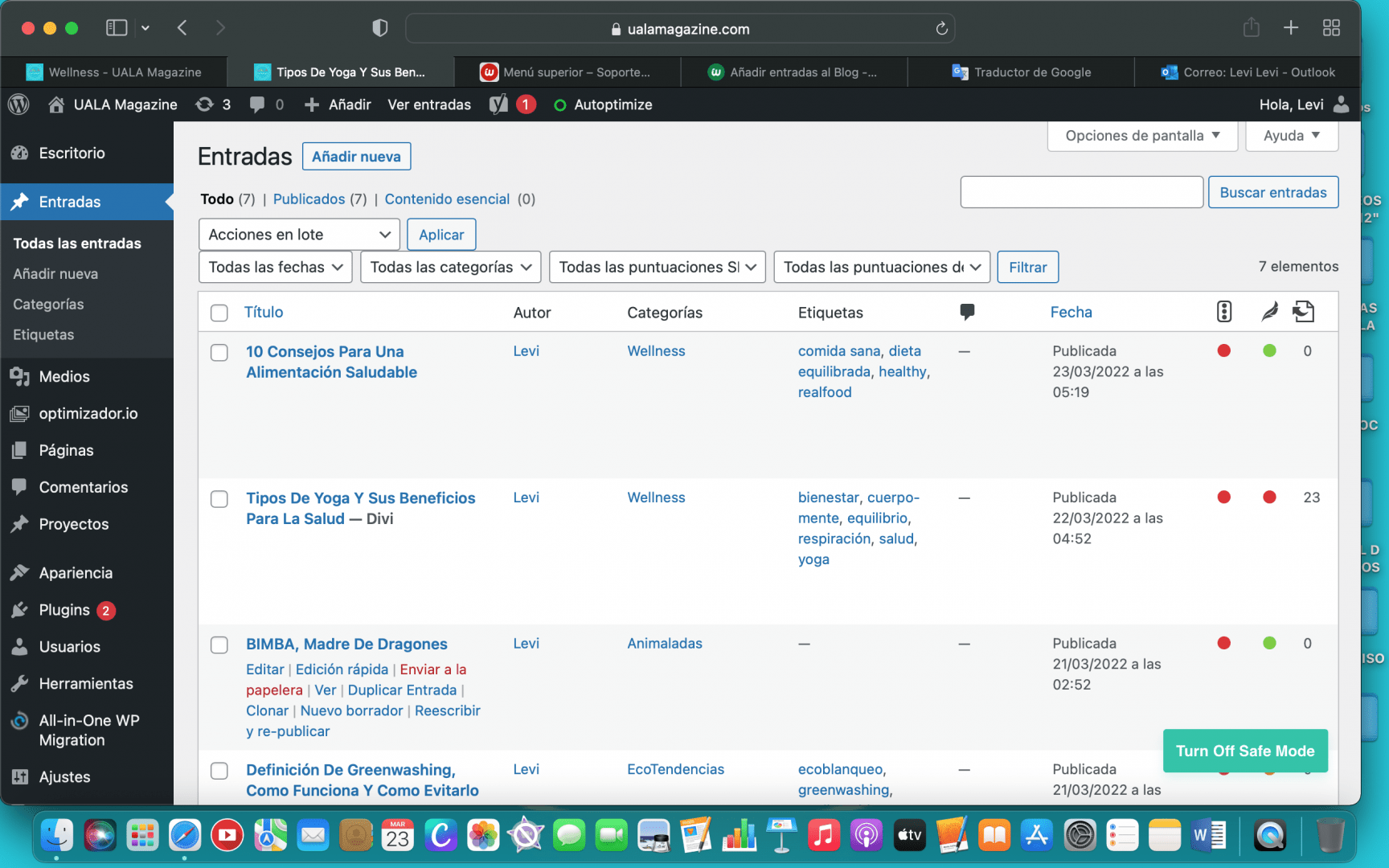

3- "Asignar entradas a su categoria". En teoría esto ya sucede (adjunto captura), pero estas entradas no son visibles cuando entro en el ítem del menú correspondiente, que está vacío, como ves en la captura de arriba, supongo que porque al eliminar la plantilla home divi, no tienen donde alojarse las entradas y debo hacerlo tras crear una maqueta para la categoría. Es así?
Captura de pantalla 2022 03 24 a las 15.55.54
 4- "Crear maqueta para mostrar las entradas". Te refieres a otra maqueta distinta a la del punto 2, "Crear maqueta para la vista dinámica para categorías" que mencionas arriba? Es decir, tengo que crear 1 o 2 maquetas?
Puedes darme una ruta de paso a paso como crearlas desde el escritorio? En la ayuda divi en inglés no me queda nada claro, porque en las fotos que ponen se actúa sobre post ya hechos y en mi caso se ve vacío el apartado, la verdad que para mi es un lio entender el tutoríal teniendo que usar un traductor...
5- "Colocar los enlaces de cada categoría en el menú principal". Esto creo que ya lo hice, pero tal vez te refieras a otra cosa o se hayan eliminado los enlaces que hice al eliminar la plantilla home que usé para cada página de los ítems del menú principal y tengo que crear la plantilla desde cero y luego ir a caga cuadro "post slider" y seleccionar la categoría, como hice la vez anterior... Ahora cuando voy a una página, se abre directamente las 3 opciones del constructor divi.
Captura de pantalla 2022 03 24 a las 16.15.46
Gracias y saludos

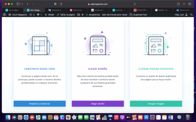

Hola Esmeralda,
He verificado lo que nos has comentado sobre la creación de tus entradas y  las páginas que mostrarán cada una de las noticias en tu sitio web, te comento sobre las dudas que nos mencionas.
En este caso es solo tener una pagina de inicio (home) que esté asociada, es tu sitio web como tal y que en esta se muestre una vista general de todas las noticias que vas creando, algo como Contenido solo visible a usuarios registrados ten en cuenta que no me refiero al diseño, ya que el diseño de la página será de acuerdo a como tu deseas estructurarla, sino al contenido donde hay secciones que muestran diferentes noticias que iras añadiendo en tu sitio web y que depende de una categoría.
Solo debes crear tu página de home y asociar en cada sección que tipo de artículo se mostrará, por ejemplo en una sección puedes mostrar noticias de salud, en el otro novedades y así, todo esto depende en gran medida del contenido que vas a publicar en tu sitio web.

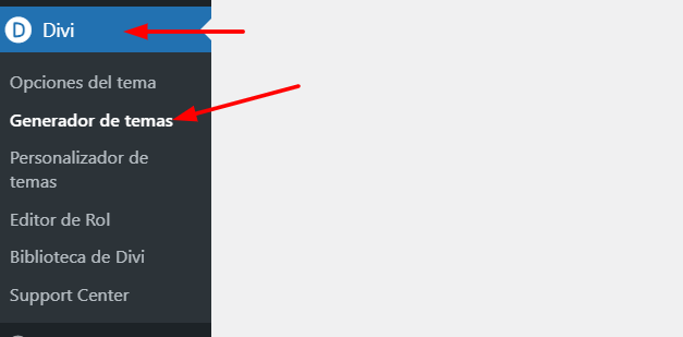

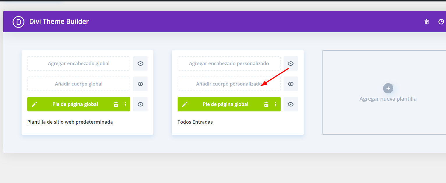

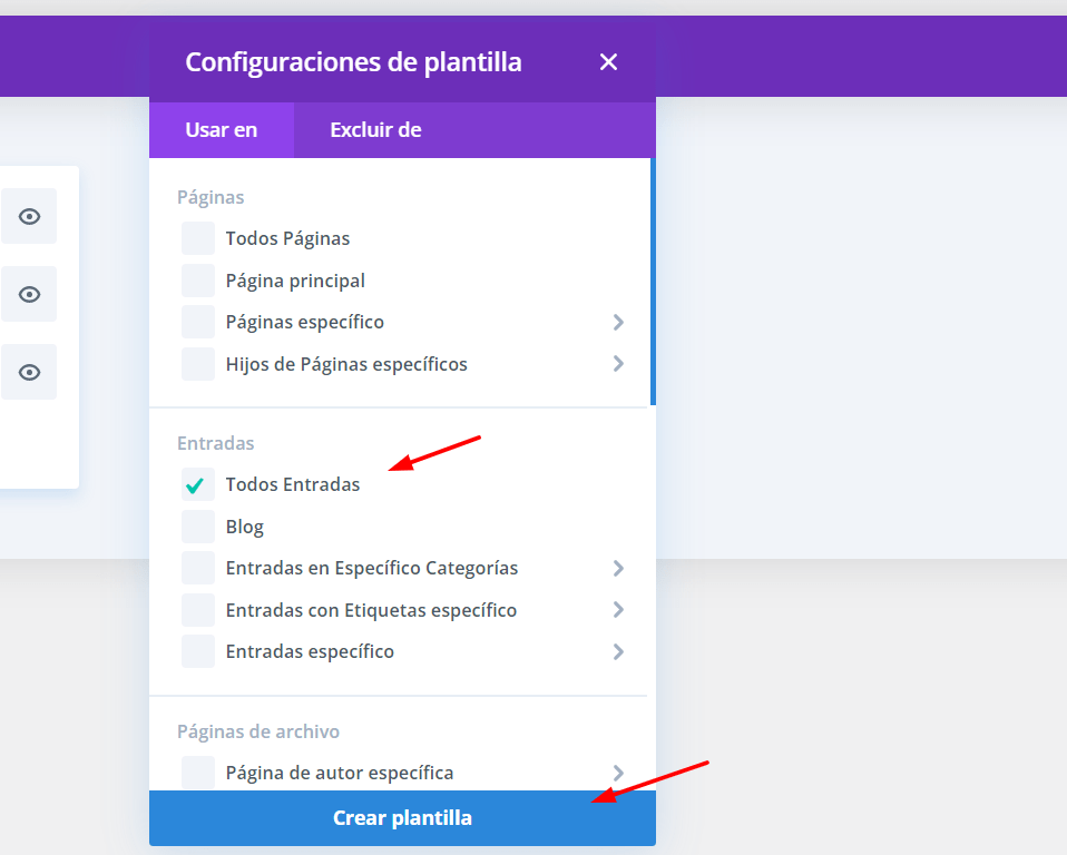

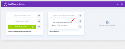

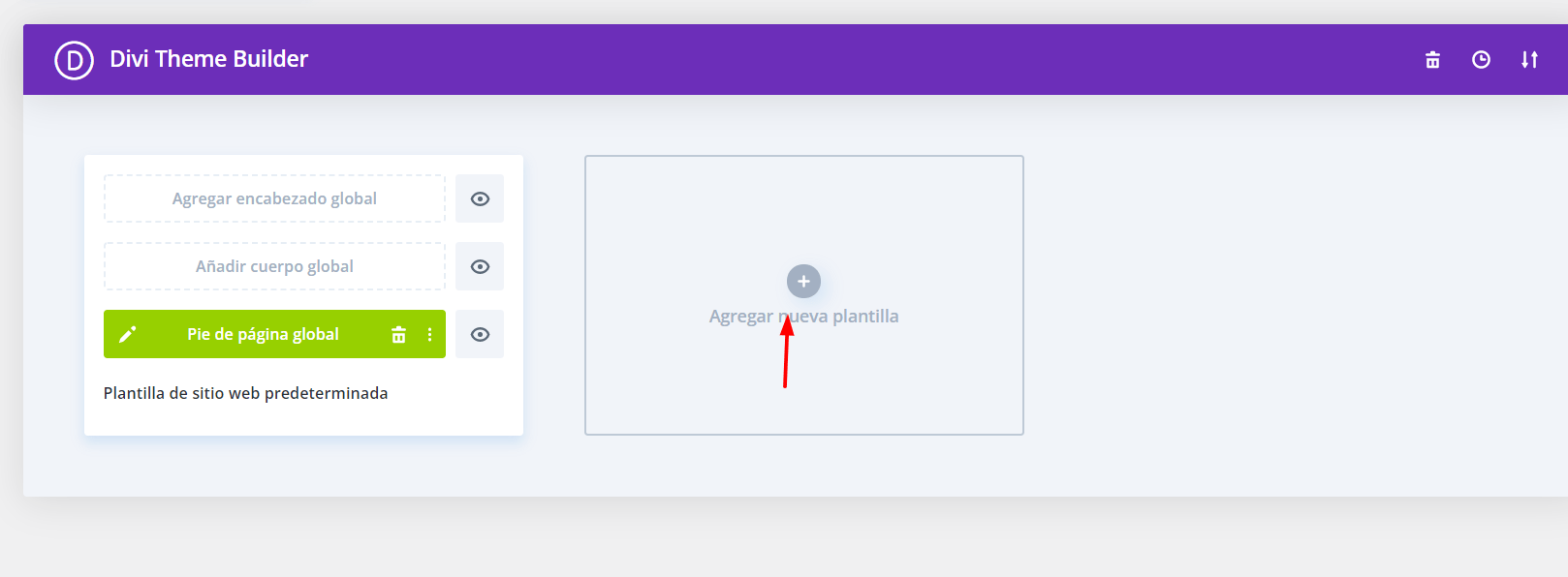

En este caso, esto se refiere a crear una plantilla que funcione para cada de tus categorías, esto quiere decir que al crearla todas las categorías que estarán en el menú de tu sitio web podrán obtener esta forma visual que diseñaras, para acceder al apartado donde puedes crear plantillas debe ir a Divi -> Generador de temas
Screenshot   2022 03 24T114237.100
Dentro de este apartado tienes que pulsar crear plantilla y configurar que este diseño se aplicara para las categorías de tus entradas
Screenshot   2022 03 24T114412.986
Screenshot   2022 03 24T114435.164
Lugo pulsa en añadir cuerpo personalizado y te cargará el constructor de Divi donde puedes comenzar a añadir el diseño que deseas
Screenshot   2022 03 24T114539.940
Screenshot   2022 03 24T114551.533
Ten en cuenta que el diseño será de acuerdo como desees añadirlo, puedes ver un poco más sobre esta funciona en este enlace que tenemos disponible
-> https://www.webempresa.com/blog/plantilla-post-entradas-divi.html
-> https://www.webempresa.com/blog/pagina-categoria-divi.html
3- "Asignar entradas a su categoría". En teoría esto ya sucede (adjunto captura), pero estas entradas no son visibles cuando entro en el ítem del menú correspondiente, que está vacío, como ves en la captura de arriba, supongo que porque al eliminar la plantilla home divi, no tienen donde alojarse las entradas y debo hacerlo tras crear una maqueta para la categoría. Es así?
En este caso si el contenido está vacío y tienes creadas anteriormente plantilla para estas categorías no se muestran, debes realizar el paso de tu pregunta dos para que se muestre el contenido correspondiente a ellas.
En este caso puedes crear diferentes vistas de acuerdo a cada categoría o solo una plantilla general para todas ellas, es decir un mismo diseño se mostrará para cada página de categoría, pero con su contenido correspondiente, lo que te recomiendo es que primero realices el punto uno y dos, luego de ello puedes ir viendo como avanzar con el resto de tus diseños.
Esto se refiere a añadir los enlaces a cada categoría en tu menú principal, para que cuando un usario pulse dentro de ella pueda acceder a este contenido.
Como te comento te sugiero que comiences por partes, primero desarrolla tu página de home y tu plantilla para tus páginas de categorías, de esta forma podrás ir viendo como avanzar y cuál es el siguiente paso a hacer.
Ten en cuenta realizar consultas separadas, de esta forma podremos ir enfocándonos en un problema e ir avanzando, por ejemplo puedes primer ir por punto e ir revisando los resultado, cuando esté listo el punto uno avanzar el punto dos y asi.

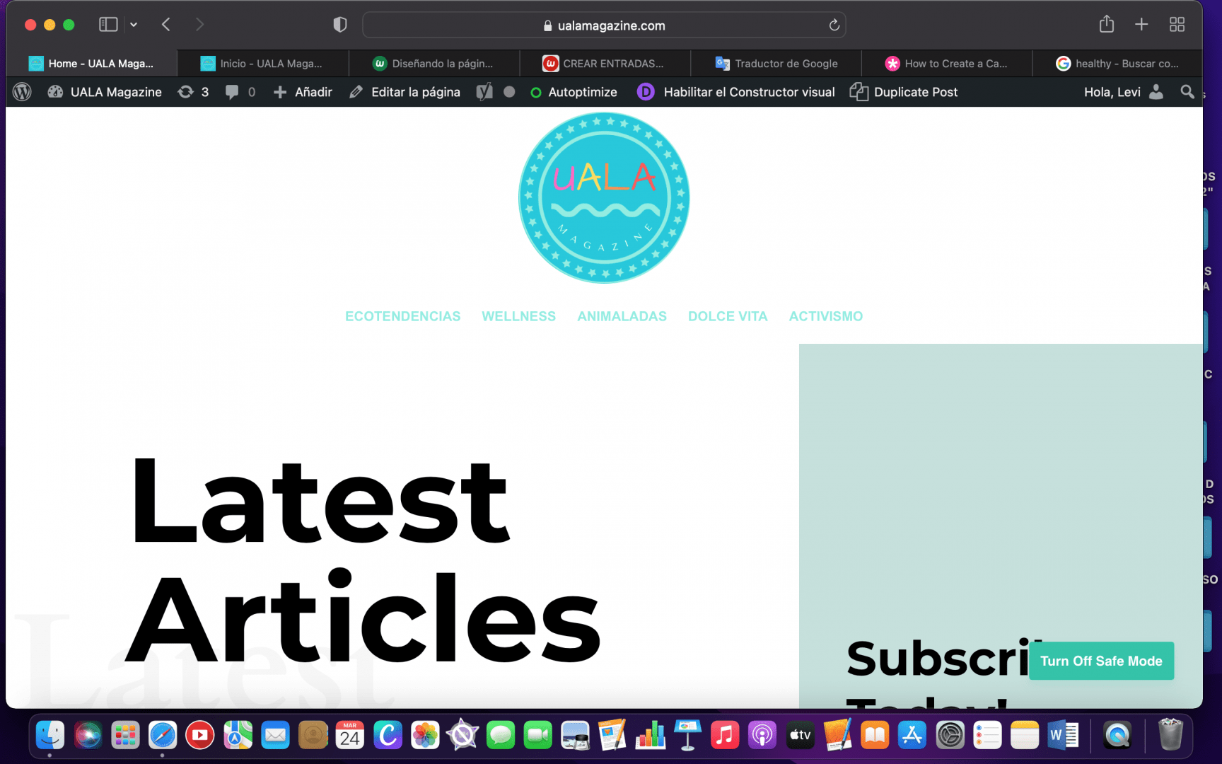

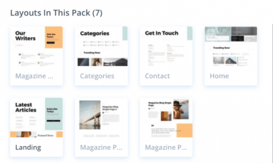

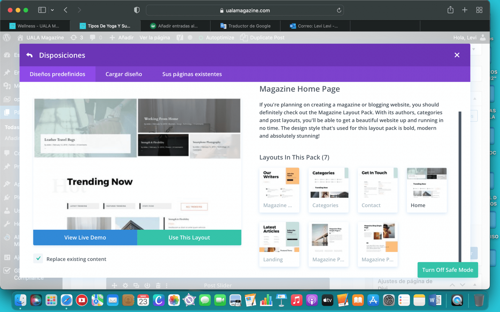

Entendido, iré por partes según me indicas. Pero tengo una duda muy básica, pero que me ayudará a empezar bien lo que me queda por hacer.
Mi web tiene una página de aterrizaje, que en la plantilla divi Magazine se denomina "Landing" y es la que sale al pulsar logo o ítem "home" del menú principal.
Captura de pantalla 2022 03 24 a las 17.07.27

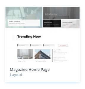

 Pero el tema Magazine divi tiene otra plantilla de página, que se llama "HOME" que no uso en mi página de inicio y cuando hablas de página home, no se si te refieres a la que yo uso y cuya plantilla se llama Landing, o te refieres a que tengo que crear páginas home para cada ítem del menú (ecotendencias, wellness, animaladas, dolce vita y activismo). Antes tenia la plantilla Landing para la página de inicio de la web y la plantilla Home para cada uno de los 5 ítems del menú, excepto el ítem Home que está asociado a la plantilla Landing.
Captura de pantalla 2022 03 24 a las 17.15.23
 Me aconsejasteis no usar la plantilla home en cada ítem del menú, por eso las borré, pero no tengo claro porqué es mejor crear plantilla desde cero que usar la que trae el tema. Debo usar plantilla Home para mi página de inicio en vez de la plantilla Landing que tengo ahora?
Disculpa la insistencia pero necesito tener claros conceptos tan básicos como diferenciar las páginas/plantillas Landing de Home, para poder explicarme y seguir bien las indicaciones.

Siempre que nos refiramos al "Home" estaremos hablando de la pagina de inicio, por favor no confundir con los diseños predefinidos los cuales son simples plantillas que tienen una estructura sugerida para ser utilizada en distintas vistas las cuales pueden ser las siguientes
He aqui una discrepancia, la plantilla "Landing" tiene una disposicion de elementos que se relacionan a lo que una landing page respecta, pese a parecer obvio una landing page no posee la misma estructura que la pagina de inicio, en teoría si es posible utilizar dicha estructura como tu pagina de inicio pero tal como hemos comentado antes todas estas plantillas pueden modificarse a nuestras necesidades pero para simplificar tu labor lo correcto seria utilizar la plantilla de "Home" para tu pagina de inicio y no la de "Landing"
Sin problema es muy simple, las plantillas son todas aquellas estructuras prediseñadas que puedes cargar dentro del constructor visual, por otra parte las paginas son aquellos apartados que pueden albergar dichas estructuras o bien puedes crear las tuyas desde cero todo utilizando las capacidades del constructor visual.
Un ejemplo es lo que has venido haciendo, creas una pagina y en ella en lugar de construir todo desde cero has ahorrado tiempo al cargar una plantilla predefinida.
Espero que al tener estos puntos claros podamos seguir avanzando y ayudándote en el proceso

@bruno-vichetti Gracias por la explicación. Me queda clara la diferencia entre usos prácticos y plantillas. También que estoy utilizando una plantilla errónea para realizar bien las funciones de página de inicio. El siguiente paso es utilizar la plantilla home como página de inicio de mi web. Ahora mismo tengo en "páginas" 2 ítems de inicio, ya que en el  curso que hice había que crear una segunda página.
Captura de pantalla 2022 03 24 a las 18.02.01
- "Inicio" que venía con divi y que no uso
-"Home" que creé yo y en el que uso la plantilla Landing que voy a cambiar por la plantilla Home.
Qué hago? Edito la página Home creada por mi y cambio la plantilla Landing x la Plantilla Home? O elimino la página Home creada x mi y creo una nueva página Home con la plantilla Home?

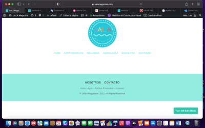

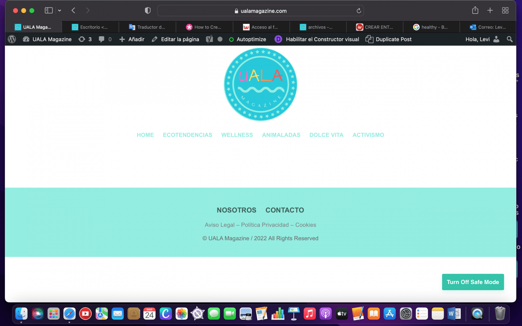

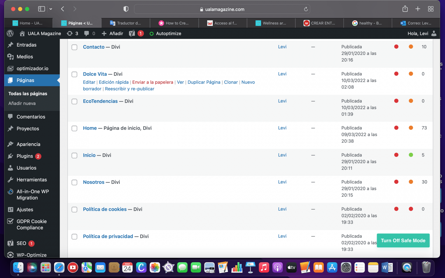

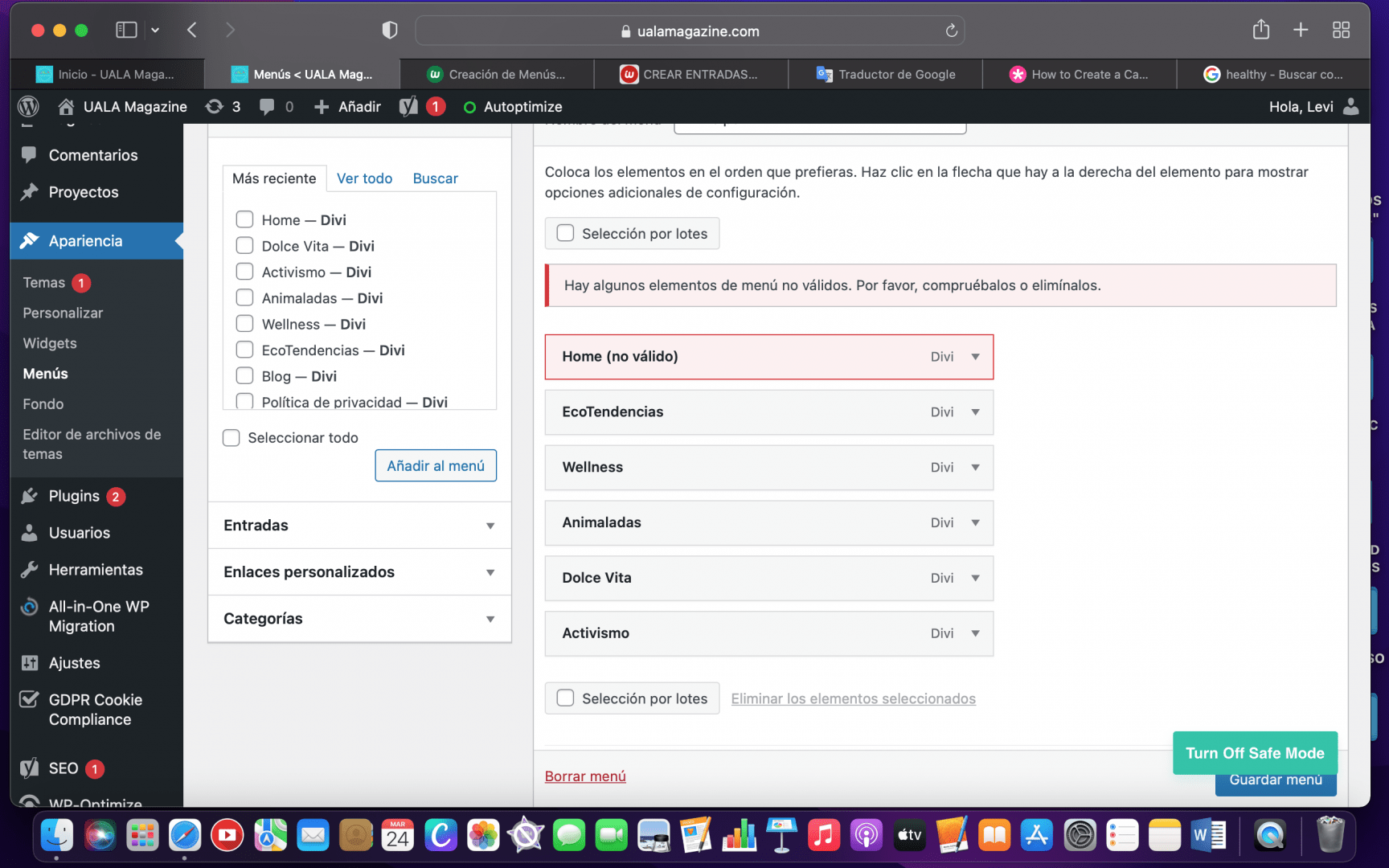

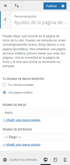

Me aparece este mensaje...
Captura de pantalla 2022 03 24 a las 19.45.08

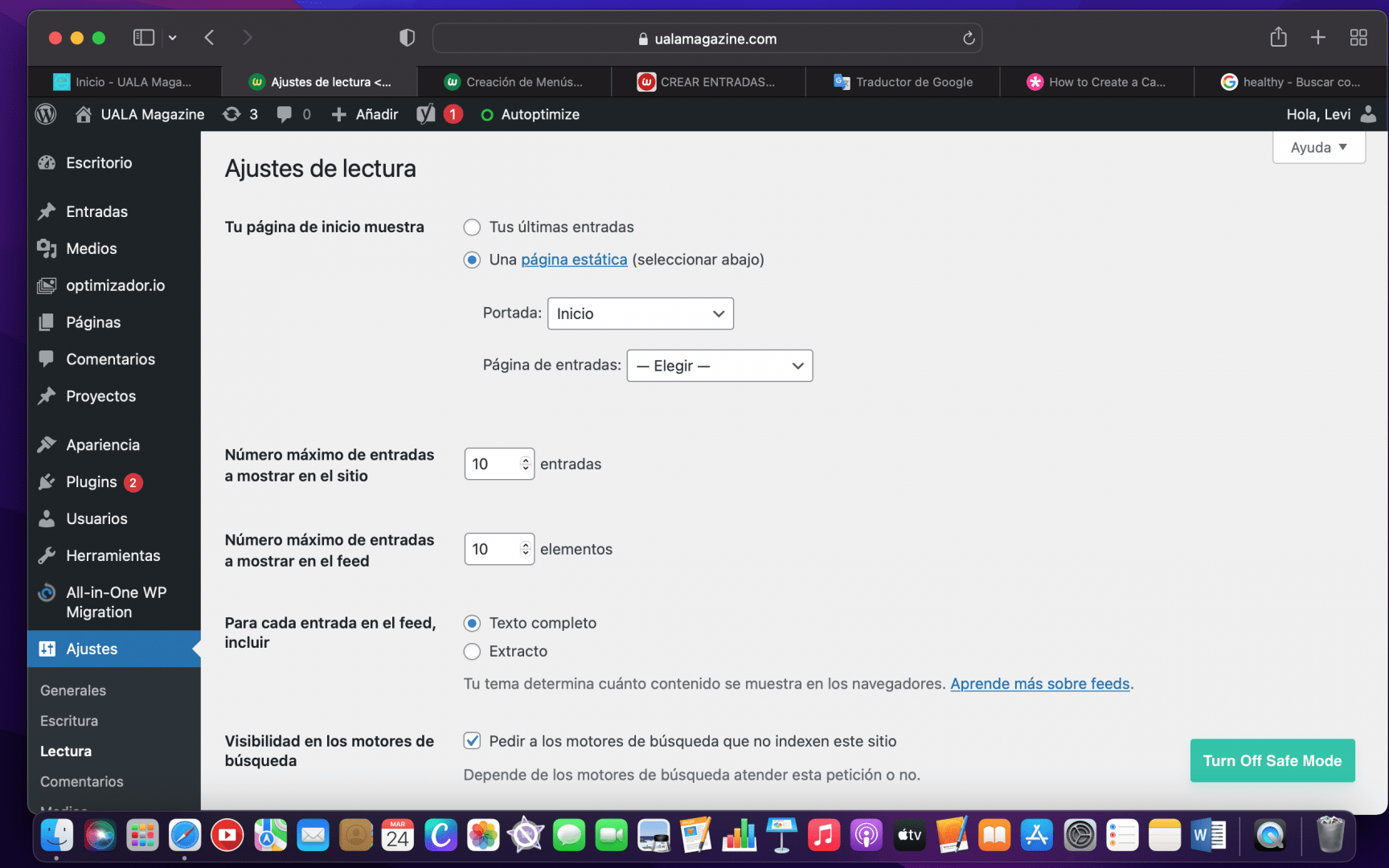

Puede ser porque en ajustes - lectura seleccioné "Inicio" que es la página que venia en divi en vez de seleccionar la página "Home" que es la nueva página de inicio que creé yo y con la que me descargué el Tema Magazine?
Además, del menú principal han desaparecido Inicio y Home.

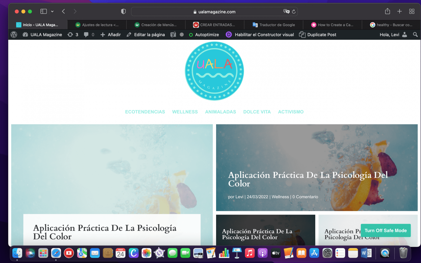

Esto fue lo que hice: en Paginas, creo una nueva página y la llamo "Home" - Descargo Tema Magazine Divi en ella y por defecto al cargar la página se ve el layout  "Landing" del Tema - Pero como el layout apropiado es "home", voy a "Páginas" en escritorio wp - selecciono la página "Inicio" y aquí cargo el layout Home del Tema Magazine
- Voy a Ajustes/lectura y selecciono "Inicio" como página de inicio y al cargar la web ya se ve la plantilla Home pero en el menú no se ve ni Home ni Inicio y solo puedo cargar la web desde el Logo
Captura de pantalla 2022 03 24 a las 19.56.27
Captura de pantalla 2022 03 24 a las 19.59.19

@bruno-vichetti Olvidé decir que si en Ajustes - Lectura, selecciono Home se ve el Layout Landing y si selecciono Inicio, se ve el Layout Home. La verdad es que no se que Layout debo seleccionar...
Captura de pantalla 2022 03 24 a las 19.29.10
Respondido : 24/03/2022 7:26 pm
Hola Esmeralda,
Estos errores en el menú sucede cuando se borra alguna página, lo que te indica WordPress es que no es válido porque no puede localizarla. Una vez configurar la página de inicio la que deseas se visualice al ingresar en tu dominio, lo que tienes que hacer es eliminar este que genera el error y añadir nuevamente la página en tu menú, por ejemplo puedes verlo en el siguiente enlace -> Contenido solo visible a usuarios registrados
Revisa esto y nos comentas como ha ido todo
Respondido : 24/03/2022 7:51 pm
Respuestas: 65
@karen Resuelto, ya se ve el ítem Home. Gracias.

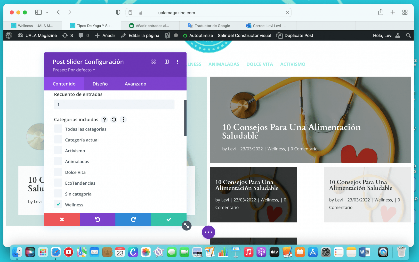

Lo siguiente que quiero hacer es crear páginas para los ítems del menú. Al  ser un magazine, la idea es que cada ítem muestre solo los post de su categoría y no de otros; Por ejemplo, en ítem/categoria wellnes, solo los post de esa temática.
He buscado en el pack de layouts pero no veo ninguna página que cumpla esta función, pero siendo un Tema específico para crear revistas, debe haber alguna opción que no soy capaz de ver. Puedes indicarme que layout del tema Magazine sirve como plantilla para tener todos los post de una temática agrupados en el ítem del menú  correspondiente?
Puedo mezclar layouts de Temas divi distintos? es decir, usar el pack del Tema Magazine como principal en mi web, pero usar 1 solo layout suelto de otro tema como Blogger u otro.

Hola Esmeralda,
Para mostrar las entradas únicamente de una categoría en específico puedes utilizar este modulo (blog) y configuras las que se van a ver aquí:
Con respecto al uso de plantillas, si puedes, pero ten en cuenta que importaras la estética de esta, es decir por ejemplo si tu home es verde, si importas otro template diferente que no tenga el mismo color verde, tendrías que adaptarlo.
