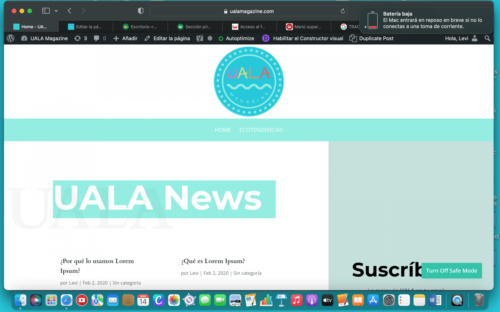

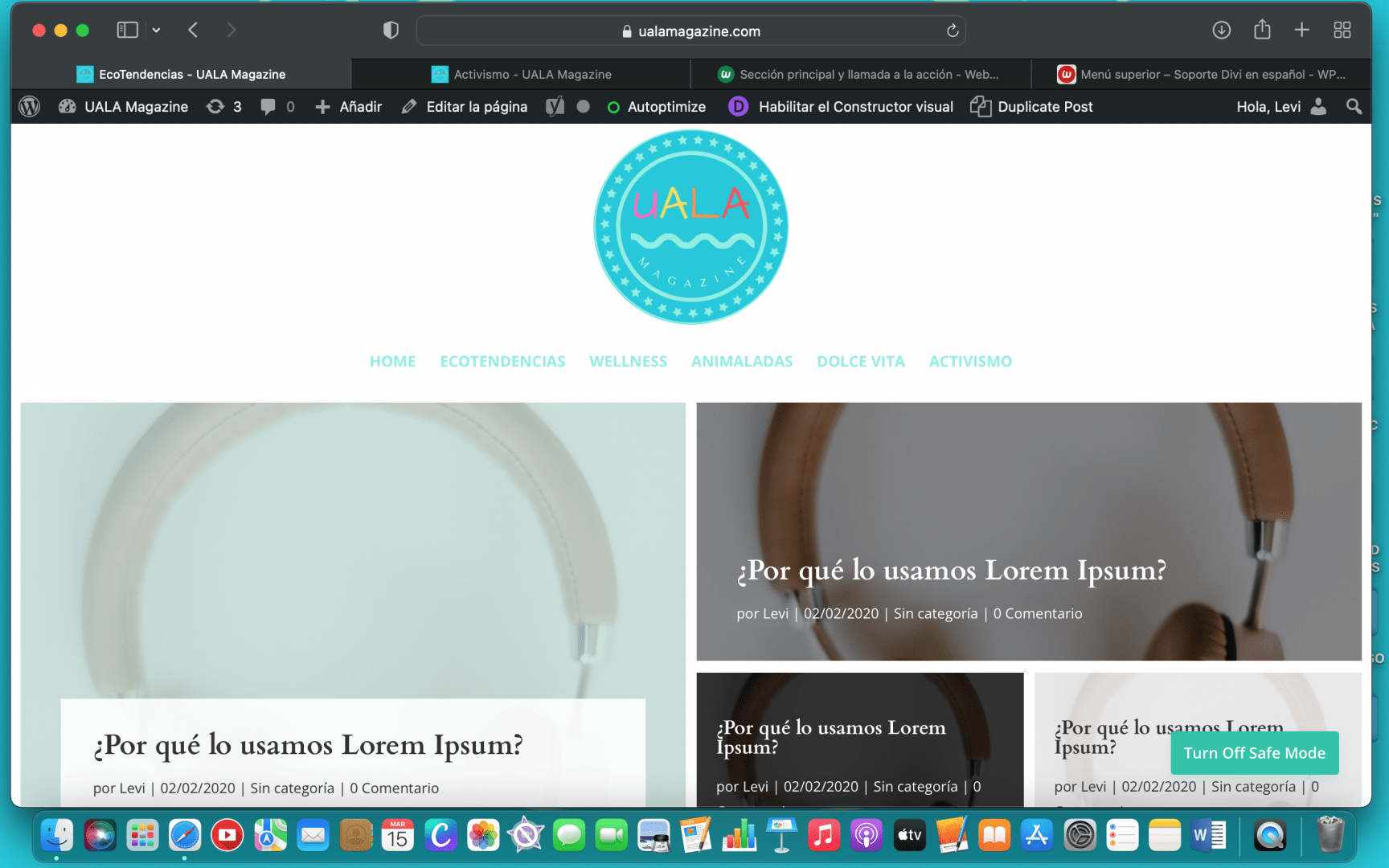

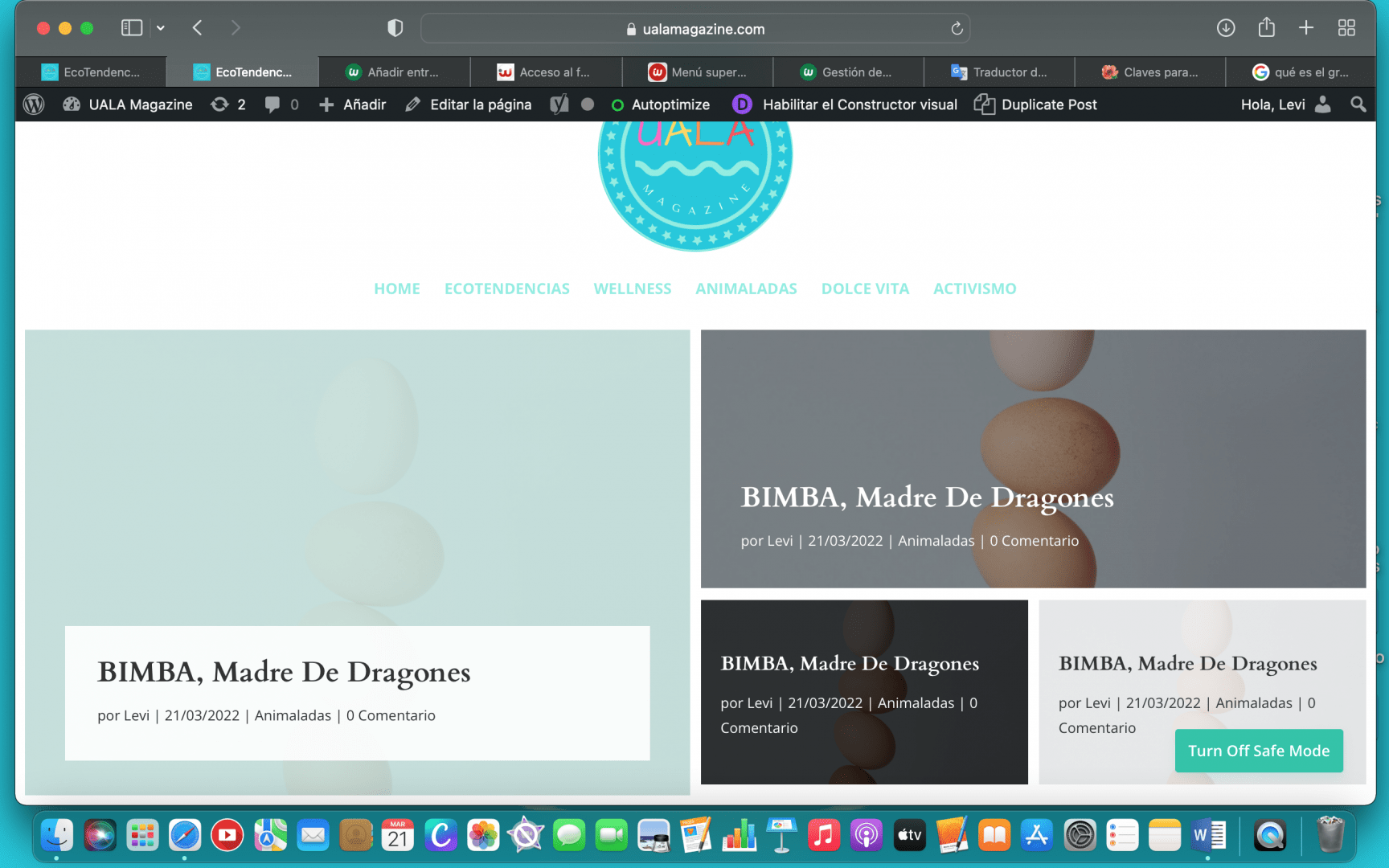

La Home de la web se ve así, solo he publicado las categorías Home y EcoTendencias,
Captura de pantalla 2022 03 14 a las 21.28.54

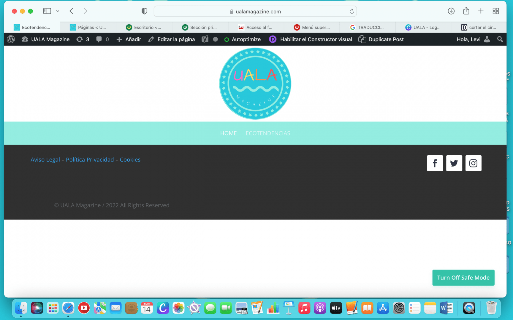

Pero si clicko en Ecotendencias, solo se ve esto:
Captura de pantalla 2022 03 14 a las 20.58.18

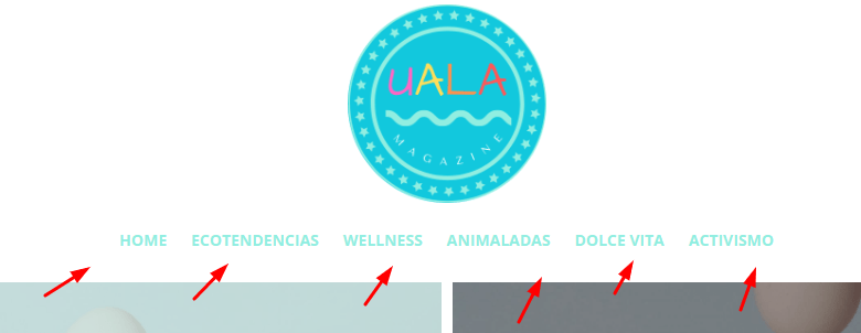

La idea es crear un magazine en el que el menú superior se vean los distintos apartados, secciones o categorías (no se como se llama en programación) del magazine. Cree la Home-page y bien, pero no se como crear el resto de secciones para que sigan la estructura de navegación siguiente:
Home page - Menú superior - elijo opción EcoTendencias u otra - se abrirá página con todas las publicaciones de esta sección - elijo post a leer - se abrirá página en la que solo se ve este post y no los demás
He de crear otra página para las categoría que arriba pongo en rojo y otras páginas para cada uno de los post, arriba en verde?

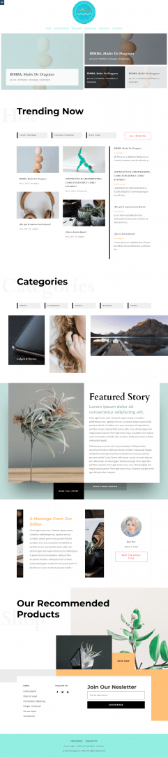

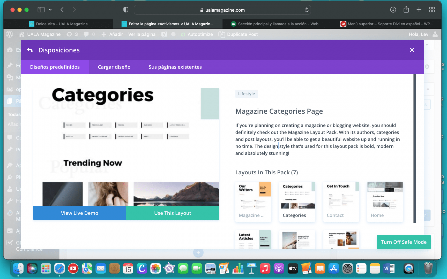

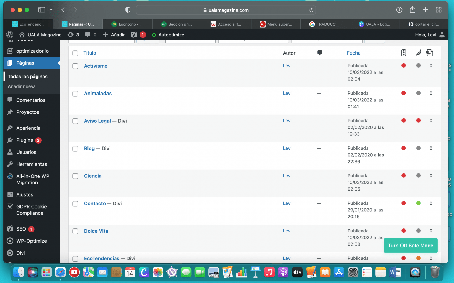

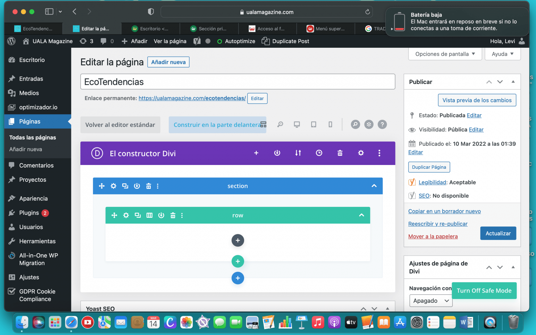

Lo que hice fue ir a: páginas - todas las pág. - selecciono EcoTendencias - editar... y aquí me pierdo, no se como seguir. Como selecciono el Layout que quiero?, esto es lo que veo:
Captura de pantalla 2022 03 14 a las 21.21.45
He creado las páginas del menú principal pero están vacías y no se que plantilla elegir ni como implantarla, ni si he de editar las que hay o he de duplicarlas y asignarles un layout como hice con la página de inicio...
Captura de pantalla 2022 03 14 a las 21.17.09

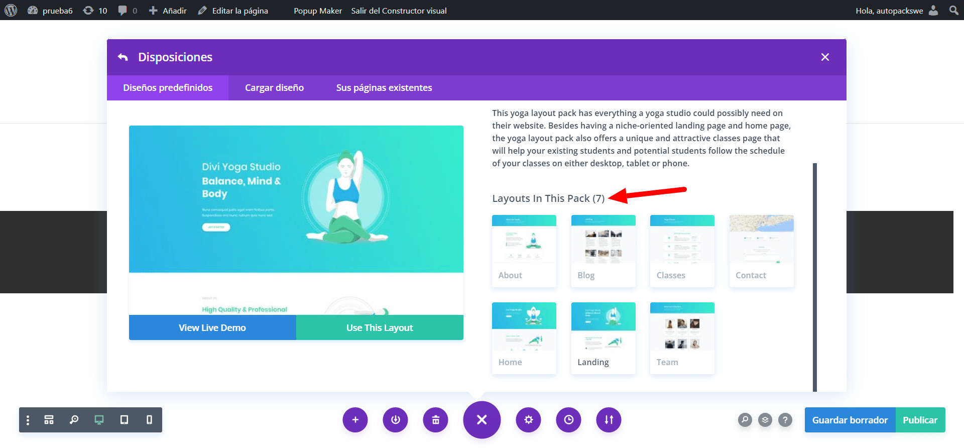

Uno de los inconvenientes de Divi es que al momento de tu importar una plantilla, en este caso como lo hiciste con la pagina principal, no se aplica para todas, es decir, no es como una demo que activas y se importan todas, sino que solo importaste a la página del home o inicio la de magazine y debes hacerlo con todas las que vayas a utilizar.
Por ejemplo si en la lista vez esto:
Significa que una vez des clic te mostrara cada una de las páginas que están dentro:
Si te das cuenta te indica > Home, landing, about, blog, etc
Esto quiere decir que tienes todas está a disposición, no que al importar se hará con todas y cada una de las que se muestran allí. Esto pensado para que no tengas que importar todo el demo si solo utilizaras una pagina. En tu caso tendrías que ingresar a la página de EcoTendencias y hacer el mismo proceso que en la página principal para seleccionar cuál de los templates quieres aplicar, es por esto que lo vez en blanco.
Porque no tiene contenido alguno.
Verifica con esto y nos comentas.

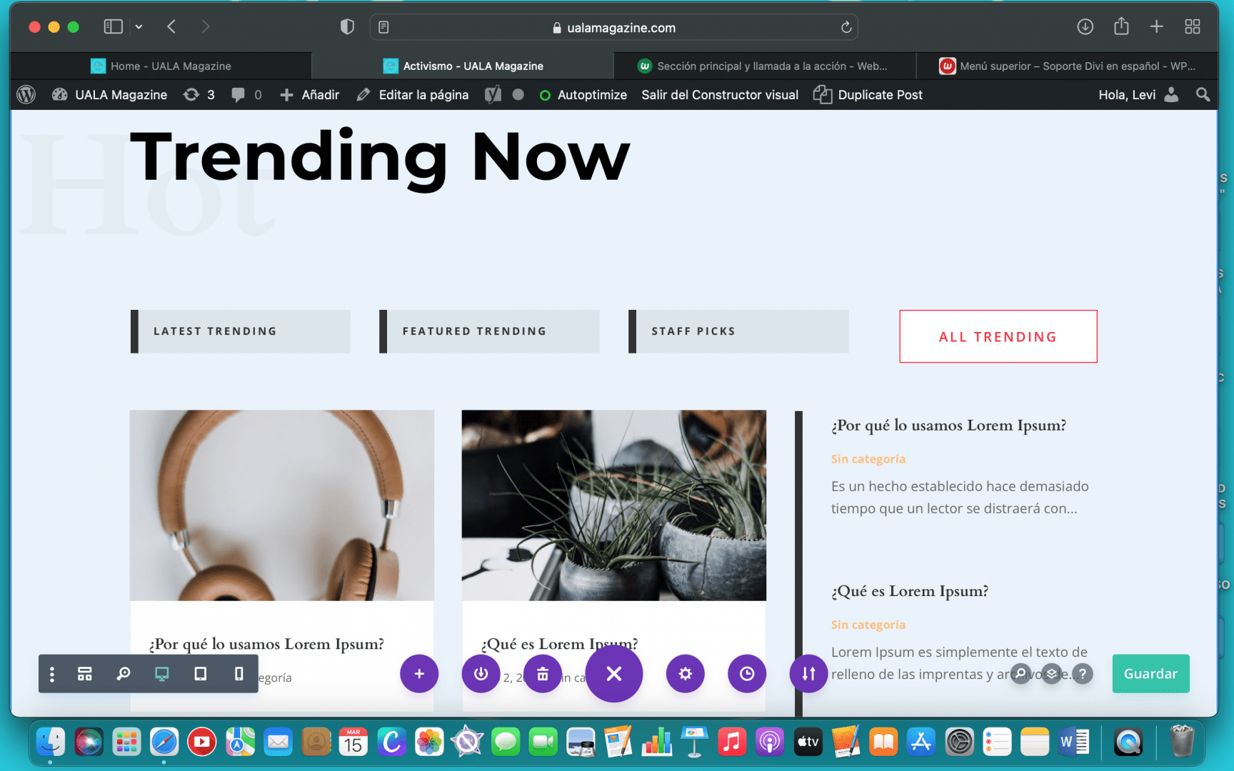

 Igual me sucede con la sección Trending Now. Como se crean estas listas de trending? es automático o se pone manualmente al escribir los post?
Captura de pantalla 2022 03 15 a las 0.13.58
 Estoy haciendo cursos de wp y divi (el divi básico completo y el divi avanzado 4 lecciones) pero estas dudas aún no las pude resolver en lo que vi hasta la fecha, por eso, si hay videos que resuelvan estas dudas, me gustaría verlos.

Como se llaman estos ítems del menú?
Basicamente cualquier enlace que forme parte de tu menu pueden ser nombrados como items u opciones de dicho menu sin embargo tal como te ha explicado mi compañero estas opciones las has configurado para que muestre de forma dinámica categorías en especifico, ya queda de tu parte que crees dichas categorías y puedas configurarlas por separado por ejemplo "ecotendencias, wellness, animaladas, dolce vita y activismo"

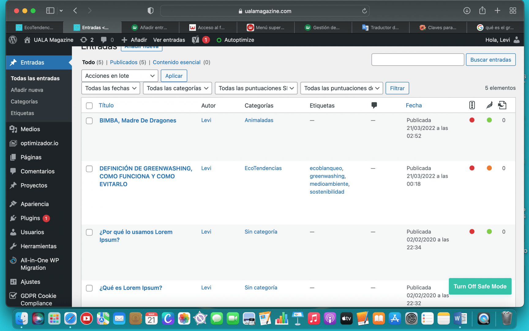

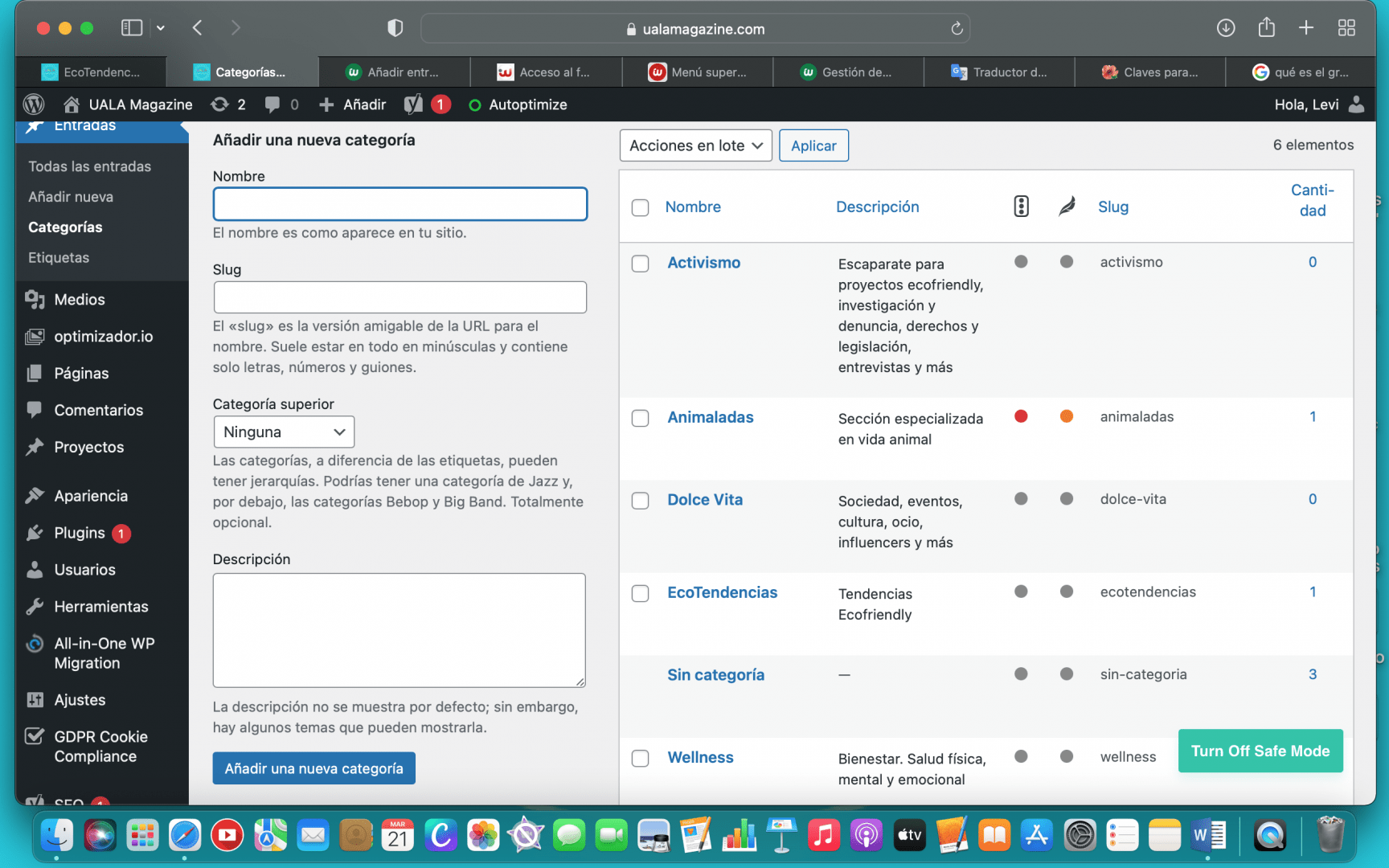

@bruno-vichetti Hola, He revisado cursos wp para entender el tema de las categorías y he creado categorías, una para cada ítem del menú principal y con su mismo nombre. He subido un par de entradas de prueba y en cada entrada marcado la casilla de la categoría a la que quiero que pertenezca esta entrada. Creia que haciéndolo así cuando pulsase un ítem del menú saldría la entrada asignada con la categoría. Es decir, ir a ecotendencias desde la barra de menú y que salga la entrada correspondiente y que esta entrada no salga en los demás ítems del menú (wellness, animaladas, dolce Vita...). Lo mismo hice con la otra entrada.
Captura de pantalla 2022 03 21 a las 3.16.07
Captura de pantalla 2022 03 21 a las 3.12.20

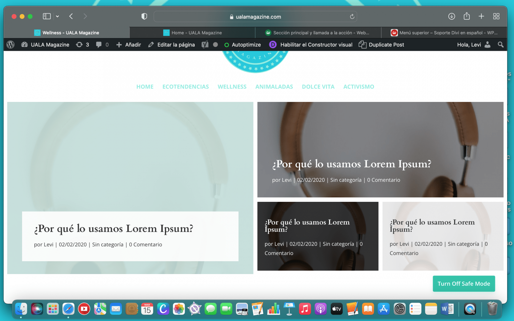

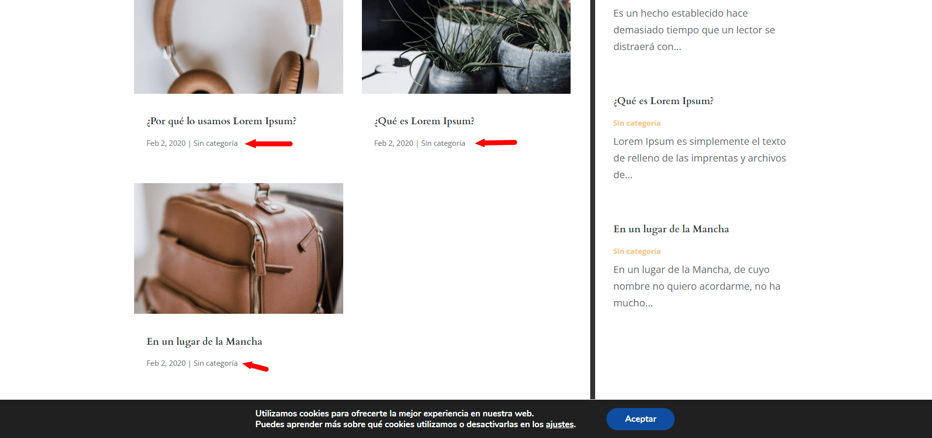

Pero sucede que cuando publiqué la primera entrada asignada a la categoría ecotendencias, esta, salia duplicada en todos los ítems del menú, no solo en el ecotendencias. Creí que era por haber solo una entrada y creé otra entrada asociada a la categoría Animaladas creyendo que se vería solo en el ítem del menú animaladas y no en los demás, pero sucedió lo mismo que cuando publiqué la 1º entrada, solo que ahora es la 2º entrada la que se ve cuando entras en cualquier ítem del menú.
Captura de pantalla 2022 03 21 a las 3.08.57
Está claro que no se asociar cada item del menú con sus entradas correspondientes y que la solución no es asignarle categorías con el mismo nombre del ítem del menú (ítem:wellness / categoría: wellness).
Cómo hago para que en cada item del menú se guarden las entradas/post que quiero que se vean?

Revisando lo que has realizado hay algunas cosas que debemos aclarar, en general si has creado tus categorías y has asignado las entradas correspondientes a dichas categorías deberían de mostrarse sin problema como es en el caso siguiente https://ualamagazine.com/category/ecotendencias/
Ahora bien recuerda que estas utilizando una estructura definida para la pagina que corresponde a cada categoría la cual tiene el siguiente aspecto
website
Lo que debes hacer es a cada pagina que estas creando con la estructura cargada de la librería debes modificar los modulos que corresponden para que se muestren las entradas con las categorías asignadas, por ejemplo en la pagina de https://ualamagazine.com/ecotendencias/ debes editar y modificar el modulos que muestran las entradas con la categoría ECOTENDENCIAS y asi debes hacerlo para las demás paginas

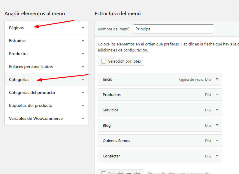

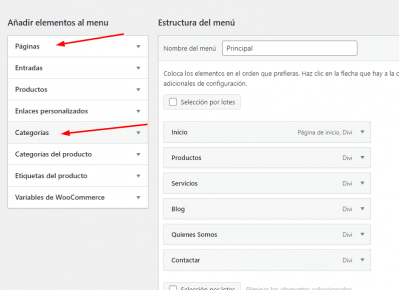

Por otra parte dices lo siguiente Cómo hago para que en cada item del menú se guarden las entradas/post que quiero que se vean?
Las opciones del menu no "guardan" ninguna información, son simples enlaces que tu estipulas que dirección van a tener, actualmente estan apuntando a las paginas que has creado pero si deseas que se muestre un listado de las entradas correspondientes a dicha categoría debes ver el enlace de la categoría en si como el ejemplo que mencione anteriormente https://ualamagazine.com/category/ecotendencias/
Te dejo una captura que ayuda a comprender mejor como funcionan los enlaces del menu, cada conjunto de elementos corresponde a un tipo de contenido, ya sea pagina, entrada o categorías

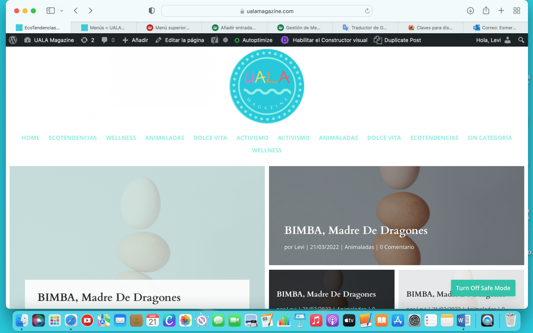

No me queda claro lo que debo hacer, disculpa pero mis conocimientos son muy básicos y me cuesta entender ciertas cosas. En tu explicación decías: Lo que debes hacer es a cada pagina que estas creando con la estructura cargada de la librería debes modificar los modulos que corresponden para que se muestren las entradas con las categorías asignadas, por ejemplo en la pagina de https://ualamagazine.com/ecotendencias/ debes editar y modificar el modulos que muestran las entradas con la categoría ECOTENDENCIAS y asi debes hacerlo para las demás paginas. Pero no soy capaz de traducir esto en acciones concretas. A qué módulos te refieres? Me iría bien que me indicaras una ruta a seguir, tipo: escritorio wp, páginas, editar página, etc...
Lo que hice es añadir categorías al menú y ahora se ven 10 ítems, los de las páginas y los de categorías.

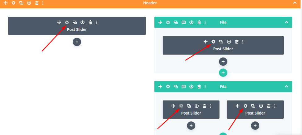

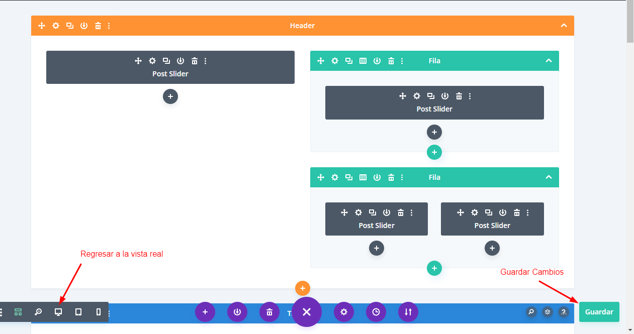

Lo que debemos hacer es muy sencillo asi que lo repasare contigo por medio de los siguientes pasos
Cada una de estas opciones del menu corresponde a una pagina que has creado, esto es un hecho

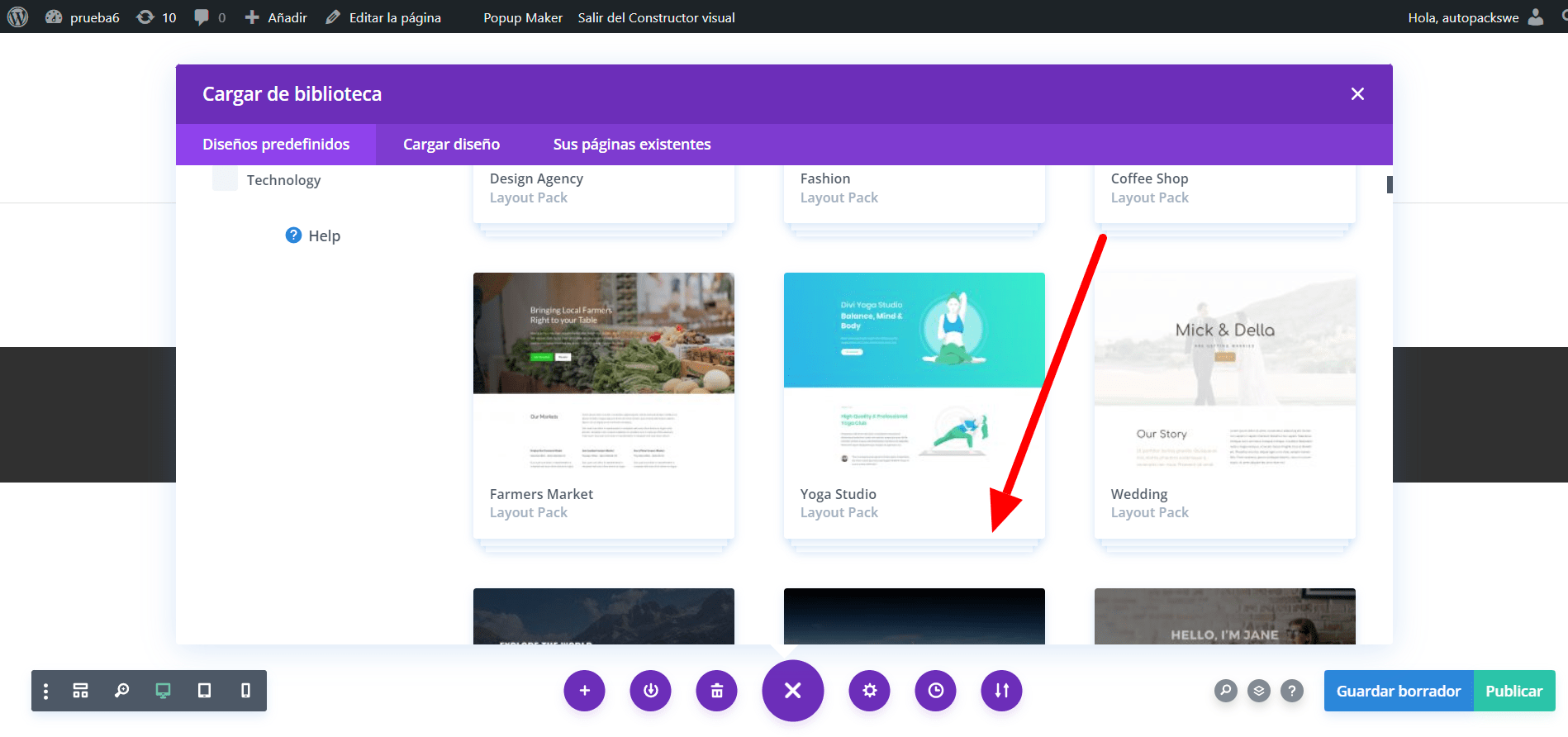

Cada una de las paginas creadas exceptuando el HOME su estructura esta compuesta por un diseño predefinido que cargaste desde la biblioteca de Divi, mantengamos esto muy presente ya que debemos modificar el contenido de cada una de las paginas que hayamos hecho este procedimiento.
Para fines prácticos vamos a tomar el ejemplo de ECOTENDENCIAS que es valido para las otras paginas
Vamos a la opción de editar la pagina "Habilitar el constructor visual" ubicado en la barra de administración que se muestra en la parte superior de la pantalla

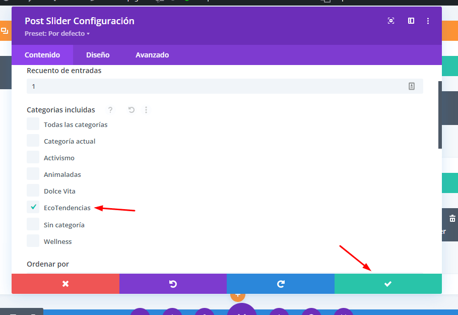

Una vez en la vista de edicion en el costructor visual es necesario que configuremos los modulos que correspondan a la categoria que queremos asignar, muy probablemente te sientas algo desorientada al editar asi que te recomiendo cambiar la vista a la siguiente opcion llamada "Vista Wireframe" la cual mostrara los modulos de forma mas simplificada
Una vez en dicha vista vas a apreciar que los modulos a los que me referia que debemos asignar a que categoria vamos a mostrar, vamos a hacer click en el icono de la tuerca para editar los post slider
En cada uno de ellos veras varias opciones pero la mas importante es que asignes la categoria a mostrar, hemos dicho que vamos a configurar ECOTENDENCIAS  asi que la seleccionamos
Para culminar la edicion guardamos cambios
Y de esta manera hemos modificado la vista de ECOTENDENCIAS, de esta misma manera vamos a modificar las demás paginas correspondientes.
