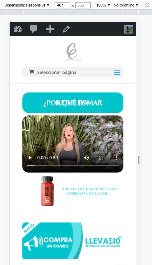

Hola en la version movil queda montado el titulo como puedo hacer para corregirlo
Captura de Pantalla 2022 03 23 a la(s) 12.26.15 p. m.
Respondido : 23/03/2022 5:27 pm
Hola Jonathan,
Verifica si con el siguiente condigo puedes adaptar el interlineado para estos textos
@media only screen and (max-width: 600px) {
.et_pb_text_0 p {
padding: 23px!important;
line-height: 25px;
Debes añadirlo en el apartado de Apariencia -> Personalizar -> CSS Adicional
Revisa esto y nos comentas como ha ido todo

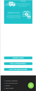

@karen gracias mira que tambien me deja ese espacio en blanco en moviles de pantalla pequeña me puedes ayudar gracias
Captura de Pantalla 2022 03 23 a la(s) 1.20.57 p. m.
Respondido : 23/03/2022 6:24 pm
Respuestas: 6937
Que tal
Como en tus consultas pasadas valida el alto mínimo de los elementos, en este caso veo que el contenedor tiene un min-height definido
Prueba reduciéndolo o desactivando dicha proporción por completo para ajustar los espaciados vacios que pueda causar
Respondido : 23/03/2022 6:33 pm
Respuestas: 109
@bruno-vichetti gracias pero tan raro yo lo había cambiado y se volvio a poner asi
Respondido : 23/03/2022 6:52 pm
Hola Jonathan,
Puedes indicarnos específicamente donde se está mostrando este contenido en tu versión movil?, he ingresado al sitio web, pero no logro encontrarlo.
Si es posible coméntanos la URL donde se está mostrando de esta forma, de esta manera podemos verificarlo con mayor detalle.

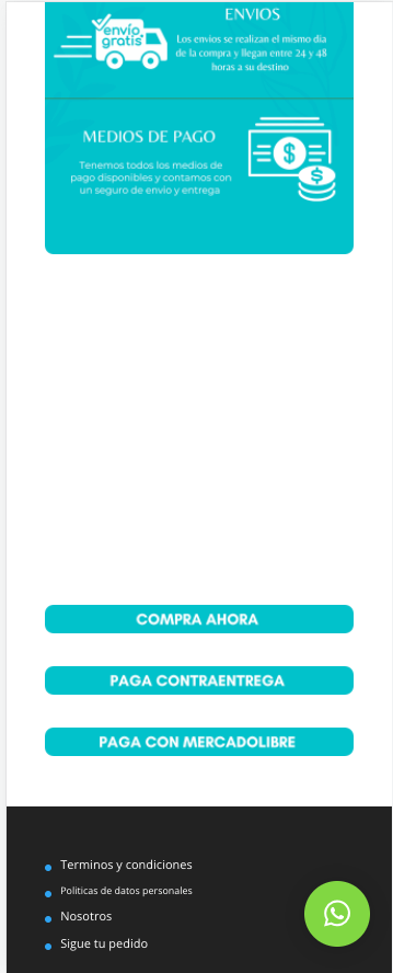

Trate de arreglarlo con ccs y no dejo tambien le puse auto al contenedor de divi y tampoco. me puedes indicar como arreglo este problema por favor?
Respondido : 23/03/2022 7:13 pm
Respuestas: 109
@karen claro mira es esta url
https://www.cuidadoesencial.com.co/redplus-testimonio/
y se ve con ese espacio blanco en movil ahi en la imagen estan los pixeles del movil cuando cambia por que mas garnde si se ve normal.
Respondido : 23/03/2022 7:18 pm
Hola Jonathan,
Lo que sucede es que tienes un alto especifico para la sección, lo que ocasiona que en móvil se vea este espacio, para modificarlo verifica si el siguiente código te permite configurar lo que necesitas
.page-id-705 .et_pb_module.et_pb_code.et_pb_code_2 {
min-height: 860.8px;
Revisa y nos comentas como ha ido todo
