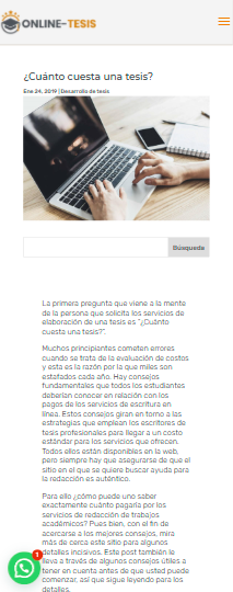

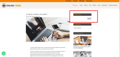

Hola @karen ¿cómo has estado? espero que bien.
Si, ese modulo de búsqueda lo necesito agregar en el despliegue del contenido de los artículos en el blog, pero solo en la versión móvil.
Decidí hacerlo usando la estructura de DIVI, y creo que me quedó bien, hasta ahora sigo probando. Tengo un detalle que no encuentro el motivo porque el artículo cuyo titulo o slog es: "cuanto cuesta una tesis" https://online-tesis.com/cuanto-cuesta-una-tesis/ aparece más angosto que el resto de artículos y más abajo que la imagen predeterminada. El testo de artículos  que aparecen bien, es decir, tienen al ancho del mismo tamaño que la imagen predeterminada.
Estoy buscando a ver si encuentro algún CSS que pudiera estar produciendo este efecto indeseable, pero no lo encuentro, si alguien de ustedes me puede ayudar con este caso le estaría sumamente agradecido.
Por favor revisa la versión móvil para que veas como quedó, lo coloqué justo debajo de la imagen predeterminada. Agradezco cualquier sugerencia para mejorar algún aspecto que considere que sea importante mejorar.
Les agradezco mucho su ayuda.
Luis

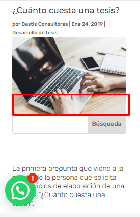

Gracias @argenis por tu extraordinaria ayuda,
Por favor, puedes decirme ¿cual es el misterio, porque justamente ese artículo no se formatea de manera correcta como el resto de artículos?
y en segundo lugar te envío una captura de pantalla como se ve al artículo en dispositivos móviles. Se pega el buscador de la imagen destacada.
Supongo que habrá que agregar algunos códigos CSS para resolver ese descuadre allí. Agradezco que por favor me lo envies si es necesario. He probado con otro navegador y lo veo igual que la imagen adjunta.
Mil gracias hermano.
Luis
Respondido : 14/07/2025 9:45 pm
Respuestas: 12389
Hola Luis,
Puedes usar este codigo:
@media screen and (max-width: 426px) {
.postid-576 .et_pb_module.et_pb_post_title.et_pb_post_title_0_tb_body.et_pb_bg_layout_light.et_pb_text_align_left {
margin-bottom: 22px !important;
El por que sucede es muy ambiguo, puede ser como comentas un css que esta aplicando a esa página en específico, o por el uso de algunas reglas en la edición de este artículo, puede variar, pero usualmente se soluciona en caso de no saber donde está por medio de CSS.
