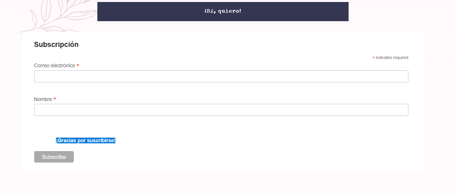

@jmarreros hola Jhon, muchas gracias por tu respuesta. Perdón que recién ahora te estoy contestando. He hecho lo que me sugeriste, el formulario con Mailchimp embebido en la página y SI FUNCIONA. He vuelto a probar con Divi y también con Bloom, pero vuelve a salir lo mismo
An error occurred, please try later.
¿ Crees que podré solucionarlo con Divi? porque no sé de css como para editar el formulario de mailchimp...

Veo que el formulario esta funcionado de forma correcta, lograste configurarlo?

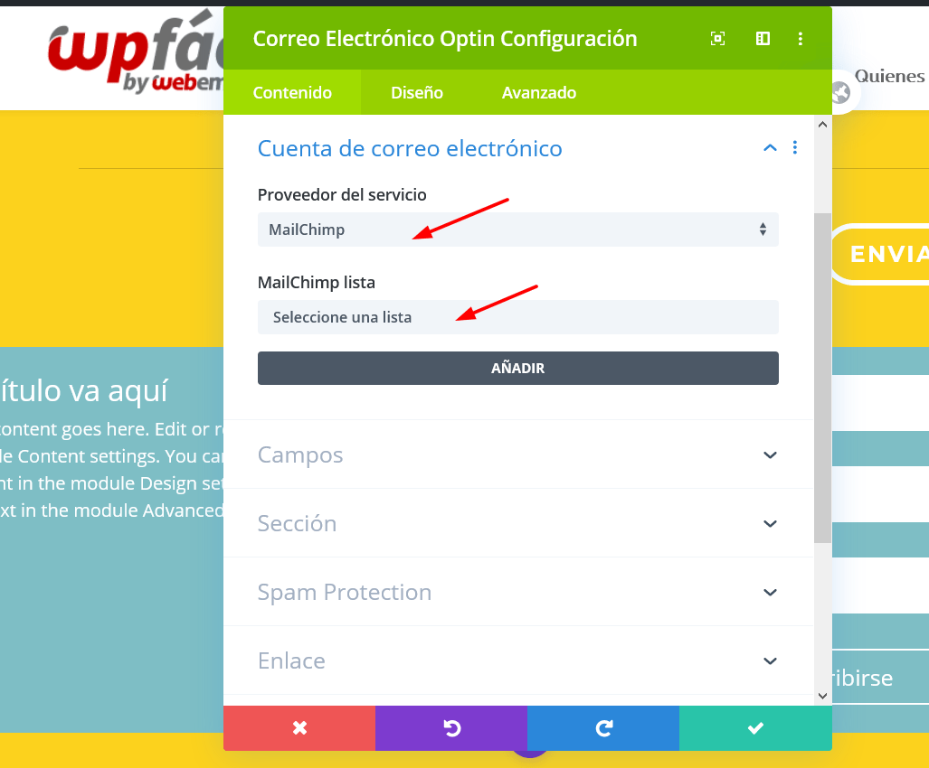

En este caso lo primero es configurar tu cuenta con el plugin de Bloom en las opciones Email Accounts -> New Account
Dentro de este de acuerdo a la documentación debes seleccionar el Email Provider y añadir tu cuenta así como el API Key que debes localizar en tu cuenta de mailchimp Cuenta -> Extras -> Api Key
Una vez tienes configurada tu cuenta debes añadir el formulario de Correo Electronico Option Configuration y seleccionar en el apartado correcto electronico Mailchimp y la lista hacia donde deben ir los suscriptores
Screenshot
Una vez configuras el formulario puedes realizar un prueba y comprobar si no te muestra el error y el formulario funciona de forma correcta

En el formulario embedio de mailchimp veo que estas considerando dos campos obligatorios, el nombre y correo., deja sólo el campo de correo que entiendo que el que te interesa.
Si no quieres complicarte podrías seguir trabajando con el formulario de mailchimp y sólo ajustar el diseño para que se parezca al que tienes en Divi.iseño necesitas
