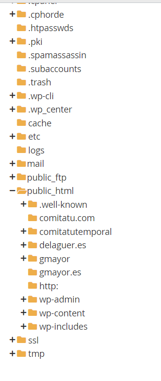

Tengo este arbol... cojo la carpeta comitatutemporal y la renombro a comitatu.com?
o mejor... copio todo lo pego en comitatu.com, lo compruebo y luego borro comitatutemporal?

Hola Maria,
Puedes enviar un ticket al departamento de dominios, y amablemente pueden ayudarte con esta solicitud ya que al hacer este cambio que planteas no se vera la web adicional a esto tendrias que hacer cambios en la base de datos o en el archivo wp-config y si tienes dudas mejor lo consultas directamente al departamento que puede realizar este proceso por ti.
Tambien como ultima opcion puedes ver esta guia:
https://www.webempresa.com/blog/como-mover-wordpress-de-una-carpeta-a-la-carpeta-principal.html
Realizar los pasos directamente desde estas instrucciones.

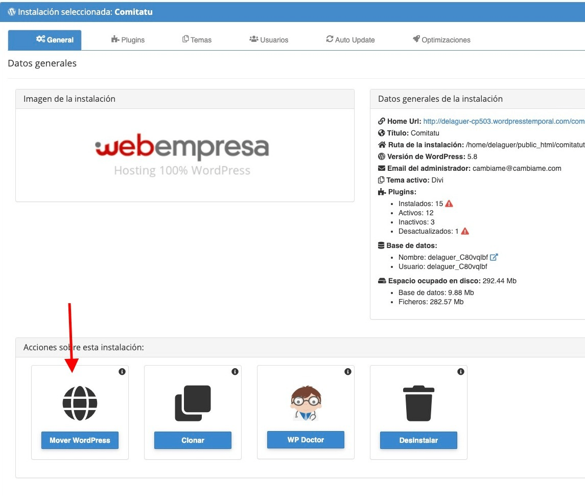

Hola Maria,
La segunda opción te refieres al ultimo link que te comparti? es mas sencilla simplemente sigues la guia hasta el punto donde indica Clonar, y en lugar de eso haces click aca:
Sigues las indicaciones del popup que se muestra y nos comentas.

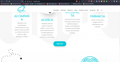

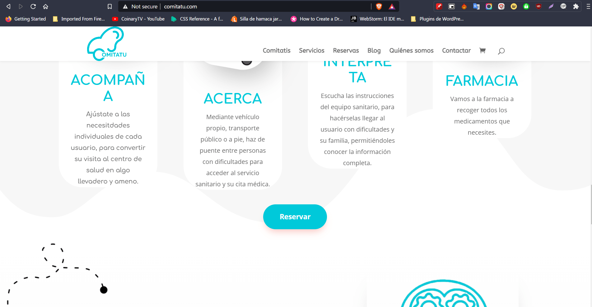

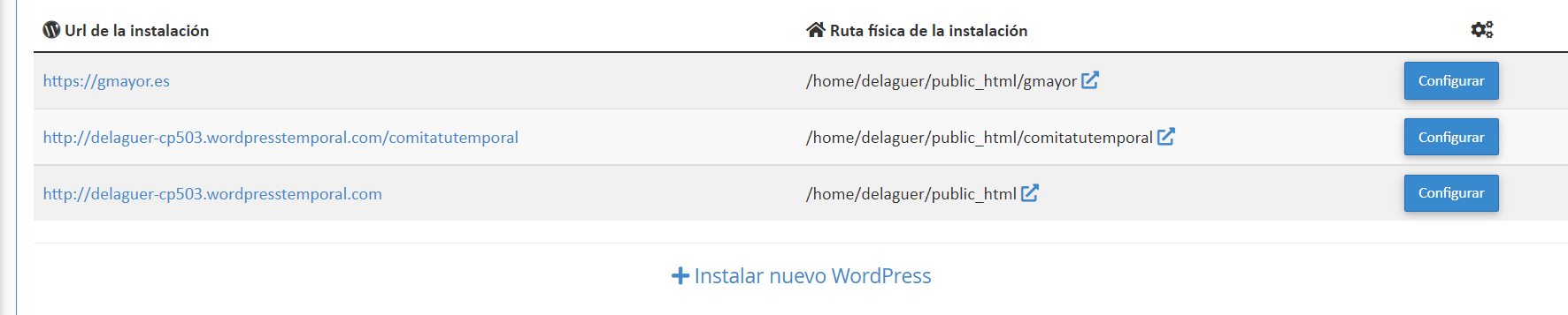

Bien! Lo he hecho pero ahora... no me aparece el dominio en wpcenter
y si le doy a añador dominio y añado comitatu.com me pide que haga una instalación

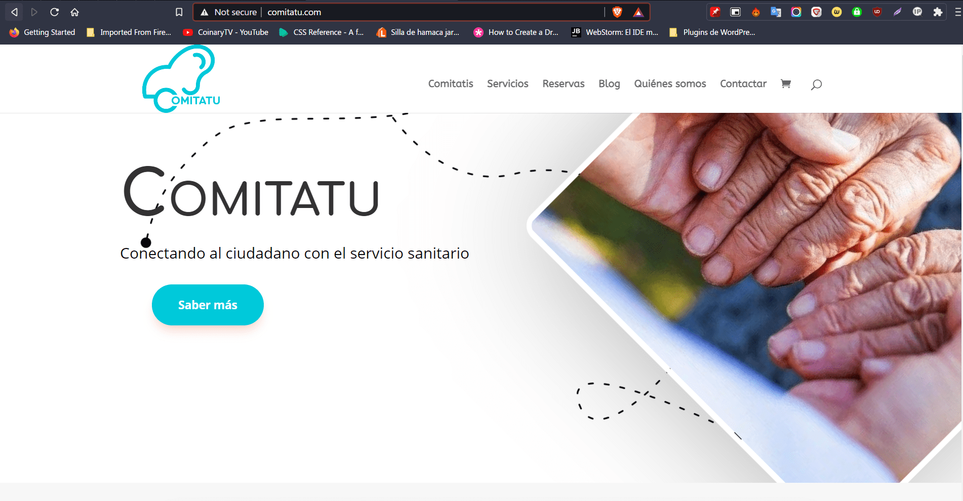

Hola Maria del Camen,
Que deseas hacer en este punto, actualmente si ingreso al dominio Contenido solo visible a usuarios registrados veo que el sitio web carga de forma correcta
Puedes indicarnos que deseas hacer como sigueinte paso? de esta forma podemos ayudarte con mayor detalle
Respondido : 23/08/2021 3:54 pm
Respuestas: 103
Noo ya lo tengo!!! Muchíiiiisimas gracias por todo! este hilo también se puede cerrar 😀 😀 😀 😀
