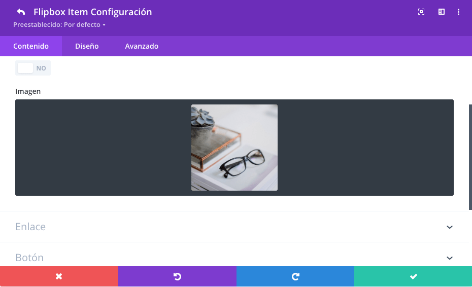

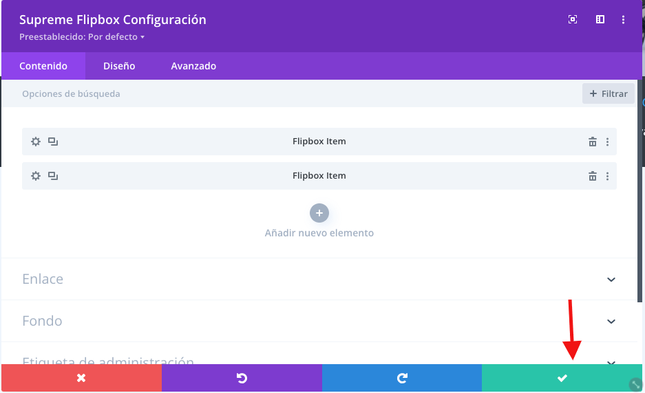

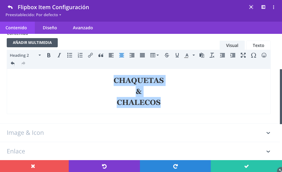

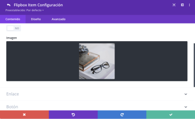

Hola Carla.
Lo estoy probando y veo que funciona.
.- Añade el módulo de Flipbox
.- Añade la imagen:
Captura de Pantalla 2024 06 05 a las 10.56.44
.- En el mismo módulo añade un nuevo elemento que será el que se mostrará al seleccionar el ratón
.- Utiliza la opción de texto y añade el texto:
screenshot joomlero cp7004.webjoomla.es 2024.06.05 11 01 56
.- Guarda las Opciones
screenshot joomlero cp7004.webjoomla.es 2024.06.05 11 03 14
.- Selecciona Traducir la página
.- Busca la cadena de texto y la traduces.
Respondido : 05/06/2024 9:23 am

Hola, Pepe.
En primer lugar, muchas gracias por responder.
He hecho lo que me dices y sí, funciona. Pero es más, como el campo de texto solo ofrece de tamaño más grande hasta <h1> y se me quedaba pequeño, he visto la opción de "Añadir Multimedia", he metido la imagen en castellano y después, a la hora de traducir, esta imagen de multimedia insertada en el campo de texto, sí deja cambiarla/editarla por otra (en este caso la que yo quiero con el texto en inglés) y se queda perfecto. Es lo mismo que tú aportas, pero en vez de añadir texto, archivo multimedia.
Muchas gracias por tu ayuda y si mi explicación sirve para otros usuarios, pues genial.
¡Saludos!
Respondido : 05/06/2024 10:25 am
