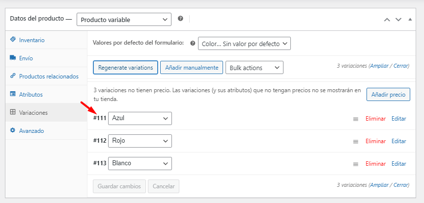

Segun entiendo requieres es poder generar dos enlaces absolutos por los cuales dependiendo del enlace que escoja el potencial cliente sea redireccionado al carrito con el producto y la variación especifica es correcto?
Para ello puedes construir el enlace añadiendo el ID de la variación, para conocer el ID de dicha variación podrás verlo desde su propio listado, por ejemplo
Conociendo el ID de la variación solo bastara cambiarlo por el ID del producto, ya que se representan de la misma manera, entonces tus enlaces quedarían de la siguiente forma
 https://deimysespinosa.com/finalizar-compra/?add-to-cart=ID-de-la-variacion

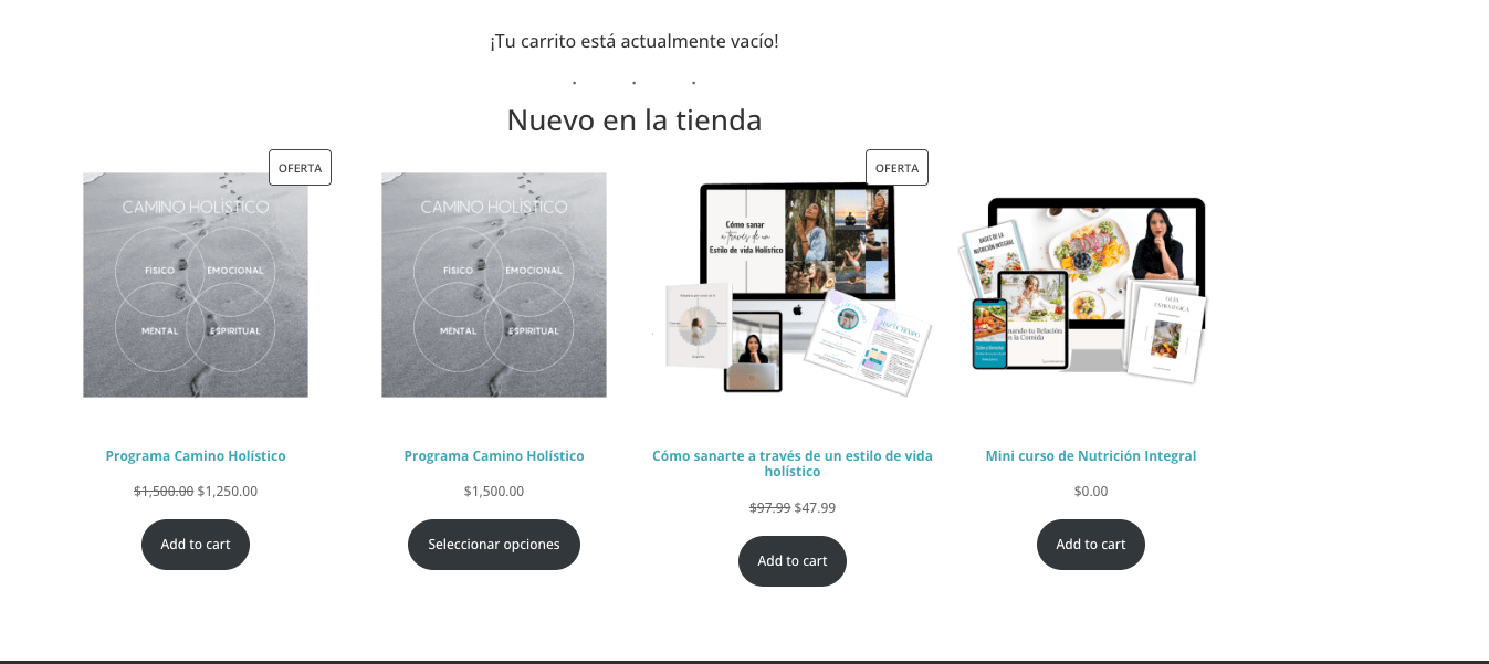

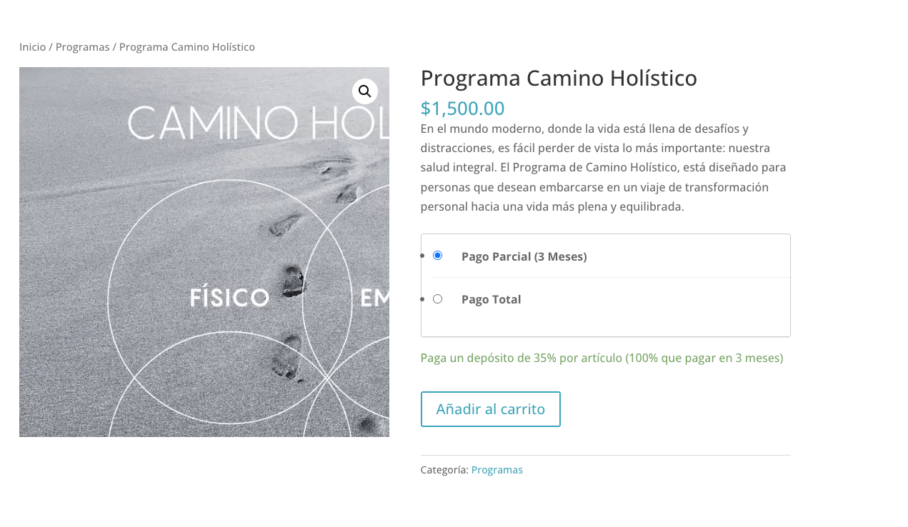

Si accedo a las URL que indicas veo que se muestran los productos:
screenshot deimysespinosa.com 2024.05.30 10 59 45
Solo hay uno que tiene opciones, pago total o parcial
screenshot deimysespinosa.com 2024.05.30 11 01 42
Lo que buscas es que en la página de la tienda donde se muestran los artículos, el producto que tiene opciones se muestren dos botones para que el cliente elija el pago desde la página de la tienda ?

@pepesoler No, yo la página de la tienda no la voy a usar, yo la pagina que voy a usar es la siguiente
https://deimysespinosa.com/camino-holistico/
Esa es la página de venta de ese producto y ahí es donde yo quiero poner ambos botones uno para cuando sea pago total y otro para cuando sea el pago parcial, este ultimo ya se soluciono pero el pago total sigue enviandome a la primera imagen que usted mismo me envia y es lo que no quiero yo quiero que siempre se redirijan a la página de finalizar compra. Yo lo solucione creando el mismo producto nuevamente y no poniendole nada de pagos parciales y entonces puse el enlace normal con el id de ese producto y me funciona ya todo pero no creo que esa sea la solucion adecuada.
