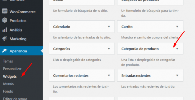

Hola Cristian,
En este caso para configurar esto debes añadir en los widgets de tu pagina para que se muestren las categorías de tu tienes el widget llamado Categorías de productos
Screenshot

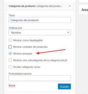

Una vez lo añades todo depende como deseas mostrar las categorías, si con desplegable o con su jerarquía.
Screenshot

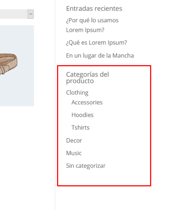

El resultado debe ser algo por ejemplo
Screenshot
Comprueba si con esto logras añadir lo que deseas, nos comentas como ha ido todo

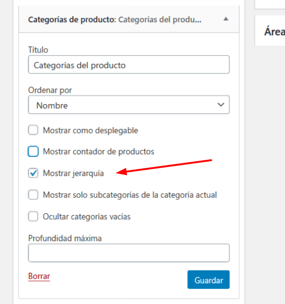

Buenos días, he realizado como me lo has dicho y bien, lo único que a la hora de que me salga las subcategorías en forma de desplegable me salen las subcategorías de niña de niño y ofertas todo junto. Y yo solo quiero que me salgan las de niña cuando le demos a niña y las de niño cuando estemos en la página de niño. porque me salen todas las subcategorías de todo en niña? Gracias 🙂
Respondido : 14/09/2020 7:54 am
Respuestas: 121
Vale perdona ya está, me faltaba marcar la opción de mostrar solo subcategorías de la categoría actual. Gracias!

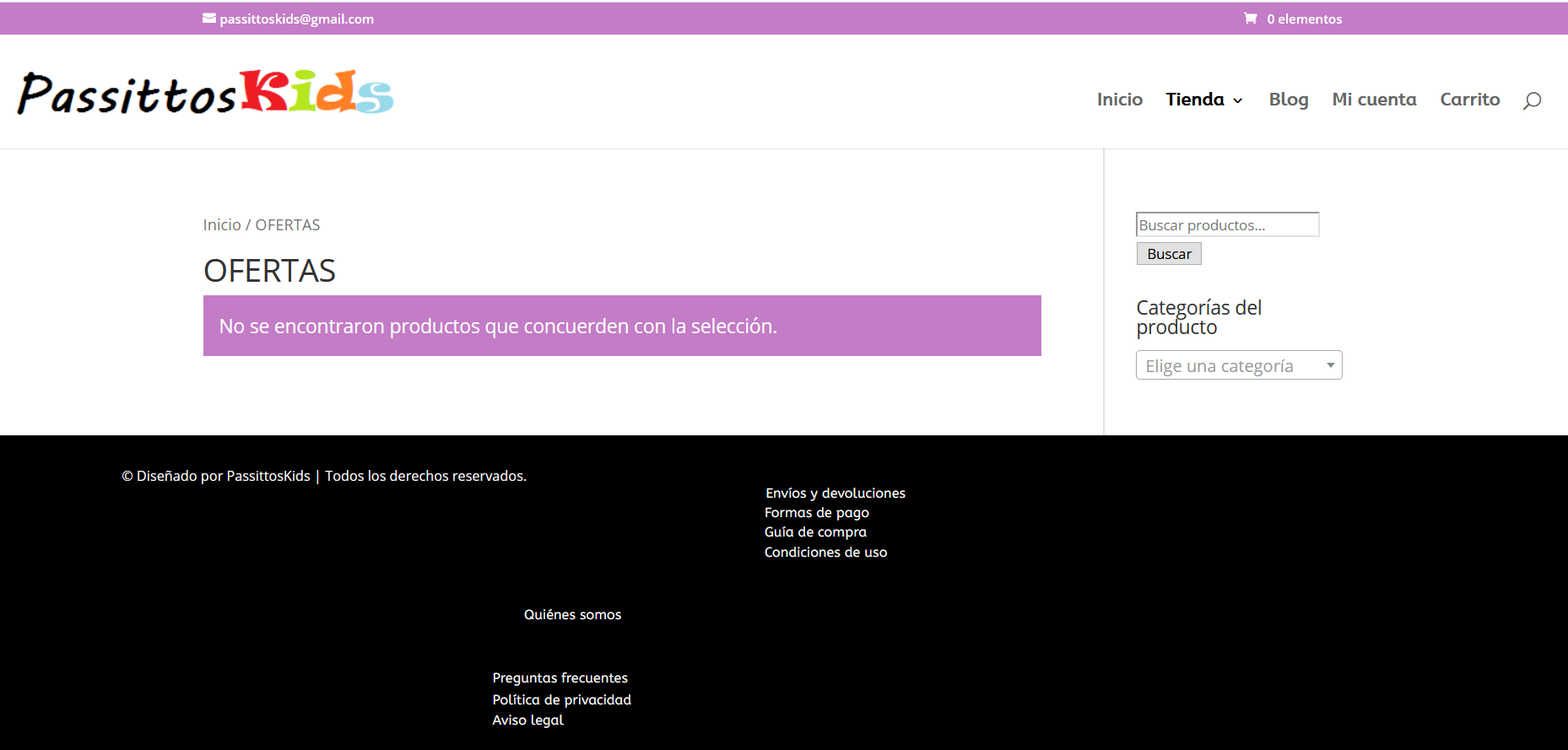

Ahora tengo otra duda, eso que tengo puesto de filtrar precio en un widget no me aparece para poder modificar letra color y demas donde lo podría modificar? Gracias!

Hola Cristian,
Disculpa no logro ver el filtro que nos comentas, de manera general estos cambios suelen ser aplicados por los estilos de tu tema por lo que es posible que para modificar ciertos elementos debas incorporar código CSS.
