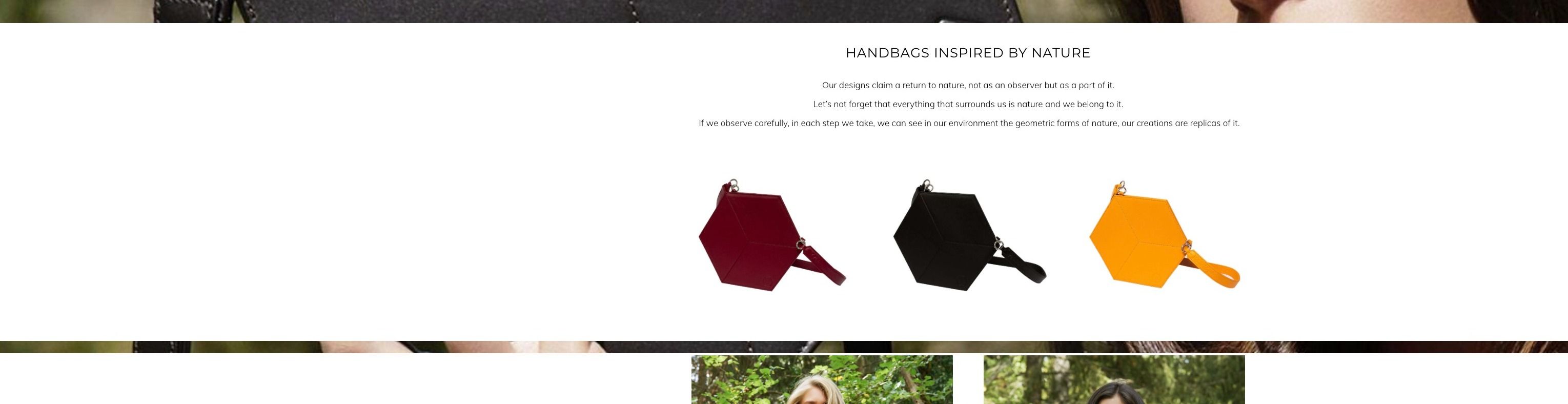

Quisiera arreglar el problema que tiene la página al cargar. Se ve primero como el contenido de más abajo y el pie de página, antes de carga la imagen principal donde aparece la modelo con el bolso.

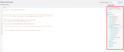

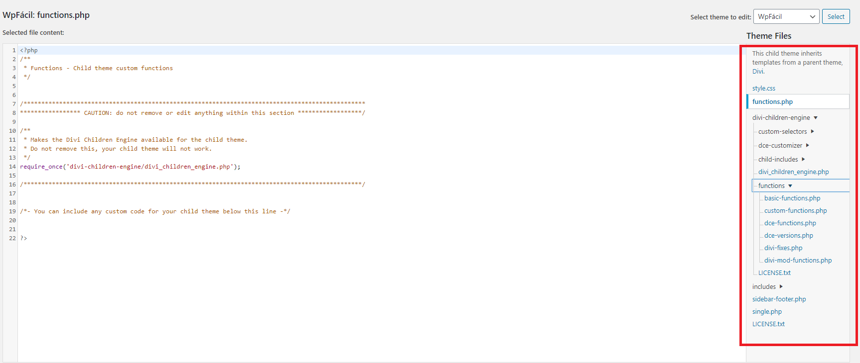

Ahora voy a añadir el código, sin embargo, no sé cuál archivo elegir de la lista indicada en la imagen. ¿Es en alguno de los archivos indicados en el recuadro rojo donde tengo que agregar la línea de código?

Hola Natalia
Justamente en ese archivo que tienes abierto en pantalla, el archivo llamado functions.php del tema hijo WP Facil, agrega el código en la penúltima línea justo antes del "?>", es importante y te sugiero que así lo hagas, mantener el plugin de WP Optimize desactivado al momento de hacer esta última prueba.
