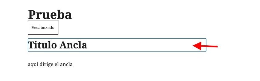

.- Tenemos un encabezado que queremos que sea enlazado desde un texto de la misma pagina
screenshot mary52.webempresa.eu 2021.04.12 15 16 14

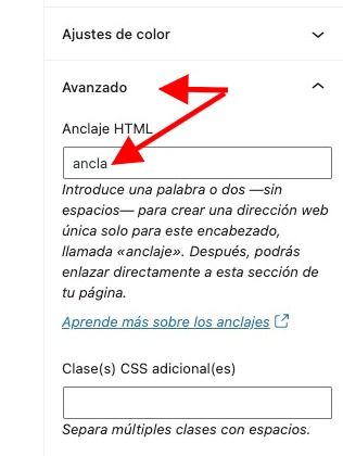

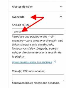

.- Selecciona el encabezado y en él menu lateral de WordPress despliega la opción de Avanzado.
.- Veras que tienes un opción " Anclaje HTML " El texto que tenemos que poner aquí es que el queramos, una palabra identificativa del encabezado estaría bien, ya que es posible que tengamos varios y tengamos que identificarlos.
screenshot mary52.webempresa.eu 2021.04.12 15 24 05

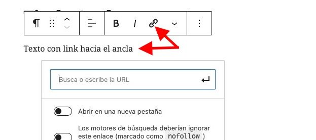

Ahora supongamos que quieres que un texto en concreto enlace a ese encabezado que hemos creado:
.- Selecciona el texto que quieres enlazar al encabezado ( titulo ) y pulsa en el icono de enlace:
screenshot mary52.webempresa.eu 2021.04.12 15 28 32

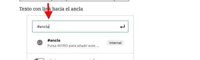

.- En al celda de enlace solo tienes que añadir el ancla que hemos elegido, pero poniendo antes una almohadilla #
screenshot mary52.webempresa.eu 2021.04.12 15 32 41
Con estos pasos tendras creado el enlace.
