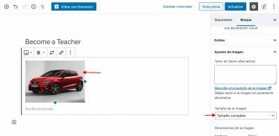

.- A la hora de añadir la imagen selecciona como tamaño Original para que cargue la imagen que subiste:

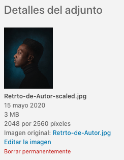

Sigue igual. He subido la imagen a 2048 x 2560
1
He seleccionado tamaño completo aunque por defecto ya viene esa opción como la seleccionada.
2

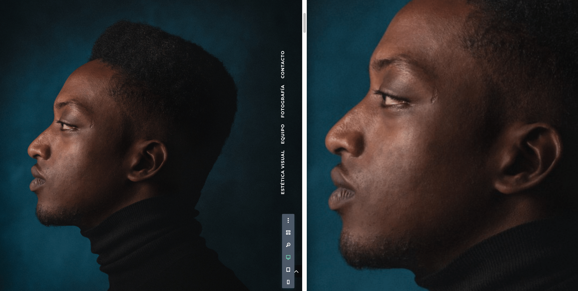

Y sigo viéndolo igual. En esta imagen comparativa se ve la parte izquierda es la imagen como yo la veo en el editor, es decir, perfecta. Y sin embargo la de la derecha es la misma pero ya publicada. No te fies de los tamaños porque es una captura y no tengo el mismo tamaño de ventana de los dos navegadores. El tema es que la nitidez no mejora.
3

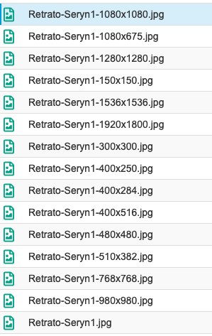

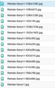

Estoy viendo los archivos que tiene la carpeta UPLOADS dentro de WP y veo que del ejemplo de la foto Retrato Seryn, esta:
Retrato Seryn1 1080x1080
,tiene estas resoluciones en esa carpeta:
Captura de pantalla 2020 05 15 a las 19.06.47
Todos esos archivos se generan automáticamente cuando yo subo la foto. La máxima resolucion que veo es 1920 x 1800. ¿Necesitaría que hubieran mayores resoluciones? ¿ y cómo modifico ese parámetro? Porque en en apartado de personalizar apariencia del tema (creo) no puedo pasar de 1920. ¿O si se podría?
