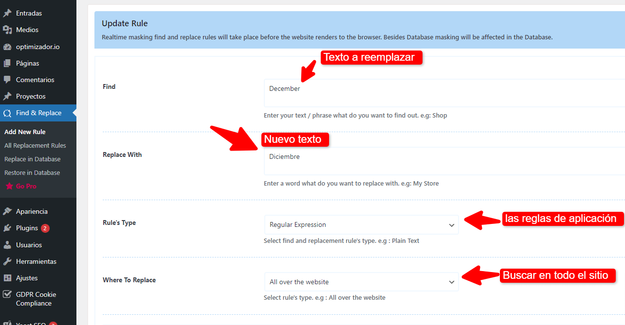

Una opción que puedes intentar si utilizas este código es traducir los meses con el plugin → https://es.wordpress.org/plugins/real-time-auto-find-and-replace/
Una vez los instalas debes añadir una nueva regla, dentro de este añadir el texto a modificar por ejemplo December y seleccionar que lo aplique para expresiones regulares, por ejemplo
Puedes verifica si con ello logras mostrarlo como deseas.

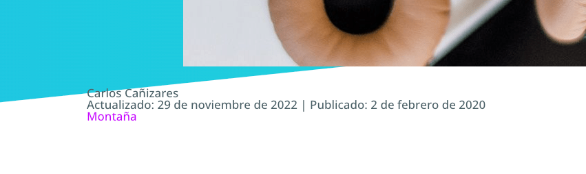

Veo que se muestra la fecha de actualización y la de publicación:
screenshot carloscanizares.es 2022.12.26 10 58 08
Lo que no entiendo es " no soy capaz de mostrar la fecha de actualización en la plantilla " no se si te refieres a que quieres añadir código en los archivo originales de la plantilla, si puedes indicarnos exactamente como quieres mostrar esos datos seria de ayuda.
