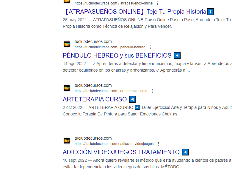

Tengo una duda que no he conseguido aclarar buscando por internet, tengo un dominio donde creo páginas y entradas, las url no contienen fecha, tampoco mis artículos contienen fechas, pero cuando veo en la Serp de Google alguna de mis publicaciones aparece la fecha, dado el tipo de publicaciones que hago no me interesa que aparezca y no sé donde debo tocar en worpress para que google no añada esa fecha, para construir uso DIVI, no sé si debo configurar algo por parte de worpress o de Divi, ¿Hay algún modo para hacer que no muestre la fecha en los resultados de búsqueda?

@pepesoler Muchas gracias por tu respuesta, en realidad es para varios dominios, me sale la fecha en todos, añado una captura, si sale la fecha.
Usaré ese Plugin, supongo que no afectará el SEO, muchas gracias!

Hola Marco.
Ok, ya veo, puedes utilizar el plugin o el código que te indique, cualquiera de las dos opciones son válidas.
Ten en cuenta que los resultados no son inmediatos y tienes que esperar a que Google vuelva a rastrear las páginas para ver los resultado.
