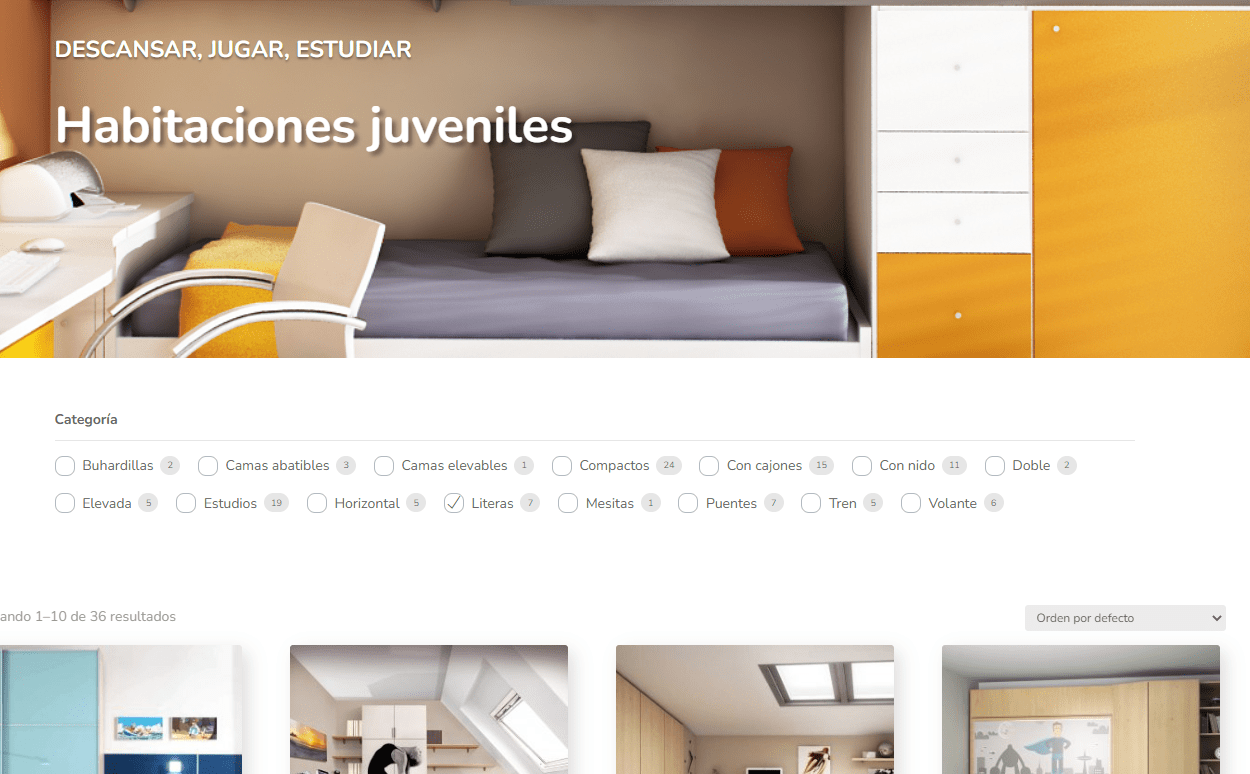

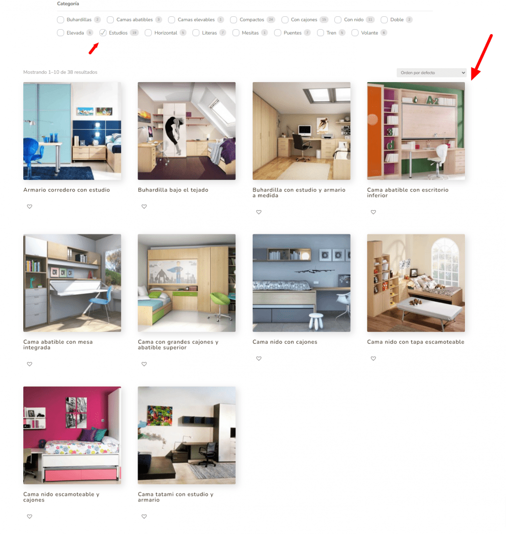

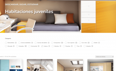

Hola, tengo el plugin WooCommerce Product Filters para filtrar las categorías por etiquetas, pero no me está funcionando. Cuando hago click en alguna etiqueta para que me muestre solo esos productos, sea la etiqueta que sea, me muestra siempre un mismo grupo de productos, y no sé que estoy haciendo mal....

@karen Hola Karen, si, como te digo, hace un filtro de productos, pero filtra los mismos exactos productos, pinche en la etiqueta que pinche, ese es el problema. Gracias.

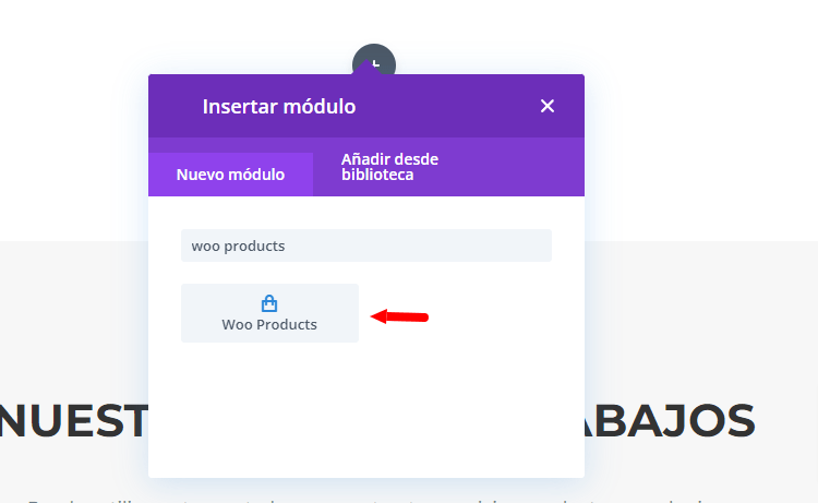

He estado verificando la página y comprobando el funcionamiento del plugin, en este caso no veo que esté funcionando de forma incorrecta o que suceda algún error como está añadido, lo que veo es que actualmente estás añadiendo el filtro dentro de una página archive de categorías, en este caso habitaciones juveniles lo que ocasiona que el plugin marque por defecto que estás en esta categoría en la que te encuentras y muestre todos los productos incluidos en ella siempre, esto ocasiona que cuando intentes seleccionar un filtro no se muestre el cambio porque por defecto mantiene marcada la categoría donde se encuentra.

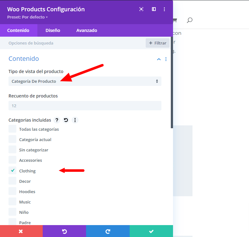

Si lo que deseas es añadir este filtro y que se muestra alguna categoría, debes crear una página independiente llamada por ejemplo "Habitaciones juveniles" y dentro de esta añadir el shortocode de tu filtro y los productos para esta categoría, para añadir los productos ya que usas Divi puedes usar el módulo Woo Products y seleccionar que en esta página solo se muestre la categoría habitaciones juveniles por ejemplo
