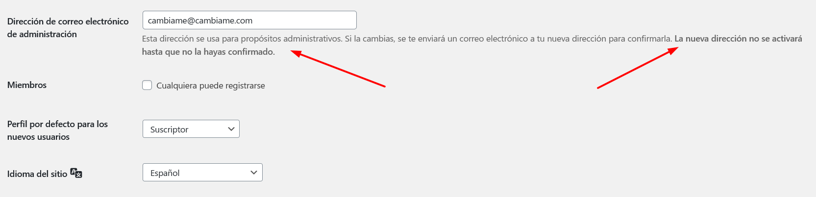

Para finalizar la configuración de cambio de administrador de tu sitio web debes ingresar al nuevo correo configurado y aceptar este cambio
Screenshot(5)

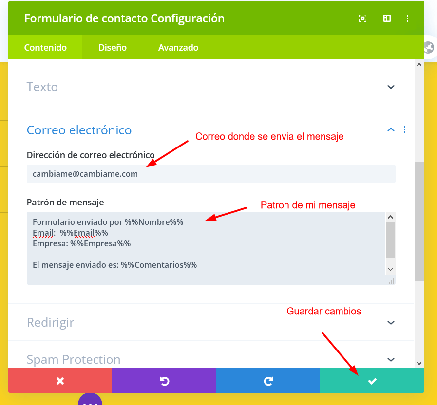

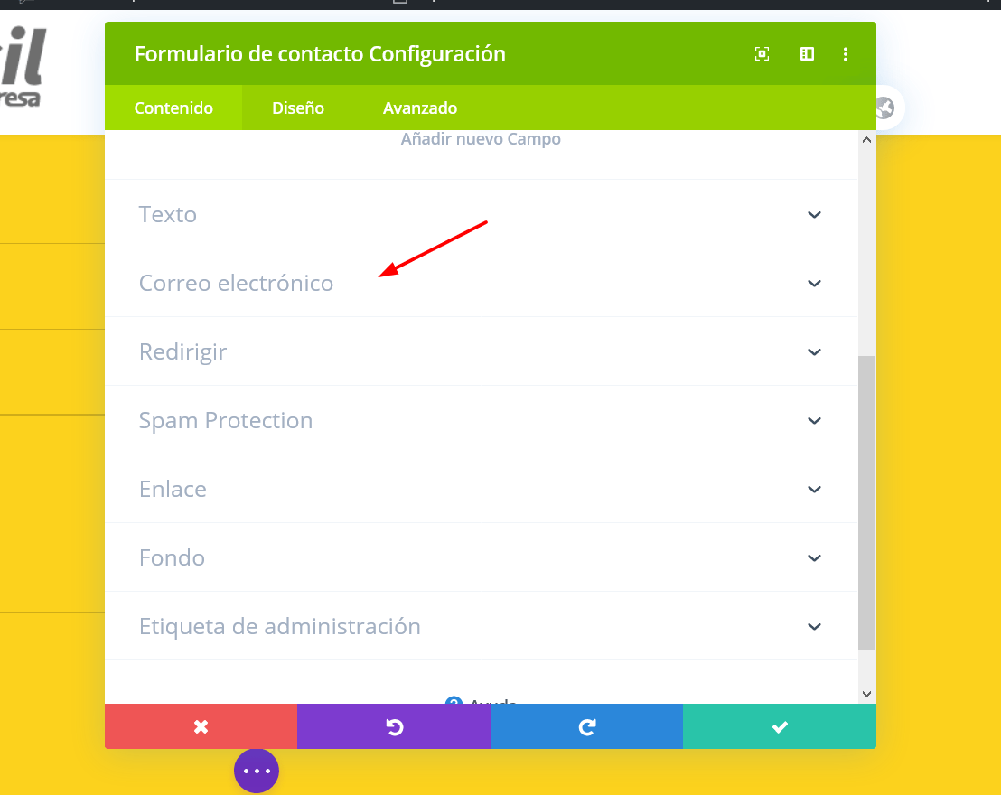

Por otro lado sobre el envió de correo comprueba si dentro de las opciones de configuración tienes añadidos todos los campos que se necesitan enviar en el correo, para ello debes ir a tu formulario y pulsas las opciones de editar el formulario y ubica la pestaña correo electronico
Screenshot(5)

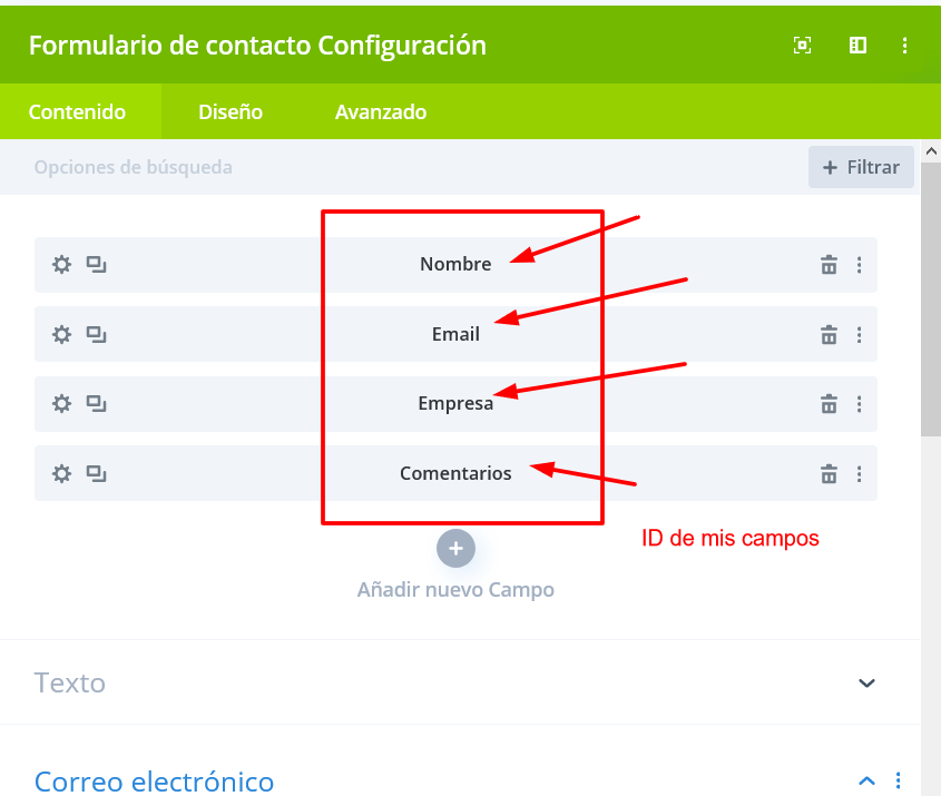

Dentro de estas opciones verifica el correo electronico configurado y el patrón del mensaje para que llegue la información, ten en cuenta que el patrón de Divi debe seguir una estructura por ejemplo %%Nombre del ID%% los cuales deben ser los nombre de los campos añadidos en tu formulario
Screenshot(5)
El resultado debe ser por ejemplo
Screenshot(5)
Guarda los cambios y realiza una prueba de envió, verifica si con ello logras recibir los mensajes de forma correcta

He hecho los cambios en Patrón de mensaje, los que me indicas. No tenía ni idea de que en patrón de mensaje había que poner nada. El tutorial que he seguido de Webempresa no decía nada de esto. He hecho estos cambios también y después una prueba a ver si lo envía pero sigue sin funcionar. Quería adjuntarte las capturas de pantalla de los cambios pero no parece posible desde aquí.

Hola Yolanda.
¿por qué no me llega ese correo?
El correo llega a la cuenta que tenias antes, creo qu ees de Gmail pero no te lo aseguro  Es el anterior propietario de la cuenta el que tiene que aceptar ese cambio.
si quieres eliminar ese cambio En ajustes generales selecciona la opción de " cancelar " en el aviso " Hay un cambio pendiente del correo electrónico del administrador a "

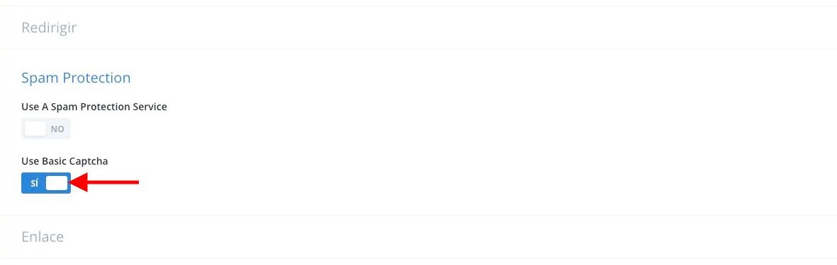

Sobre el tema del formulario prueba a activar el Captcha
.- Edita el formulario y en al opción de Captcha protección activa " usar basic Captcha "
screenshot mary52.webempresa.eu 2021.01.19 16 26 03
